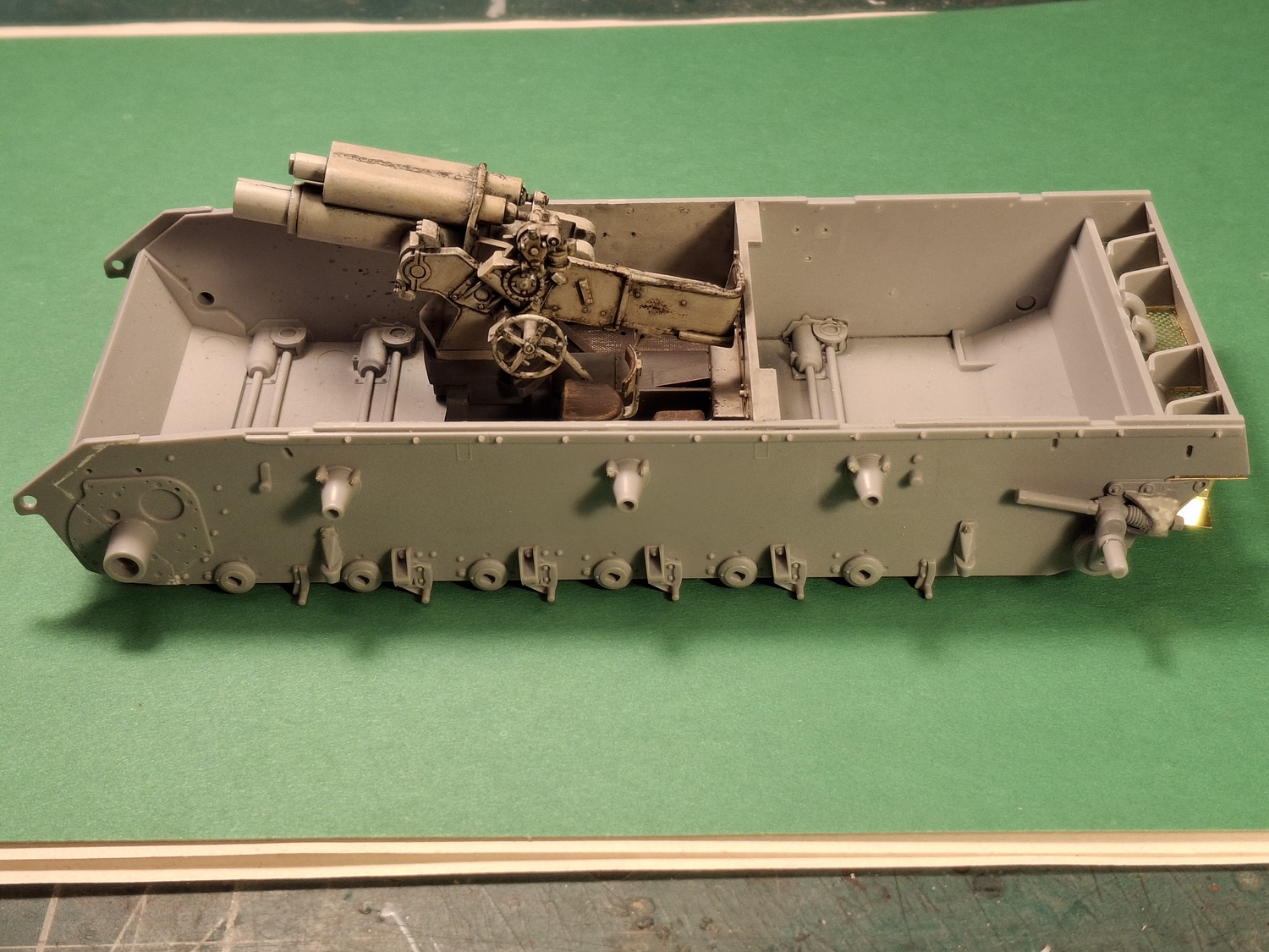

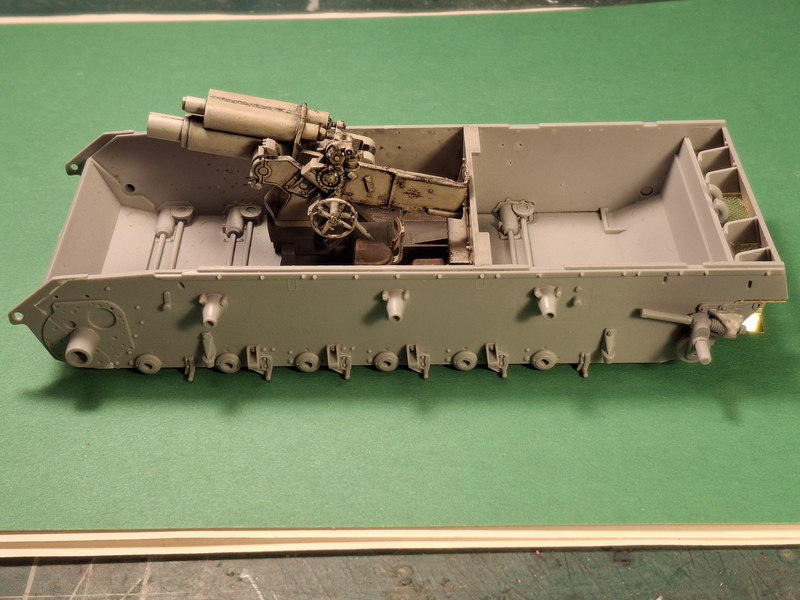

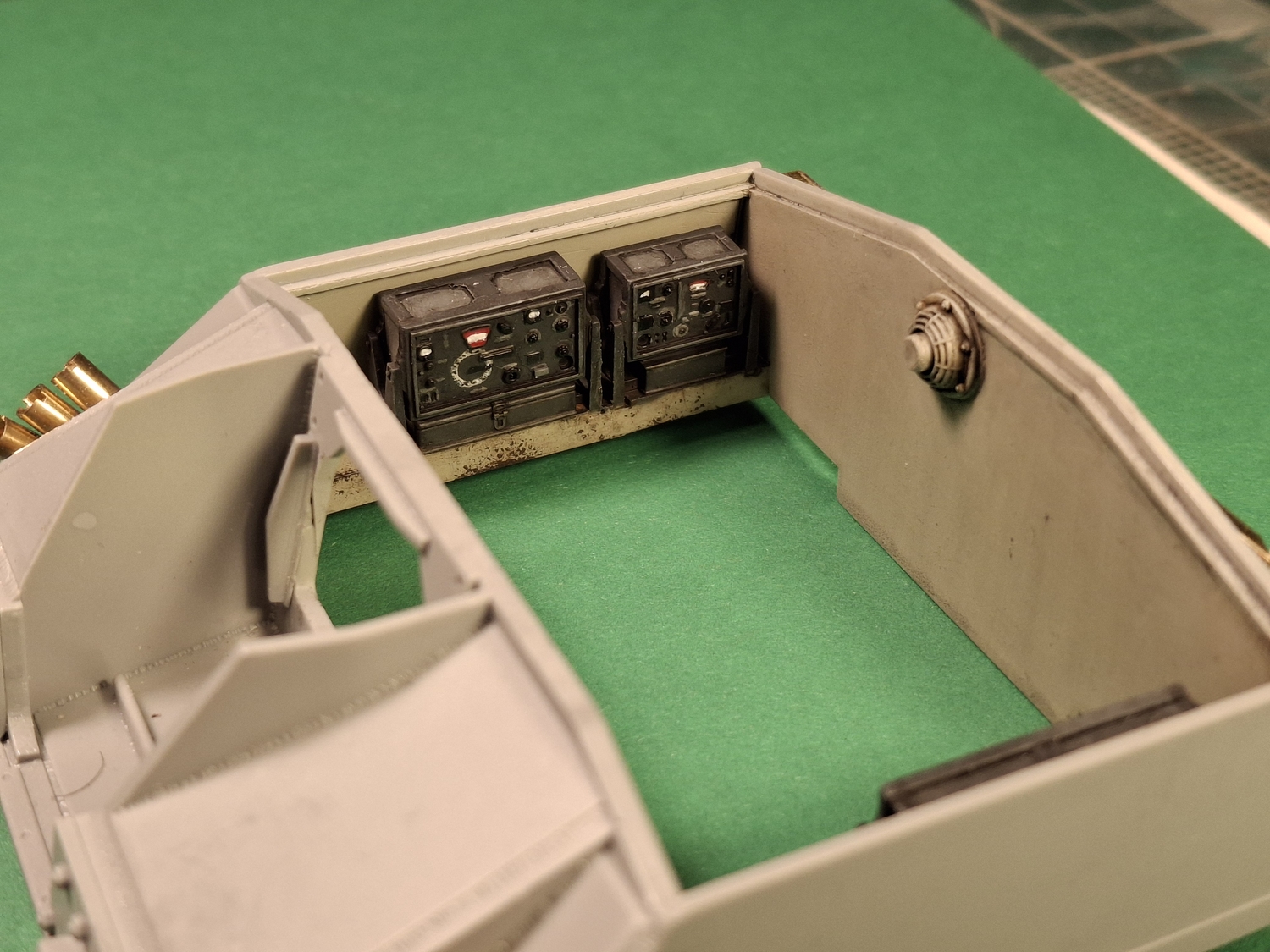

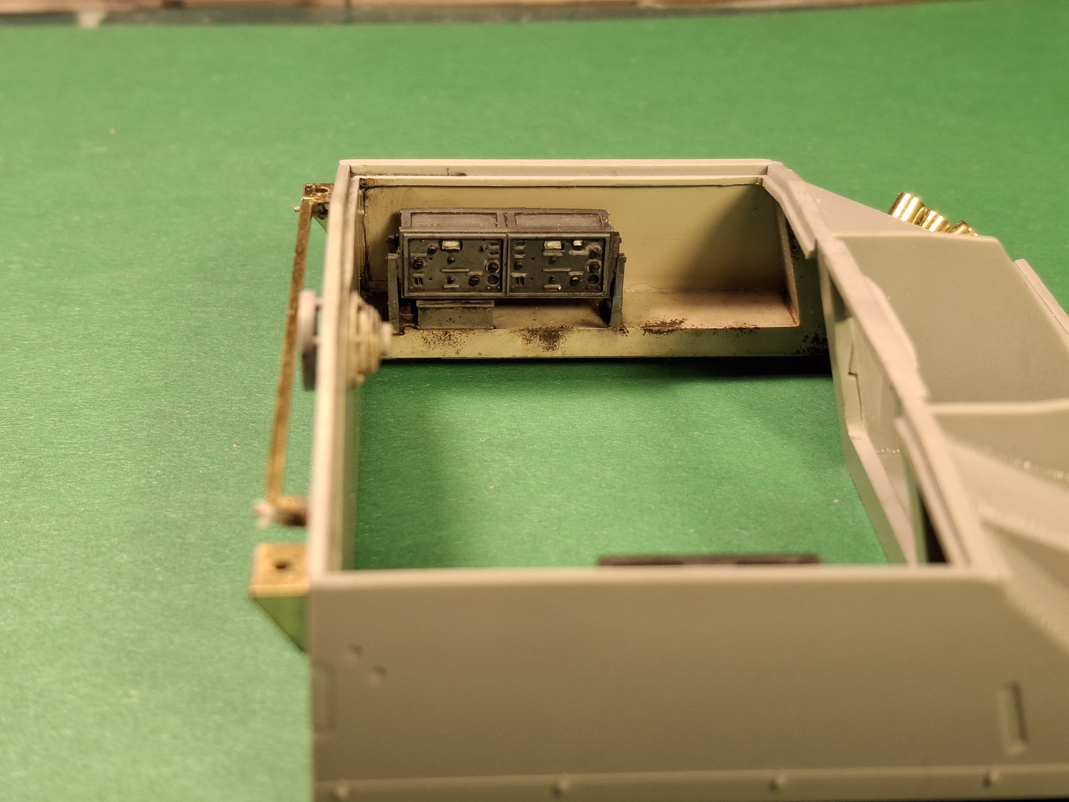

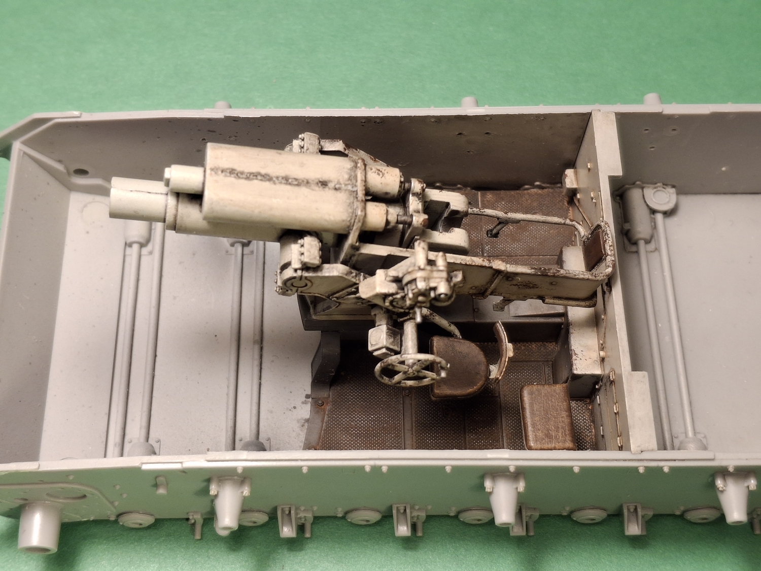

Сборку планировал только с перечисленными дополнениями.
Полки надгусеничные оставил из набора, так как повреждений не планировал, только
сточил до приемлемой толщины крылья (брызговики).
Сборку начал с орудия и радиостанций.
Ничего другого из интерьера в наборе нет и добавлять что-то из интерьера
тоже желания нет.  Интерьерный Штуг лежит
от Бордера, ну и пусть пока лежит.   )
Ну а чтобы  просматривался  внутри не голый пластик, то решил покрасить
то, что есть в наборе.
Заодно -  лишний раз потренироваться в
покраске интерьера.
Прикрепления: 35802101.jpg (1.10 Mb) · 46553984.jpg (1.01 Mb)
StepbystepДата: Четверг, 20.03.2025, 22:18 | Сообщение # 8
Сообщений: 497
Репутация: 21
Зарегистрировался: 08.06.2022
Средневолновая радиостанция Fu-8
Прикрепления: 17430893.jpg (981.2 Kb) · 02897456.jpg (75.2 Kb)

Коротковолновая радиостанцияFu-16:
Прикрепления: 31822243.jpg (971.6 Kb)

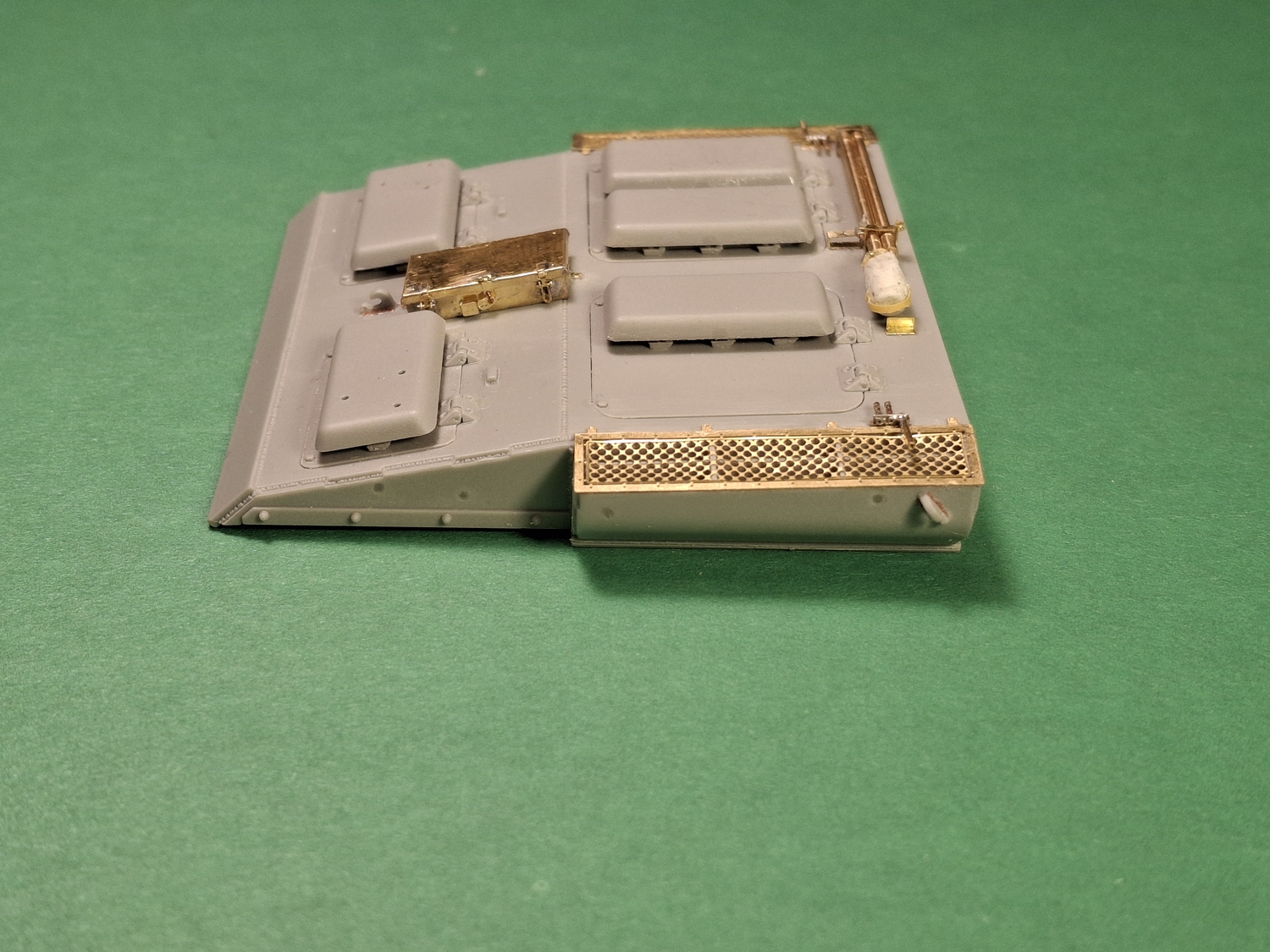

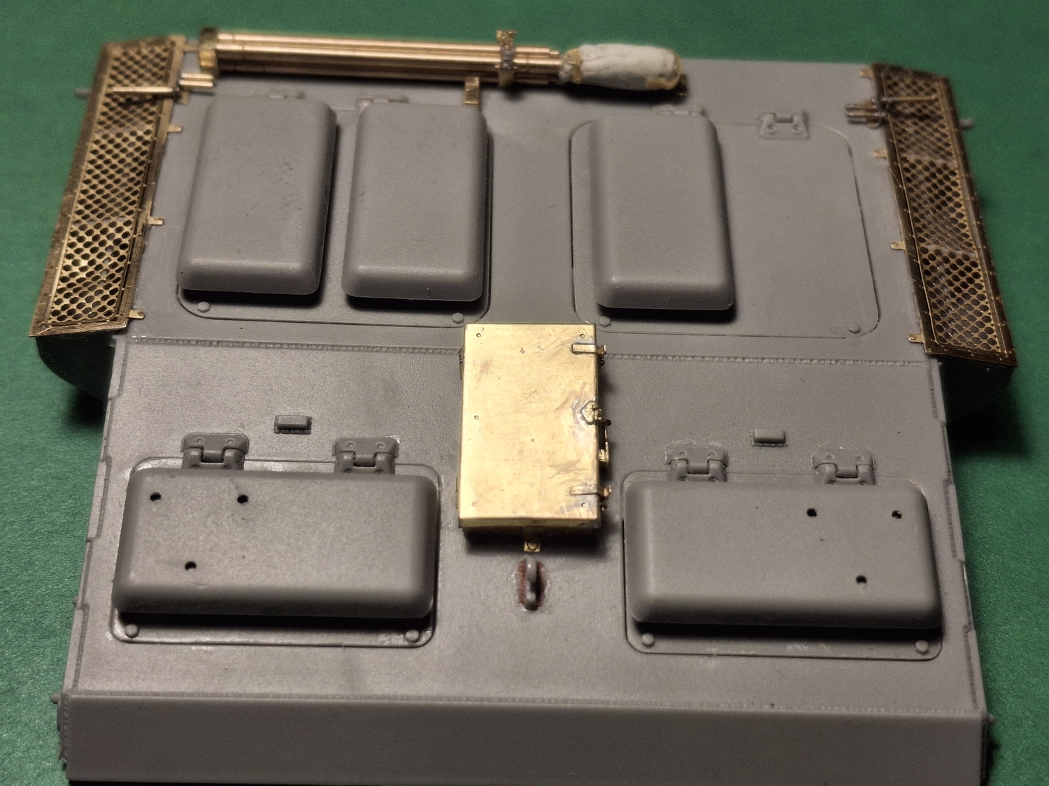

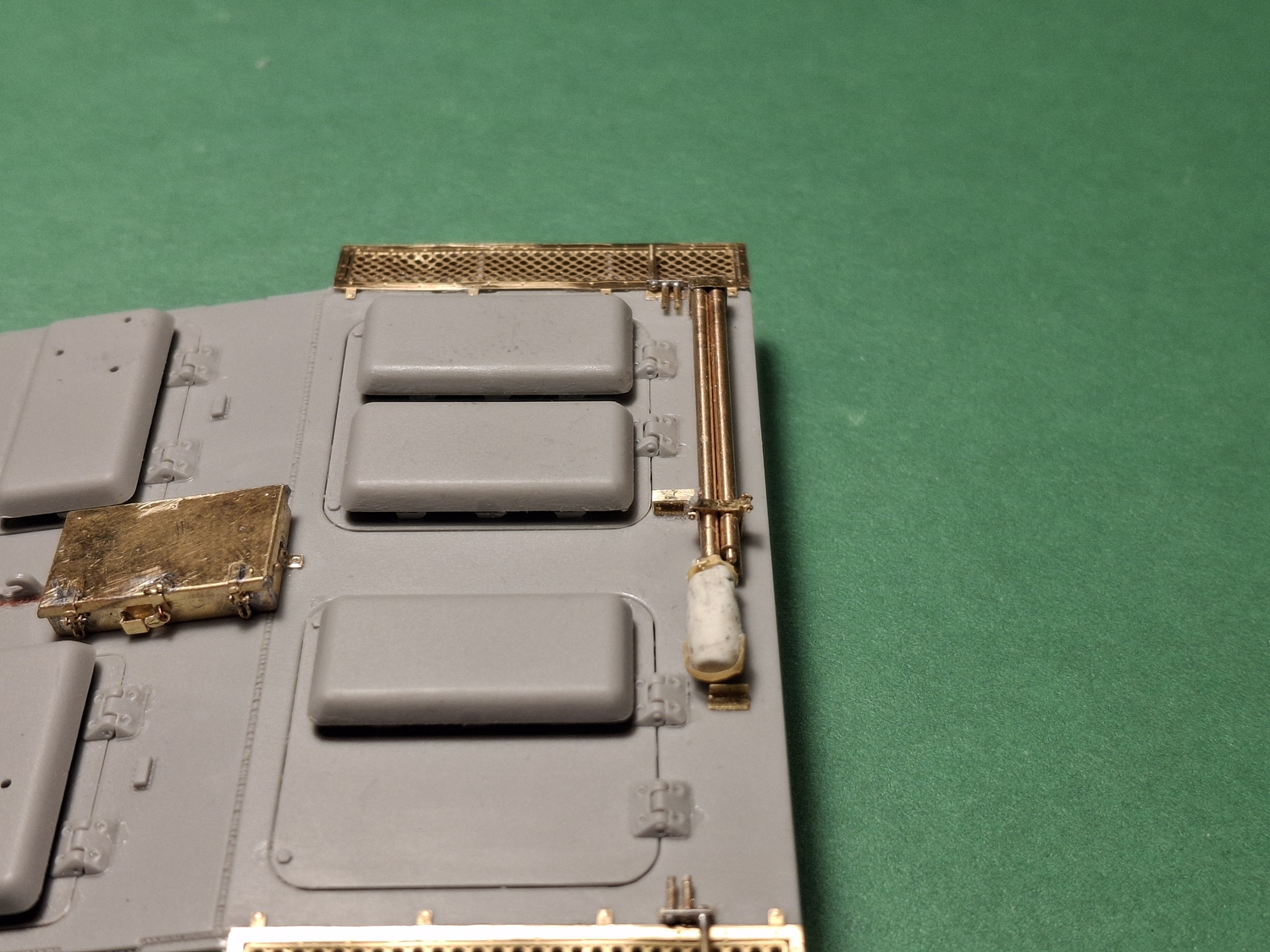

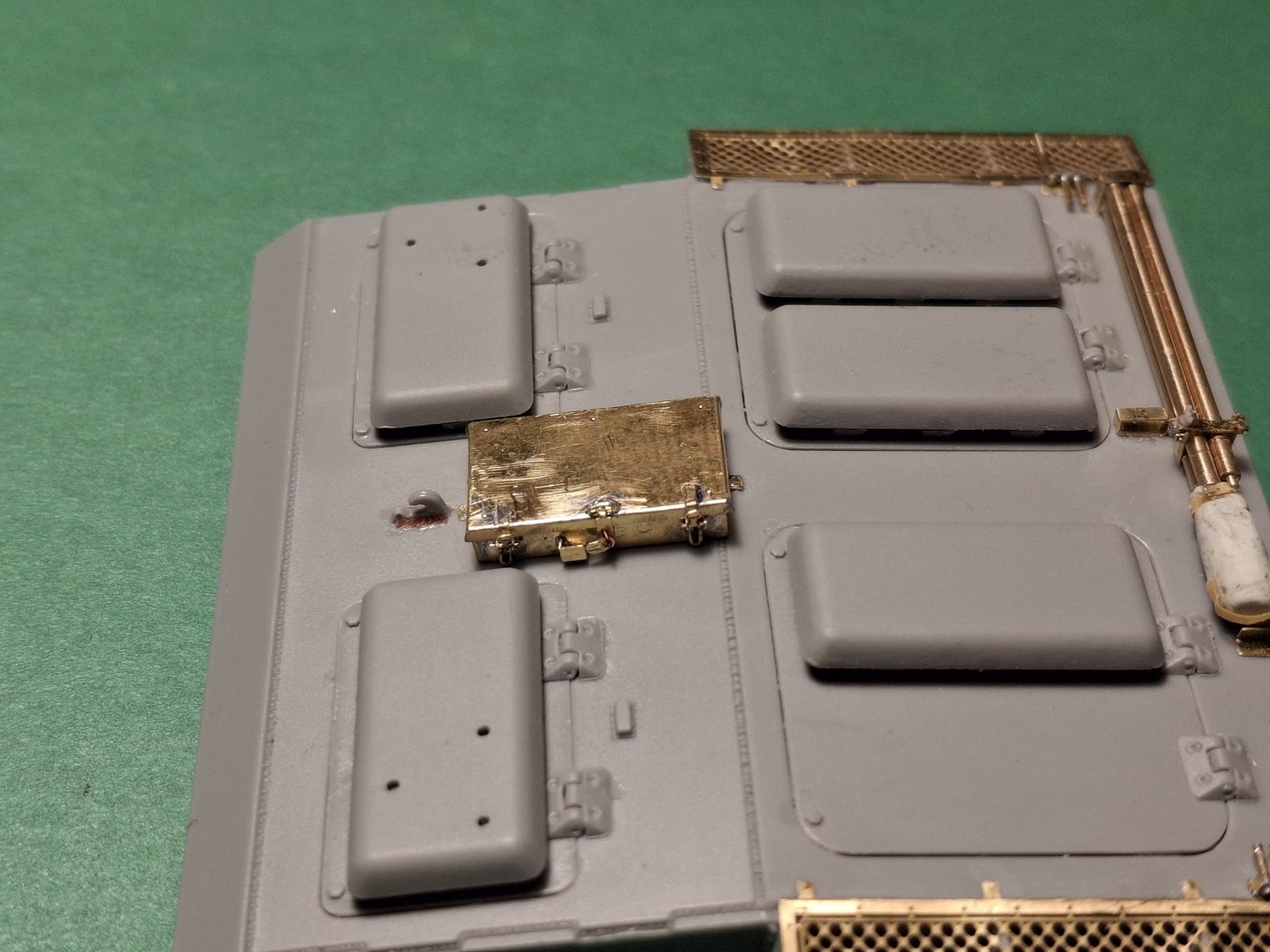

Для удобства монтажа решил, что часть деталей  лучше установить до общей сборки корпуса:
Ящик для инструментов  - у вояджера был небольшой косячок – язычки  под замки были сделаны неправильно – снизу
крышки.
Пришлось вырезать новые и прикрепить их сверху крышки.
А сами замочки установить выше, чем указано по инструкции, иначе их нужно
будет загибать, чтобы ящик поставить на место.
Банник, сетки и держатели антенн тоже удобней установить до сборки.
Прикрепления: 33785617.jpg (1.07 Mb) · 58749829.jpg (1023.9 Kb) · 21151501.jpg (1.04 Mb) · 98448323.jpg (1.02 Mb)

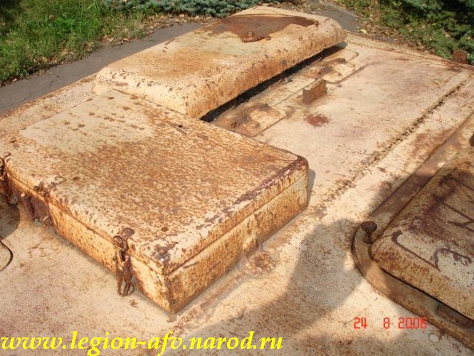

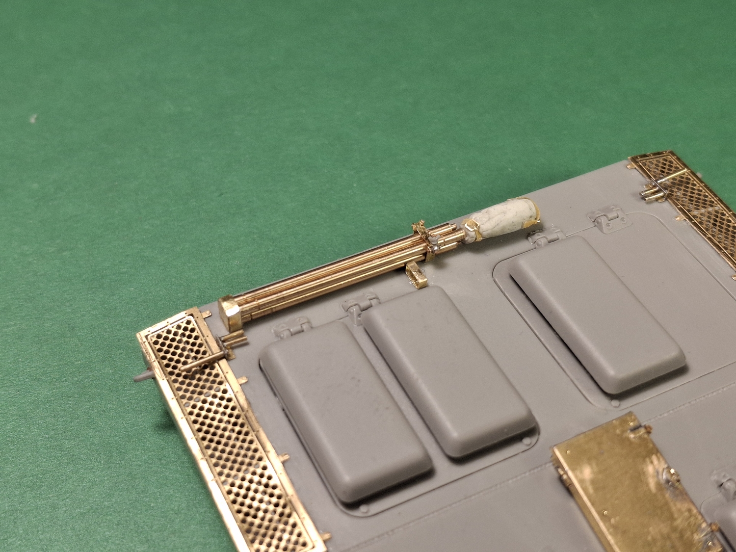

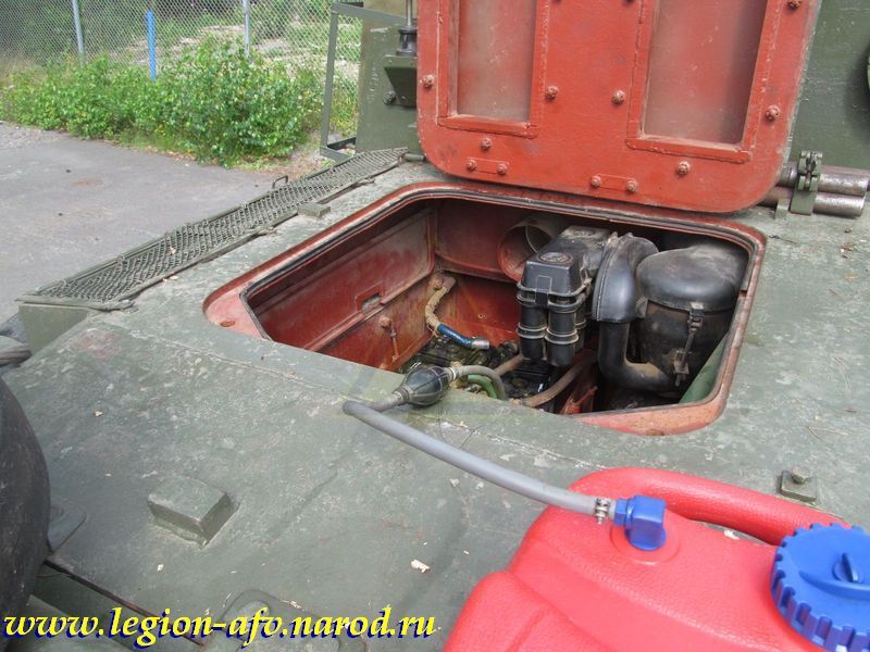

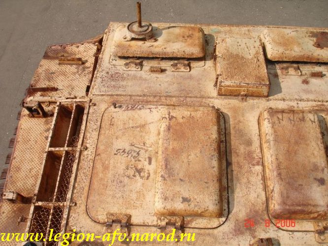

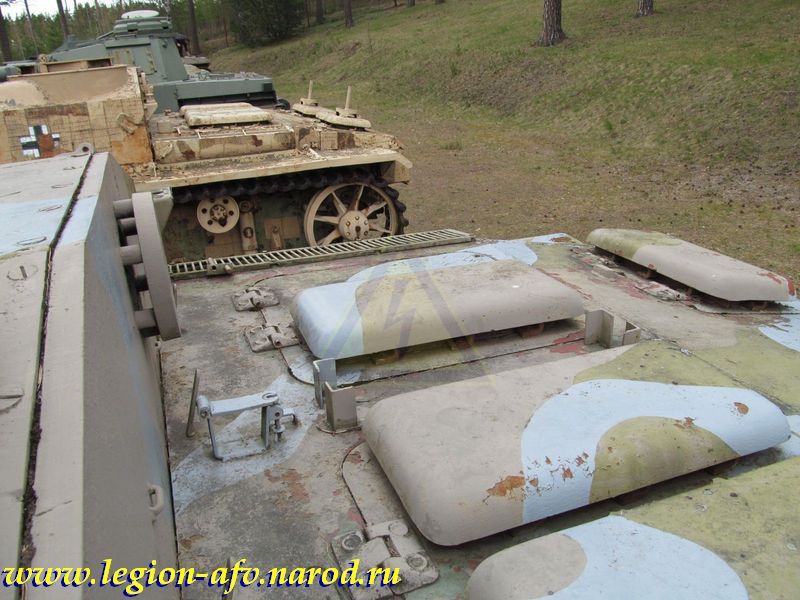

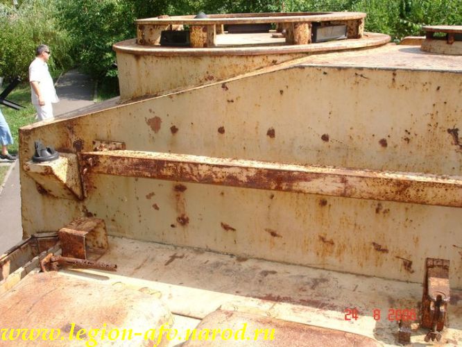

Рядом с банником расположена скобка для антенн – на каких то машинах встречается  слева от крепления банника, на каких-то – справа.
По какому принципу– не разобрался.
Сначала подумал, что это связано с ранним или поздним изготовлением, но, похоже, что это не так.
Может разные заводы так по разному ставили.
Прикрепления: 15144942.jpg (1.05 Mb)
Сообщение отредактировал Stepbystep - Четверг, 20.03.2025, 22:34
StepbystepДата: Четверг, 20.03.2025, 22:46 | Сообщение # 13
Сообщений: 497
Репутация: 21
Поставил , слева от крепления.
На одном финском Штуге  - справа
от  крепления:
На другом -  слева
На саратовском – тоже слева
На этой машине  - тоже слева.
Прикрепления: 03537783.jpg (105.7 Kb) · 86755367.jpg (107.2 Kb) · 49000093.jpg (90.4 Kb) · 20126219.jpg (1.89 Mb)

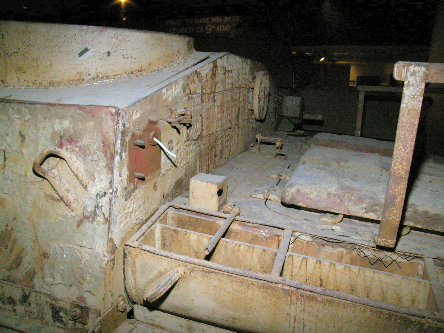

Ящик на Саратовском Штуге хорошо сохранился, впрочем , как и вся машина целиком.
(пока в недобрые руки не попала)....
Прикрепления: 35360322.jpg (98.9 Kb) · 96577087.jpg (104.5 Kb)
