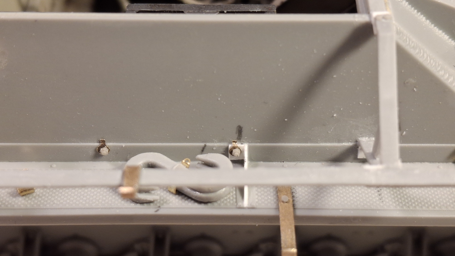

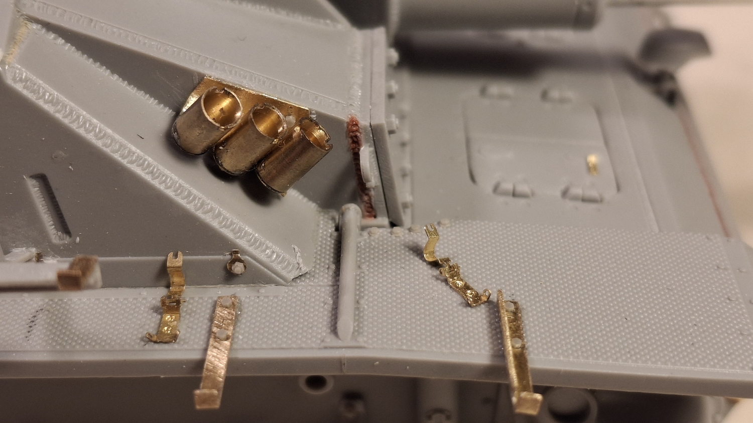

Гайки  родные, конечно же ,  все нужно было срезать. хотя гайками это сложно было назвать. нечто замыленное там виднелось.
теперь нужно прикрутить нормальные гайки )

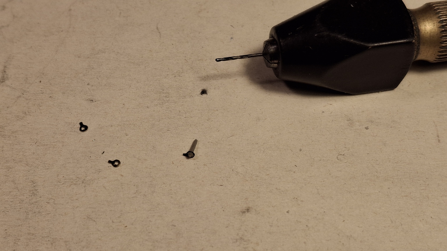

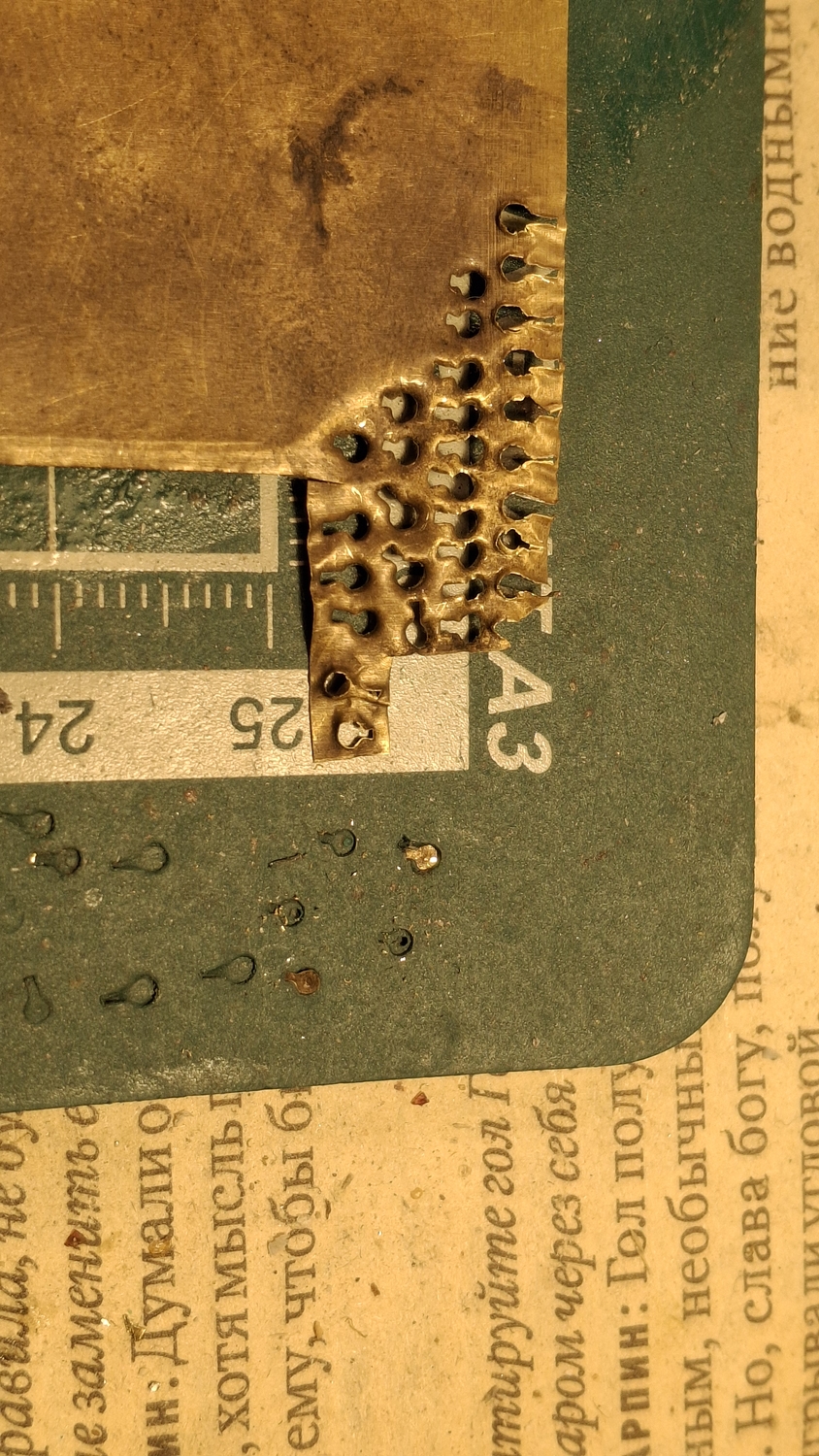

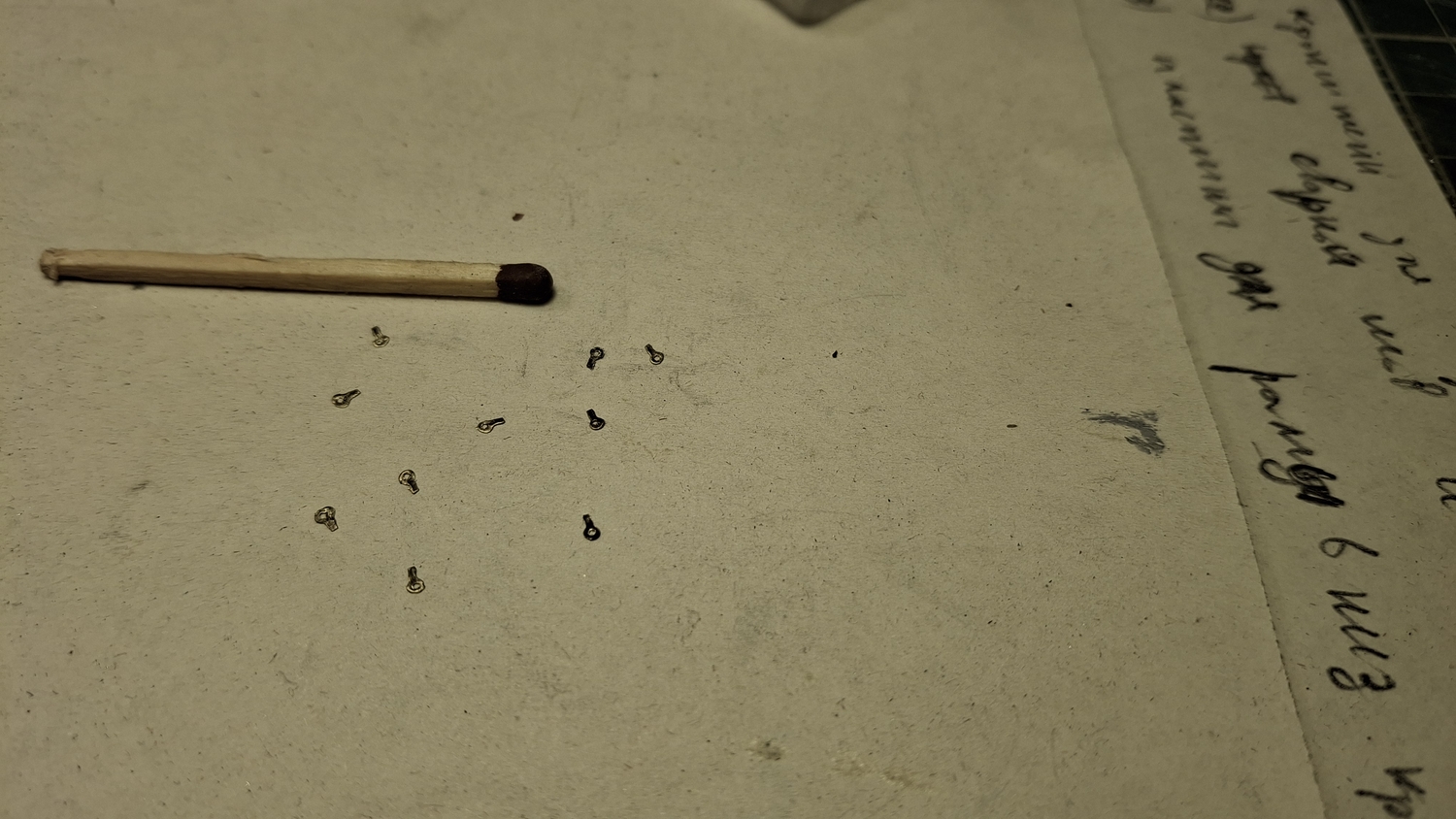

встал вопрос с контршайбами. травлением самому баловаться не очень хотелось. печатные платы когда-то травил, но все же )
решил попробовать изготовить по другому.
выточил из гвоздя такой штампик
и выбил из латунной фольги таких головастиков )
пробивал на коврике. после пробивки заготовка застревает в коврике.
далее легонечко накерниваю  центр и сверлю отверстие. в данном случае 0,5 мм
далее аккуратно достал головастика. времени заняло немного.  штамп еще пригодится где-нибудь.
примерил шайбу с болтом
ну и далее сверлил отверстия и закручивал гайки )

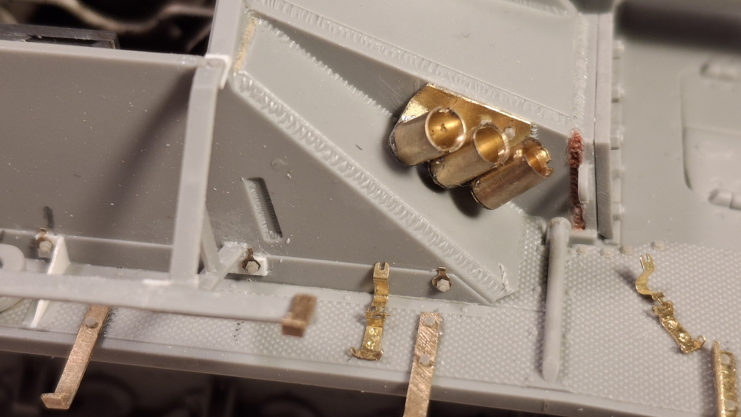

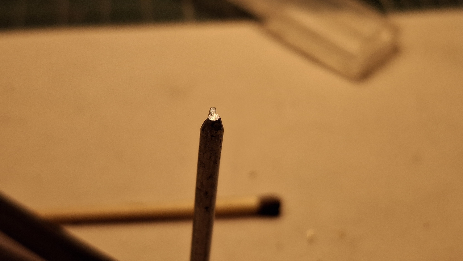

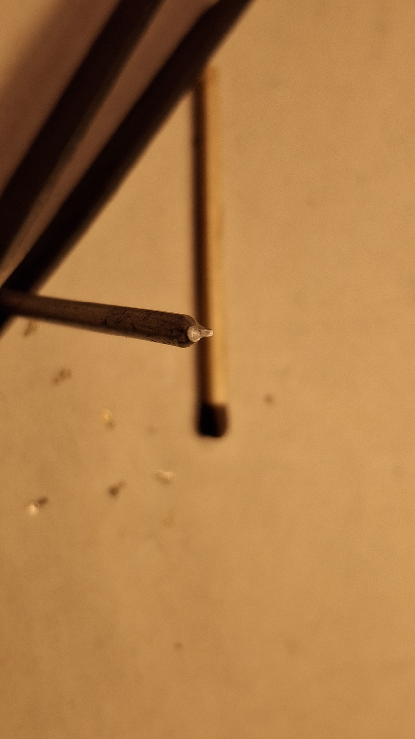

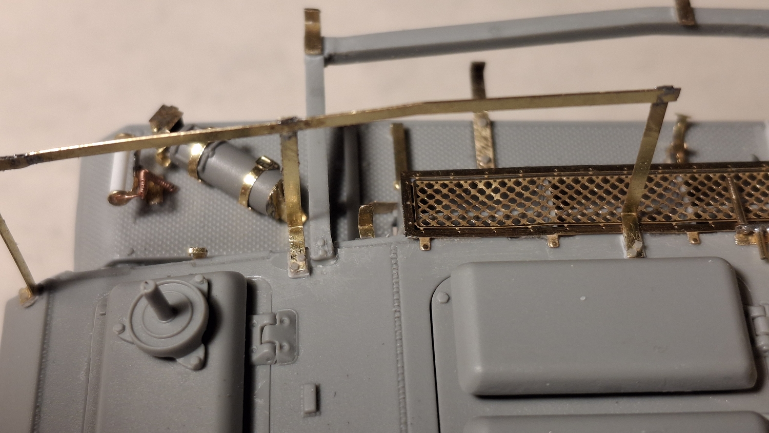

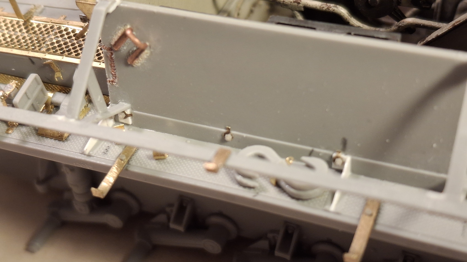

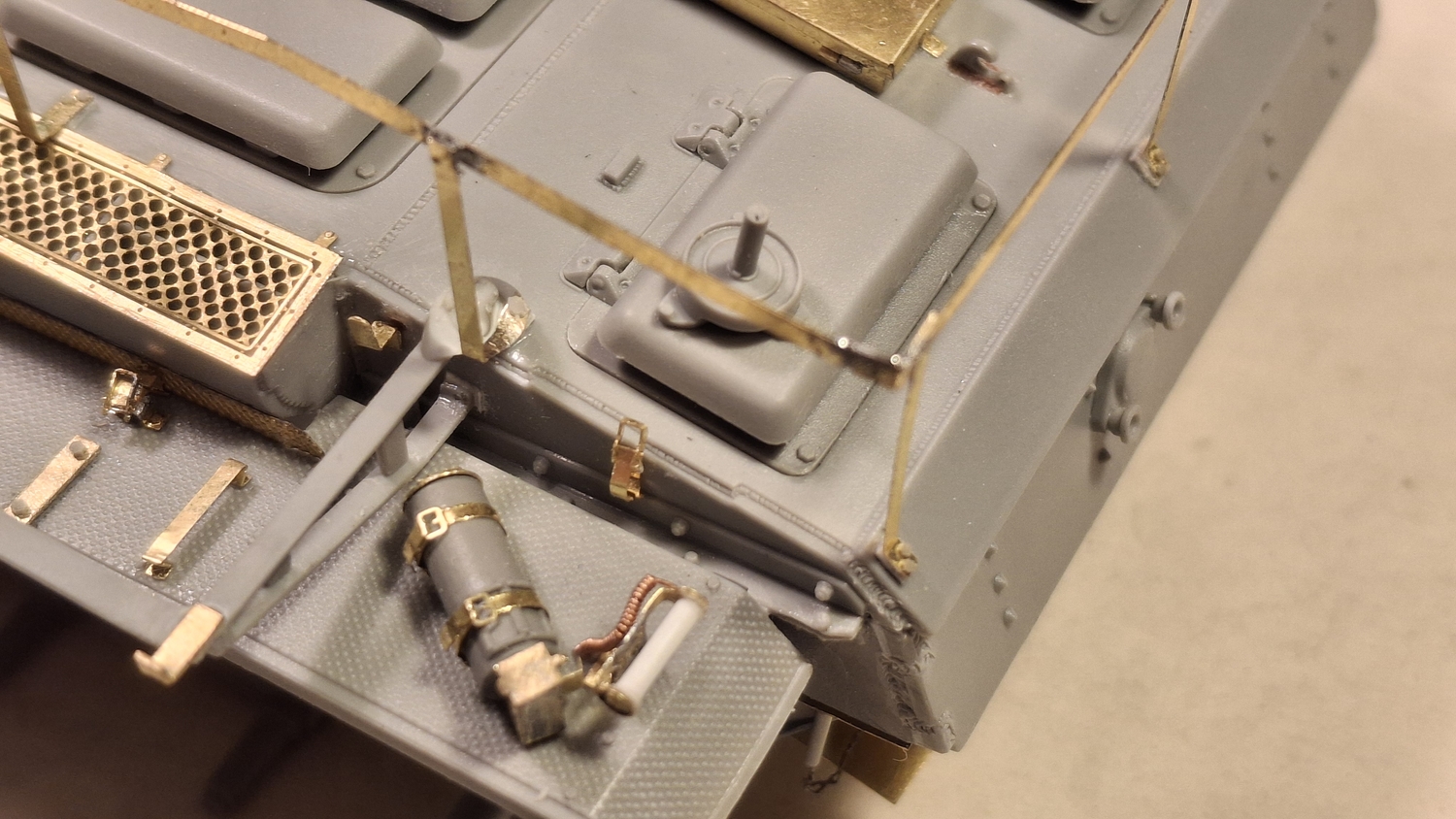

средние ножки корзины сначала отпаял от верхней перекладины, далее -  почти аккуратно срезал )  с надмоторной плиты.
Пришлось всё-таки немного шпатлевать и зачищать места под кронштейны, до установки обратно.
установил на место задний кронштейн рамы. Затем установил ножку позади кронштейна.
далее нужно было припаять её обратно к верхней перекладине.
на всякий случай, чтобы не расплавить пластик, капнул на нижнюю часть несколько капель воды
на паяльнике сделал температуру повыше - до 320 гр.
чтобы обеспечить быстрый локальный нагрев.
В общем, пайка прошла без происшествий. )
Прикрепления: 27466592.jpg (821.7 Kb)
StepbystepДата: Воскресенье, 06.04.2025, 01:08 | Сообщение # 79
Сообщений: 497
Репутация: 21
Зарегистрировался: 08.06.2022

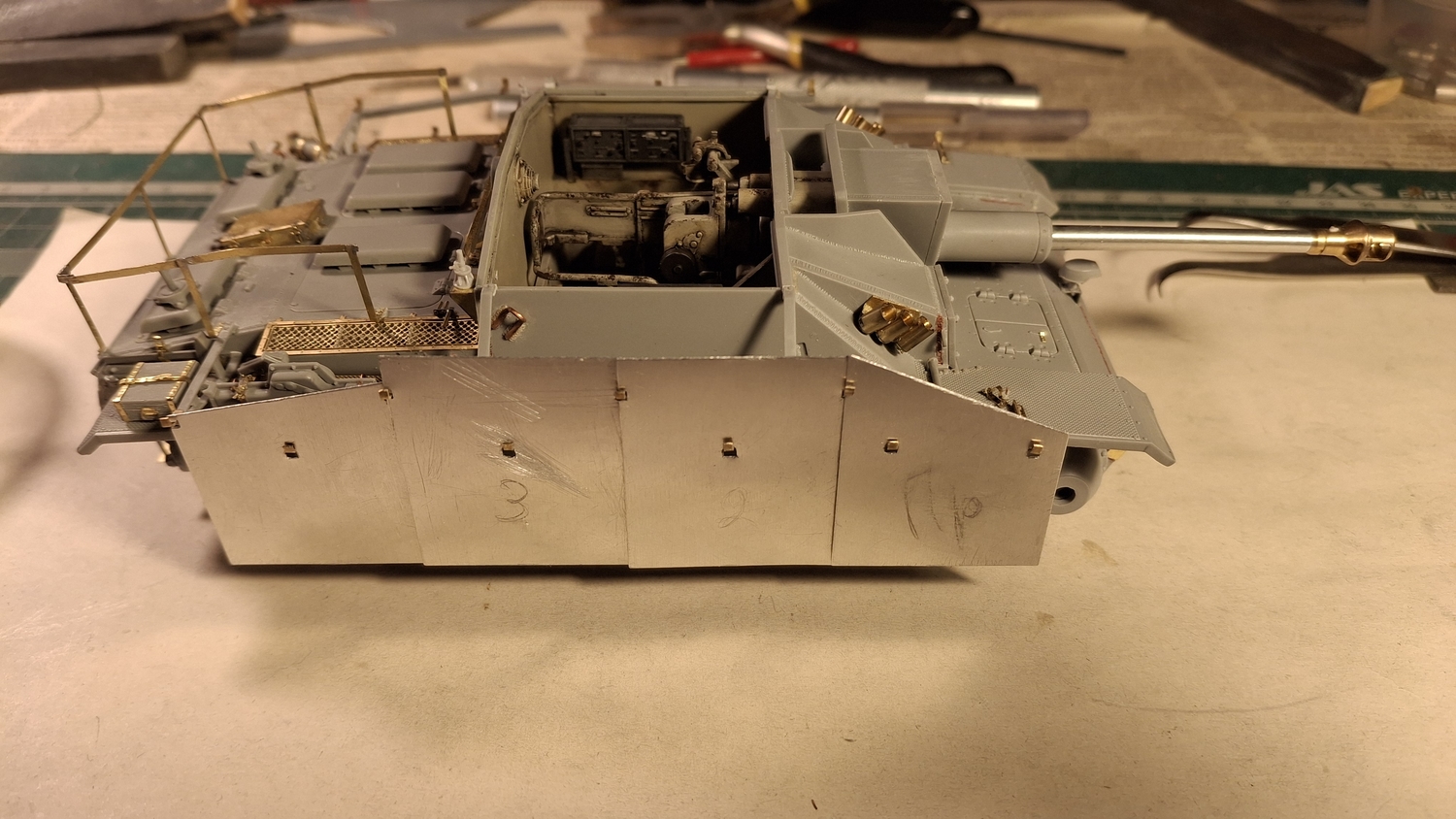

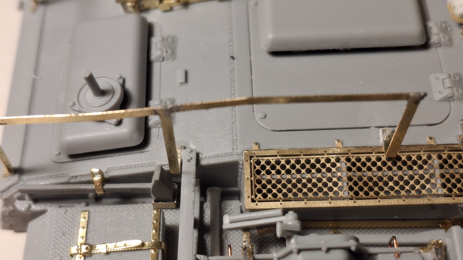

Вот что должно было быть изначально )
после всего  примерил  экраны на места.
Прикрепления: 68758275.jpg (785.0 Kb) · 54672956.jpg (709.4 Kb) · 61707684.jpg (782.2 Kb)

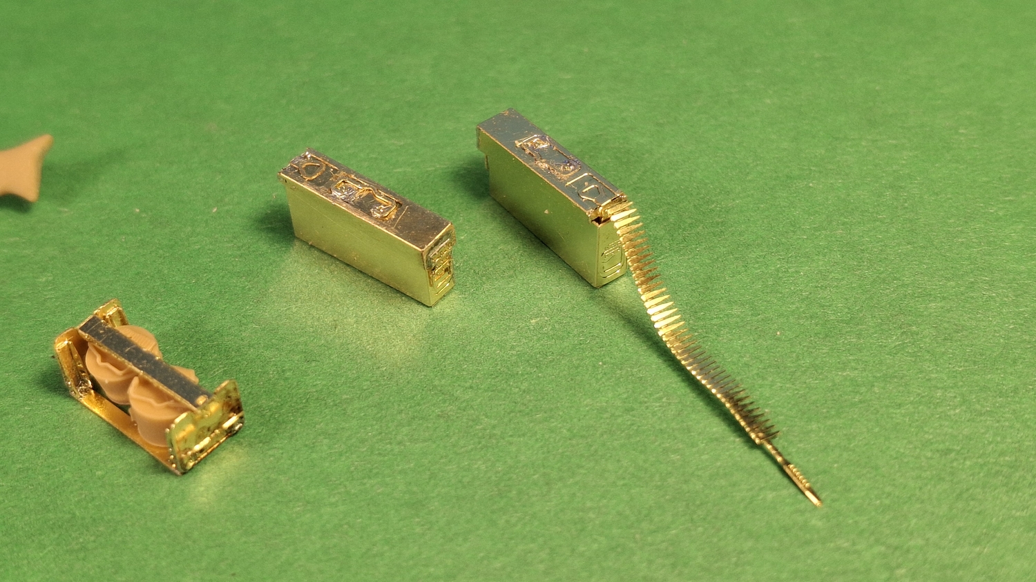

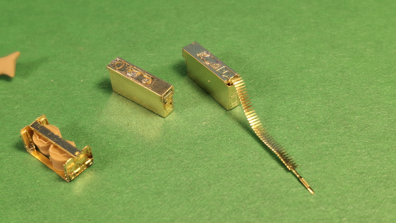

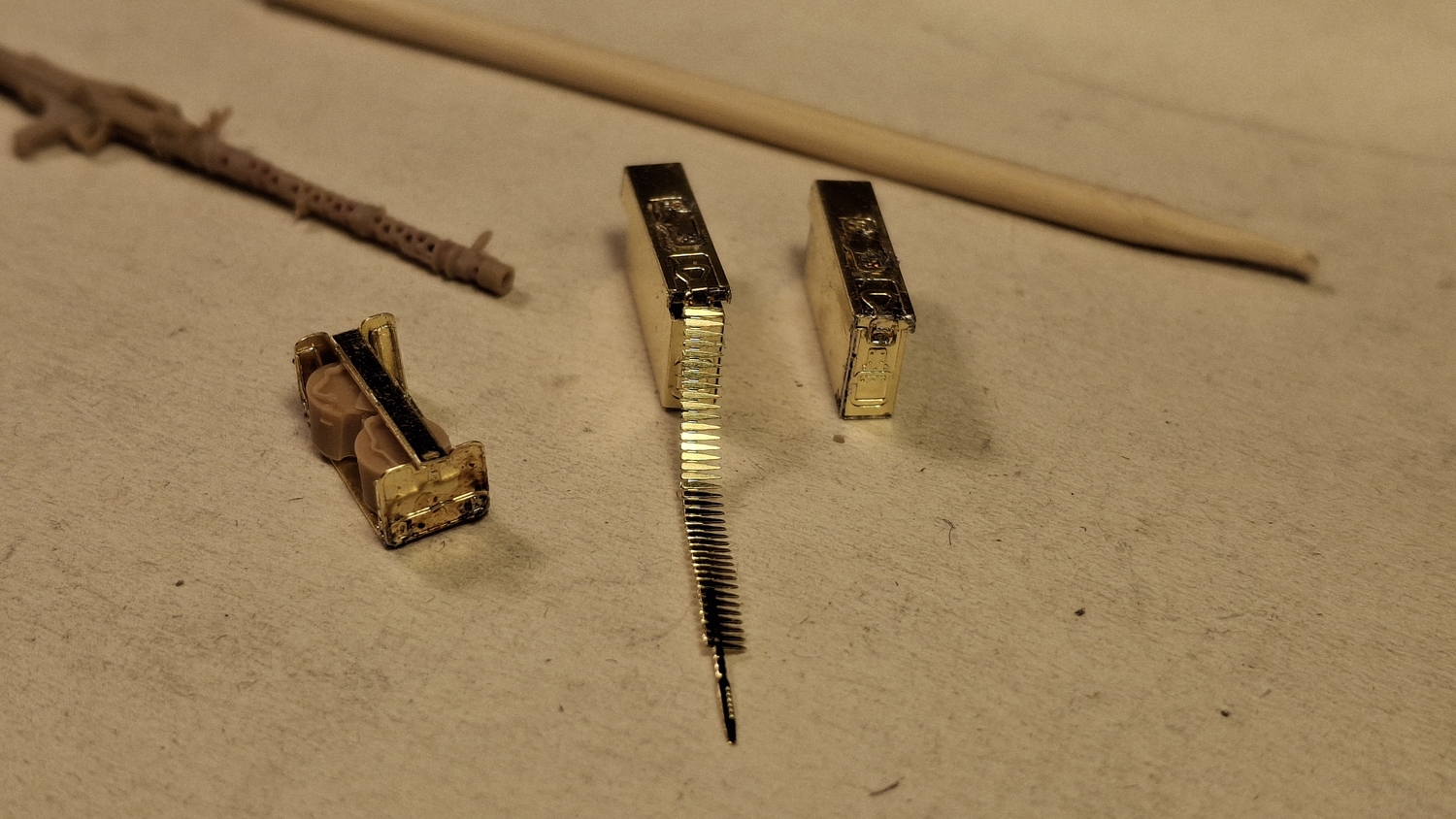

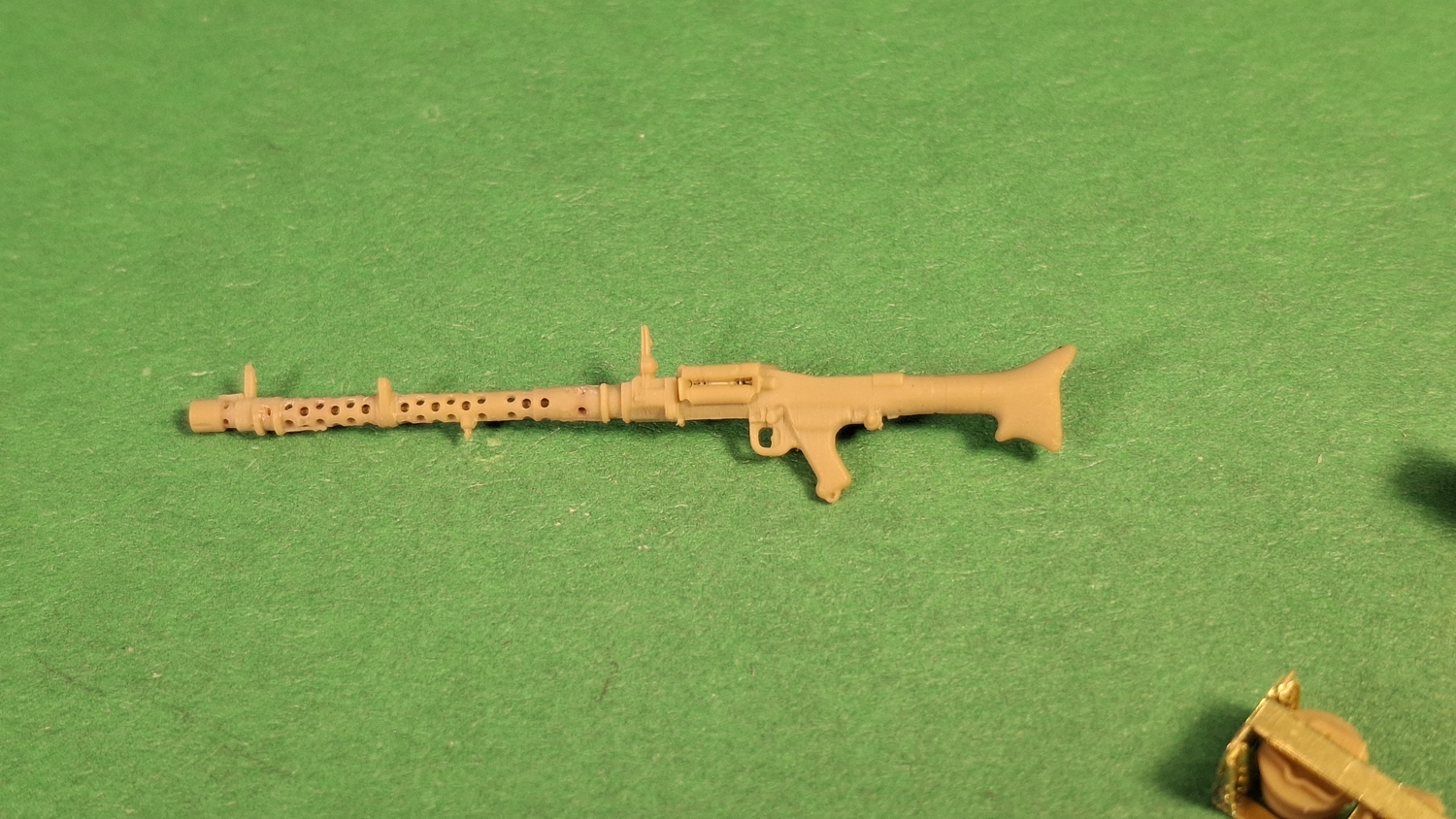

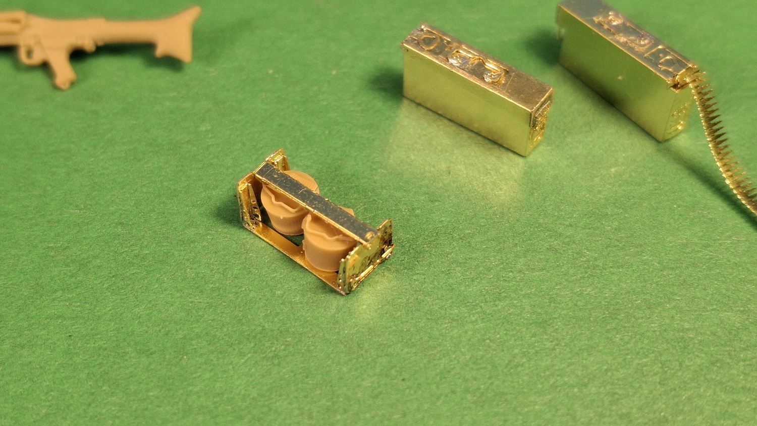

ну и коль уж баловался с паяльником, решил спаять пару коробов для пулеметных лент.
в наборе от ЕТ модель шли фото-травленые.
пулеметы тоже неплохо сделаны.
на фото он еще без передней части. надо приклеить.
Прикрепления: 60616312.jpg (788.5 Kb) · 73988122.jpg (940.6 Kb) · 87813182.jpg (939.9 Kb) · 67574515.jpg (934.5 Kb)

xexsusДата: Воскресенье, 06.04.2025, 20:57 | Сообщение # 83
Сообщений: 402
Да, на фоне такой скурпулёзности сетки выглядят не очень...

xexsus,  спасибо за критику.
По сеткам пока думаю,  что можно сделать на данном этапе.  Посмотрел другую модель от Драгона  Т3 F  и там они положили вполне аккуратные сетки, почему в  наборе Штуга такие дубовые  воткнули  только им и известно.
Еще вопрос - как мне их теперь аккуратно снять.  Либо , если не снимать, то вырезать середину и воткнуть на это место сетки от вояджера.
В общем  - посмотрю  еще с пристрастием.
Может кто подскажет ещё какую идейку.

посмотрел еще  раз на вояджеровские сетки. Так они тоже не совсем правильные, просто тоньше проволочки сделаны.
в общем -  пока думаю )
