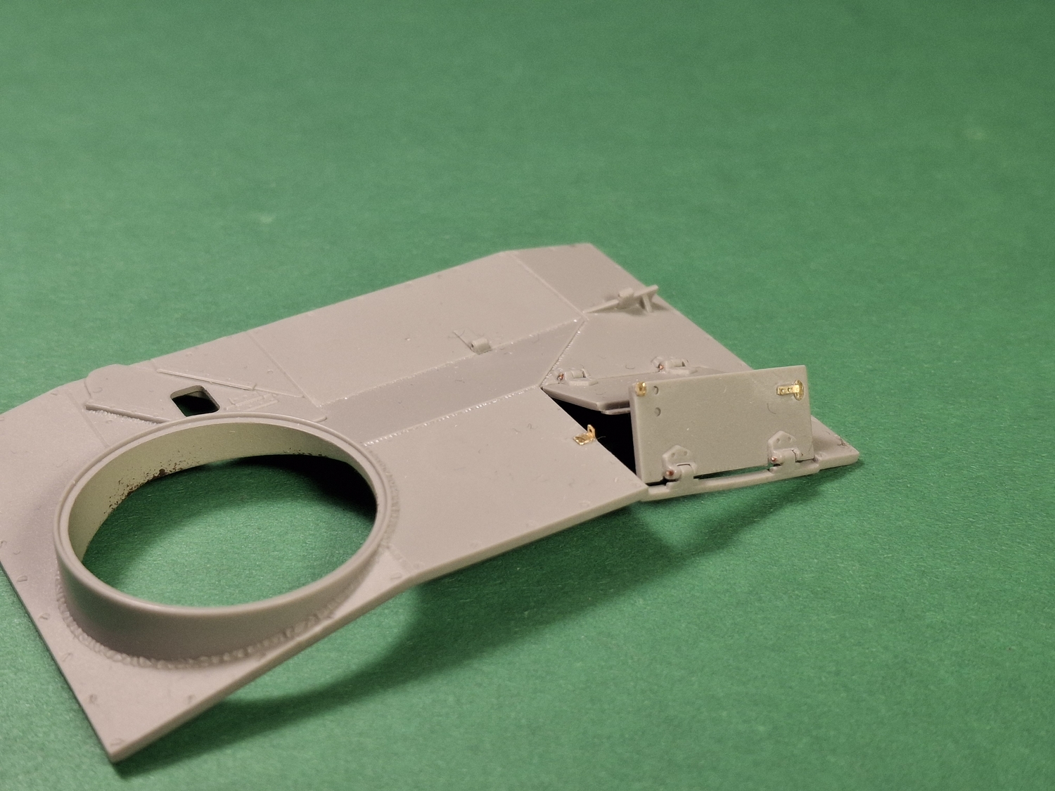

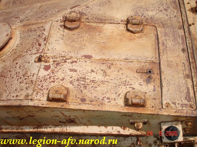

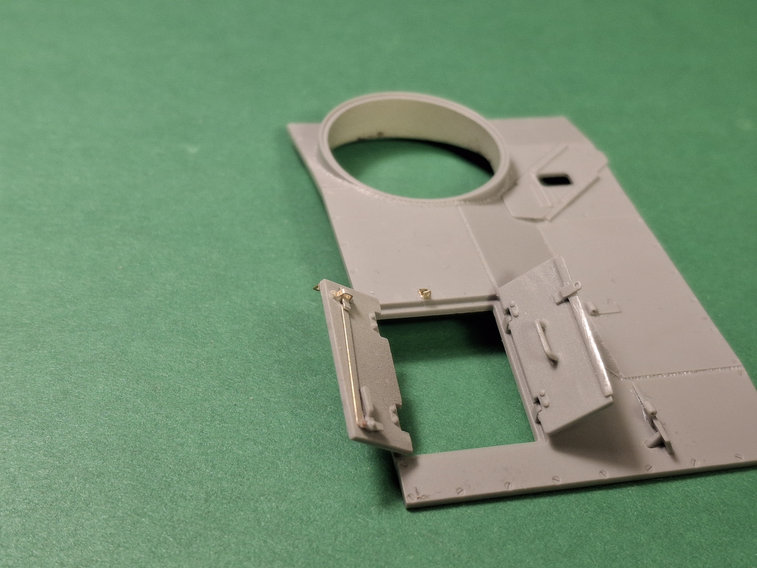

Петли на двустворчатом люке менять не стал на травленые детали. Родные , пластиковые лучшевыглядят.
Только просверлил в них отверстия и сделал их открывающимися.
Установил запорный механизм, петли для навесного замка и флажочки,
закрывающие замки отпирания-закрывания.
Прикрепления: 41803258.jpg (106.5 Kb) · 44418113.jpg (977.7 Kb) · 69732029.jpg (1.00 Mb)

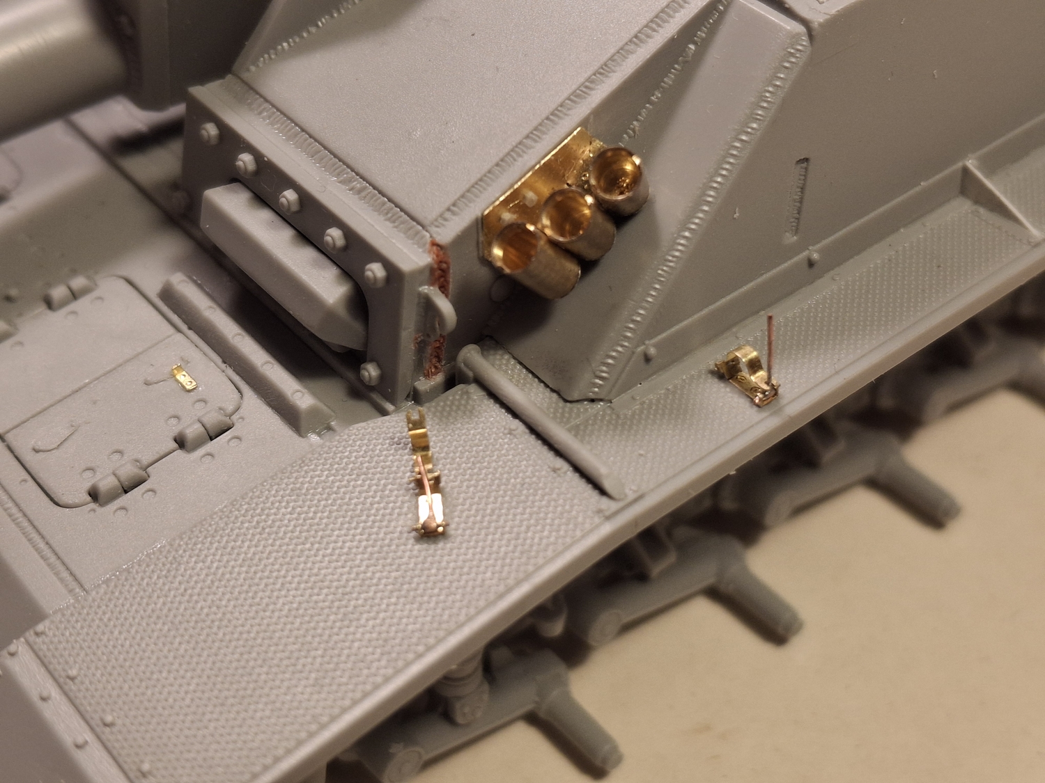

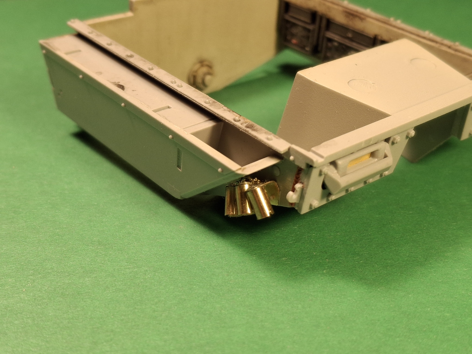

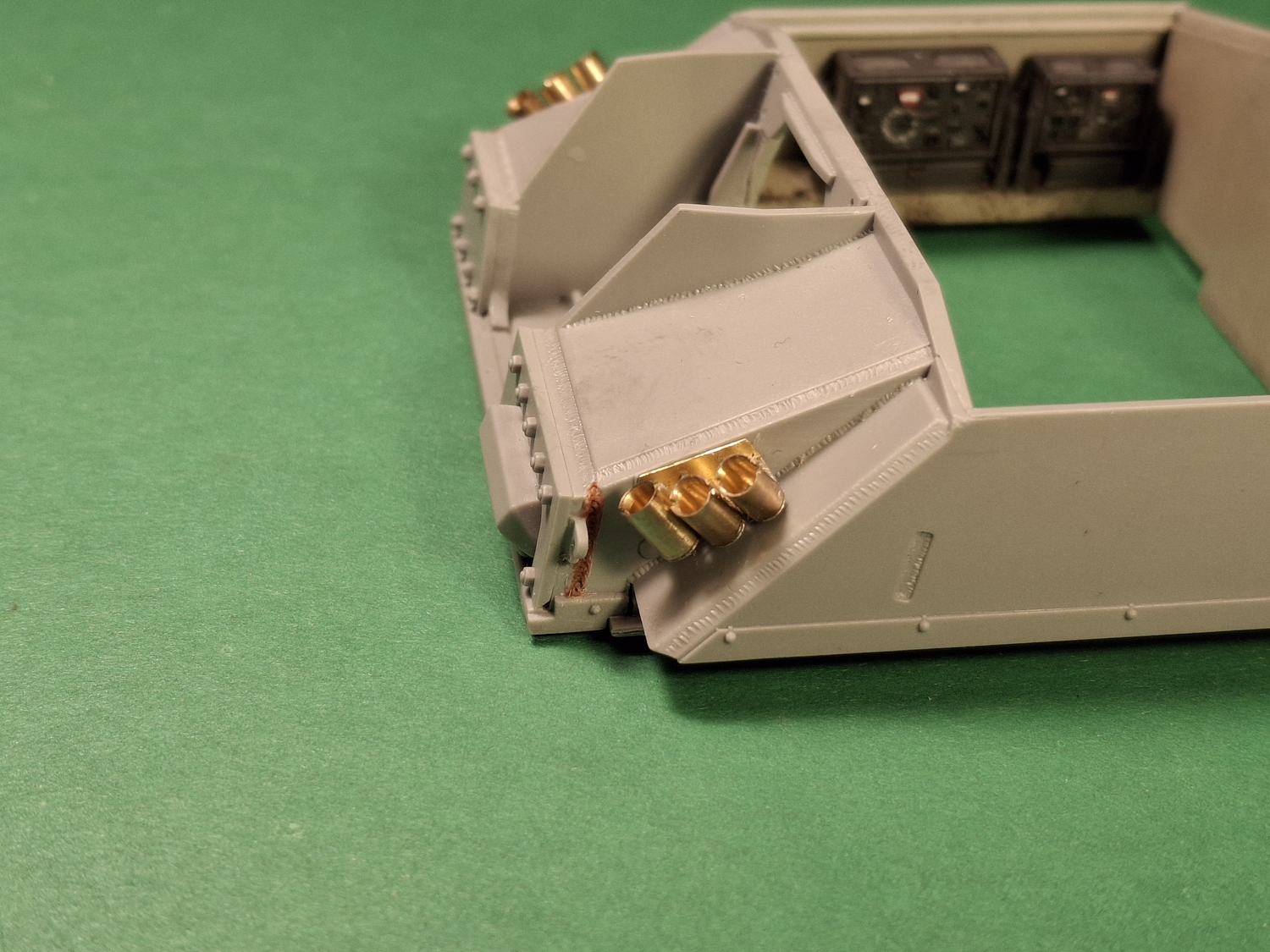

Установил дымовые гранатомёты
Прикрепления: 03563595.jpg (1.03 Mb) · 83472167.jpg (1.03 Mb)

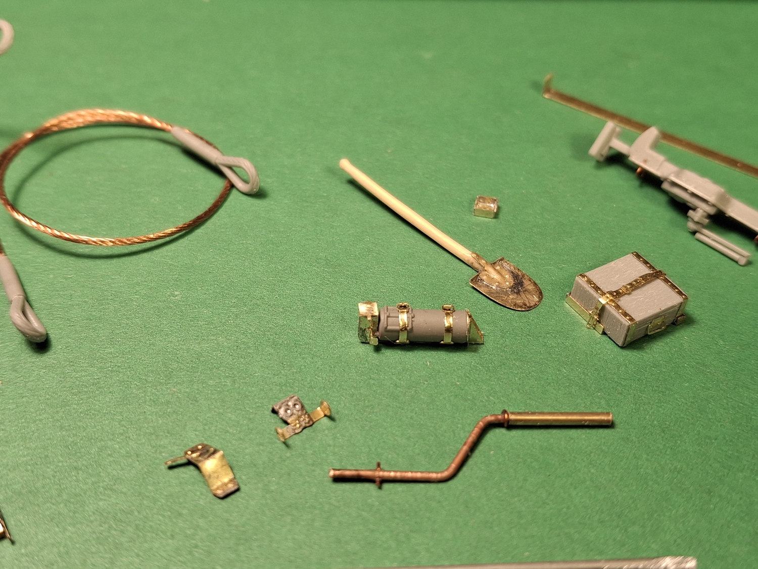

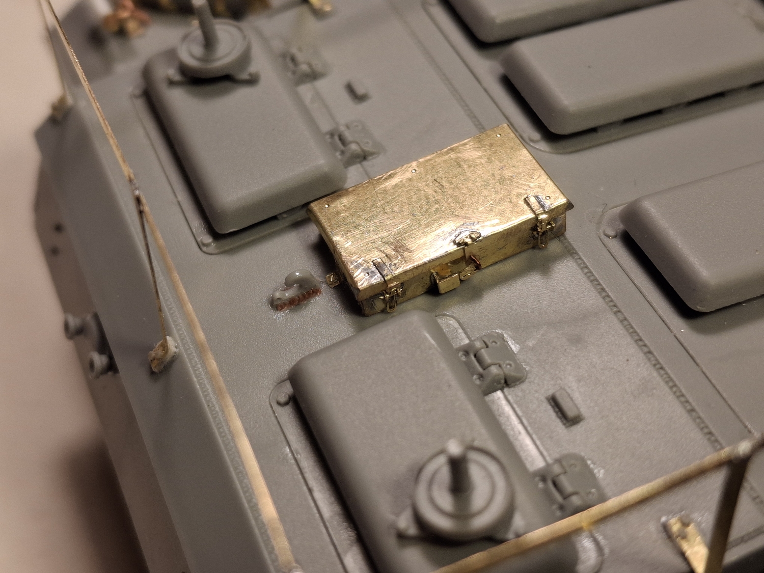

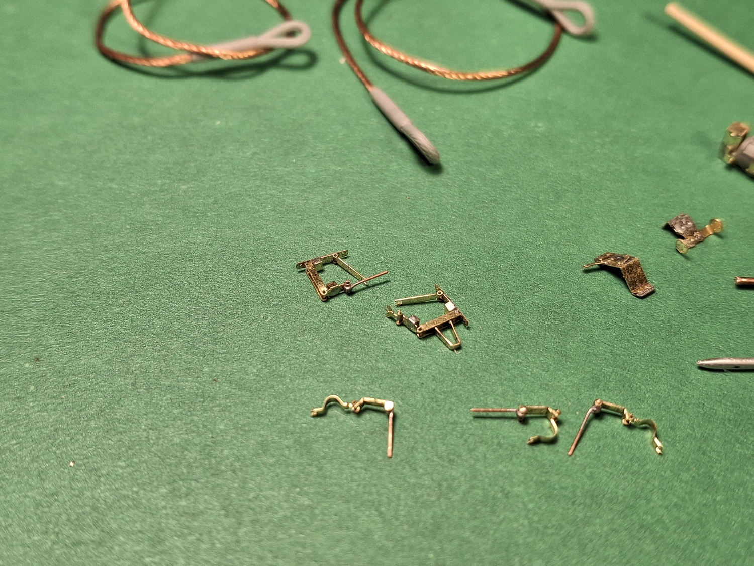

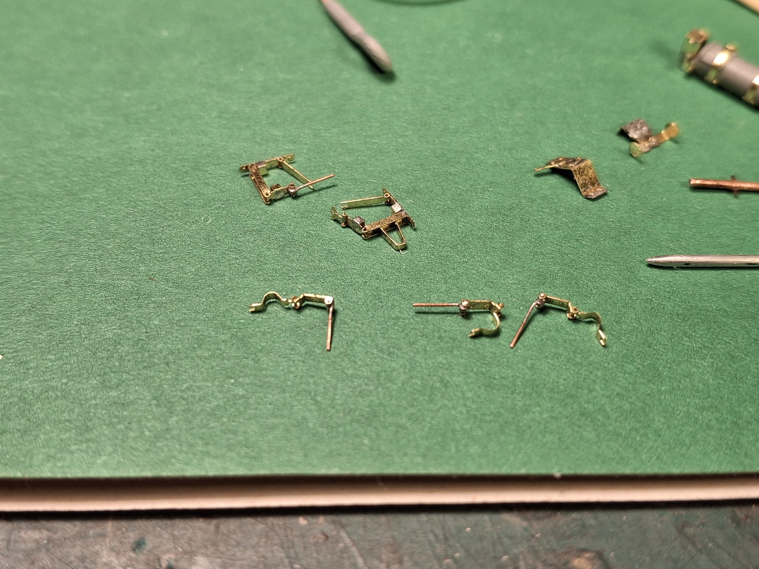

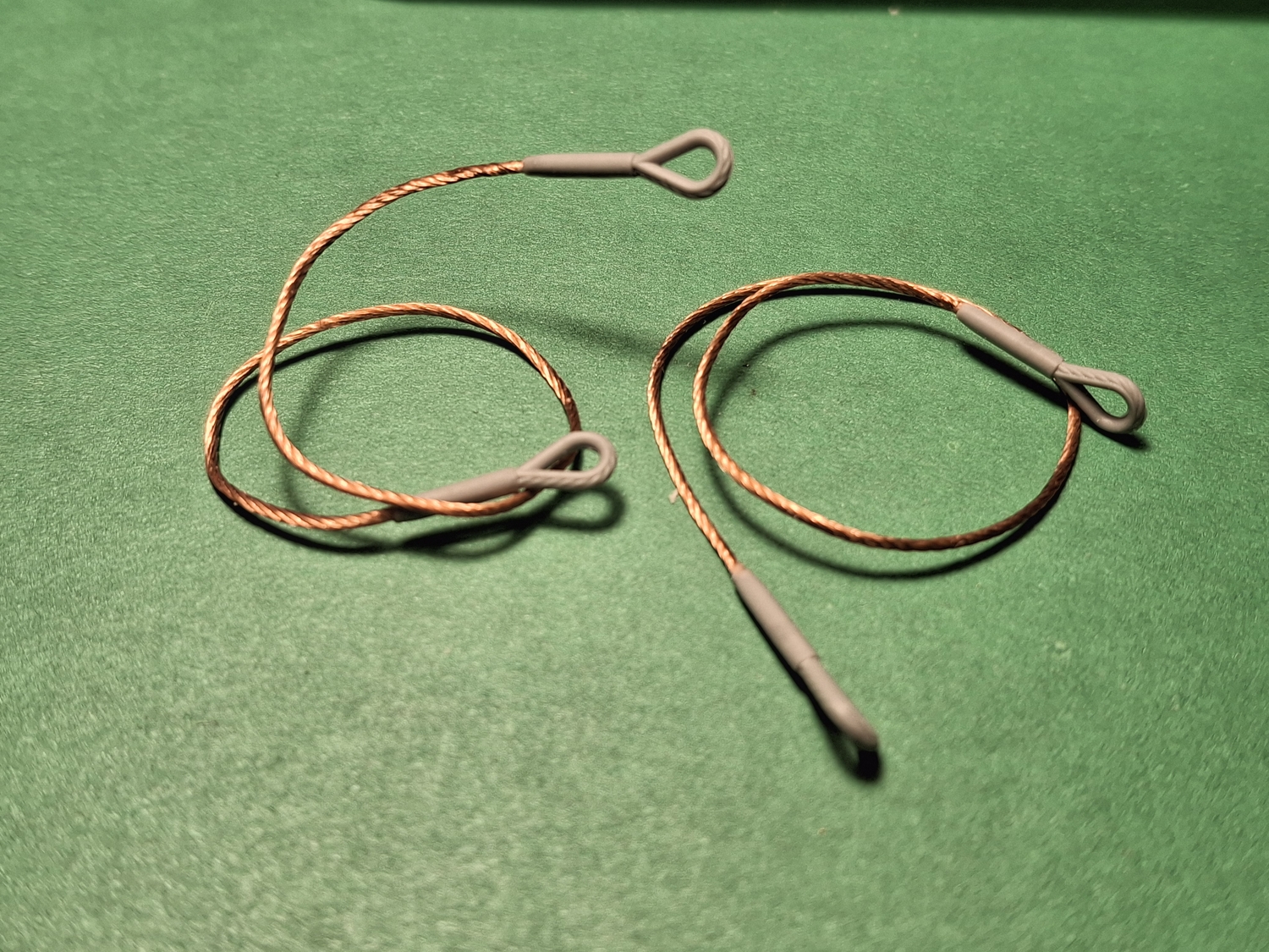

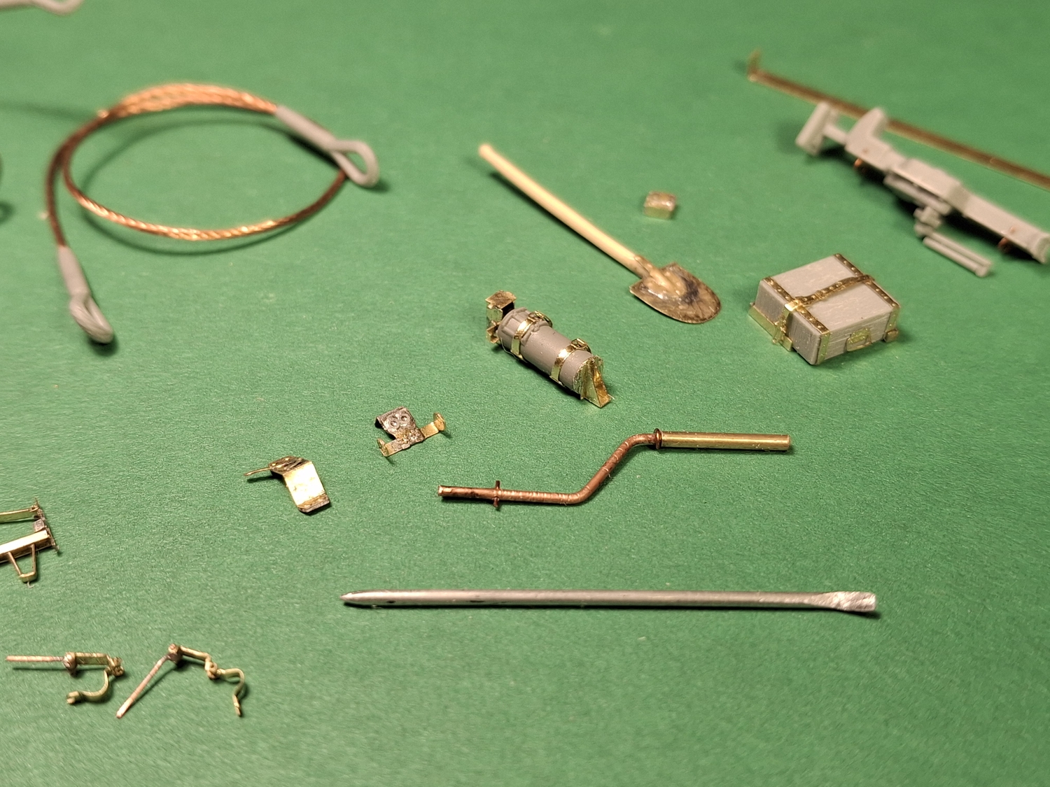

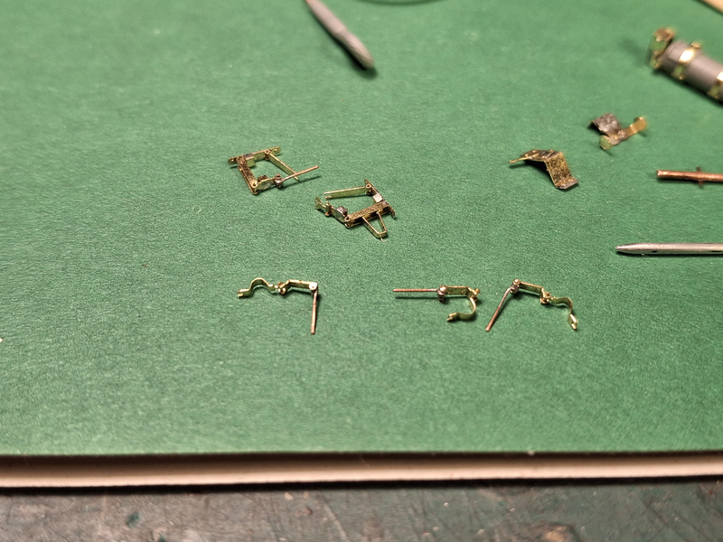

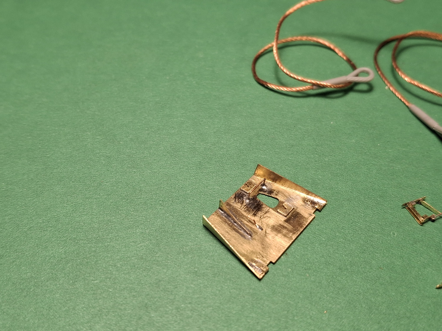

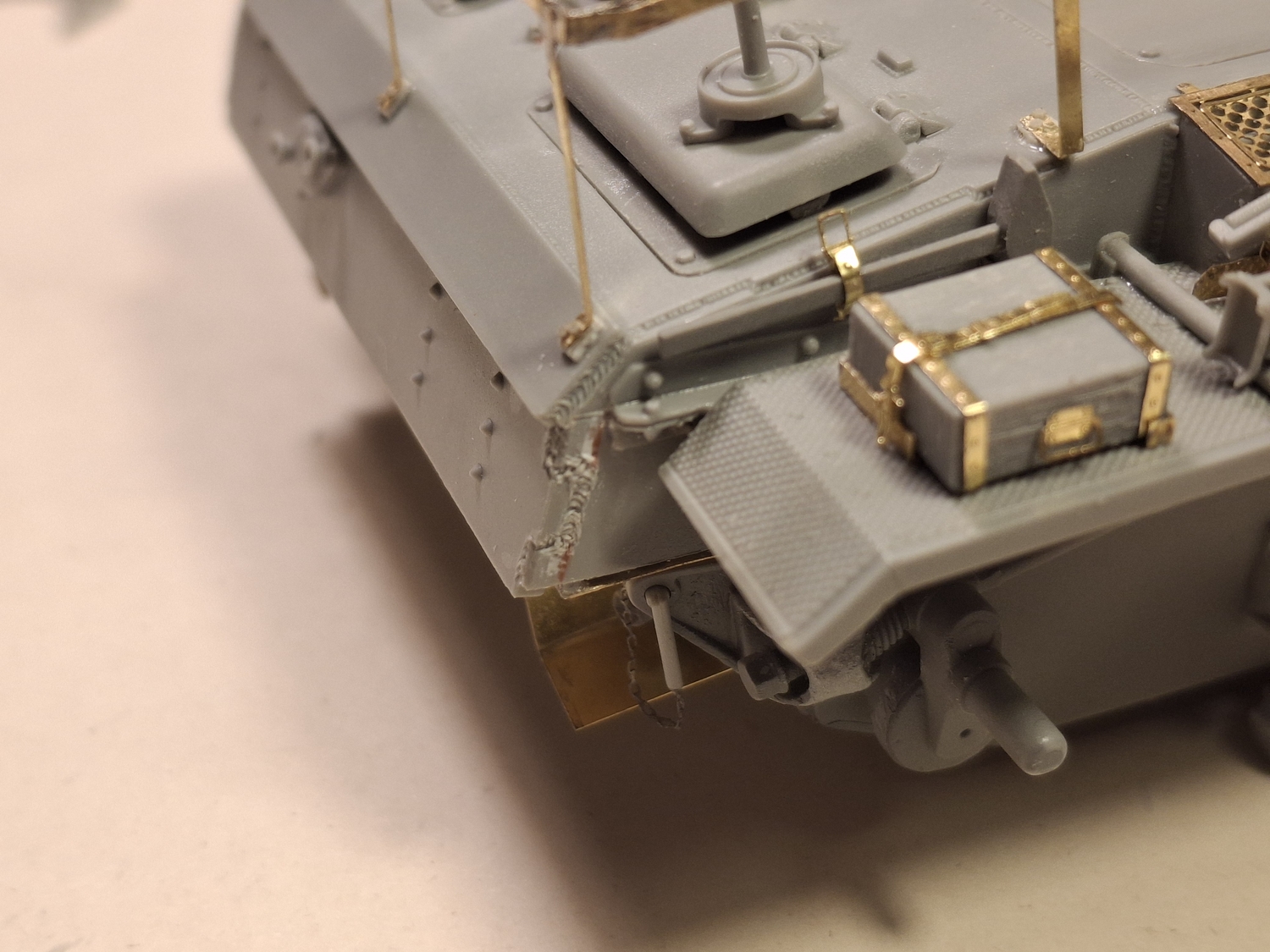

Далее собрал мелочевку  - держатели домкрата, защелки длятросов, крепления для инструментов, сами инструменты, тросы, траки и т.д.
Вояджер недоделал немного держатели домкратов. внутренние детали (фиксаторы) должны быть другими.
на фото показан так , как предлагал сделать вояджер. Позже я предлагаемые фиксаторы удалил и установил другие.
Прикрепления: 91871262.jpg (1.25 Mb) · 77303579.jpg (1.26 Mb) · 64882940.jpg (1.22 Mb) · 65347388.jpg (1.11 Mb) · 63550783.jpg (1.12 Mb)

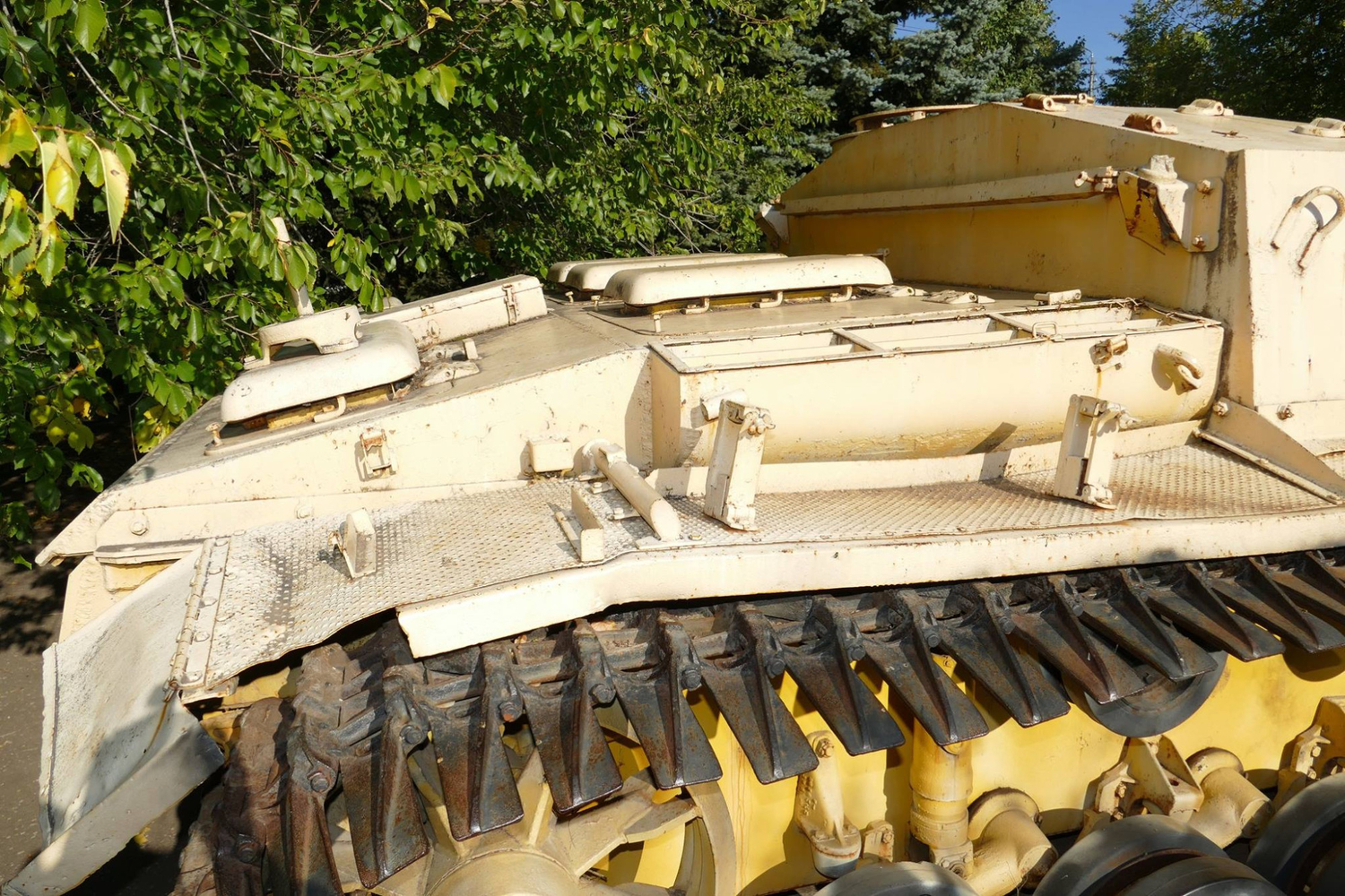

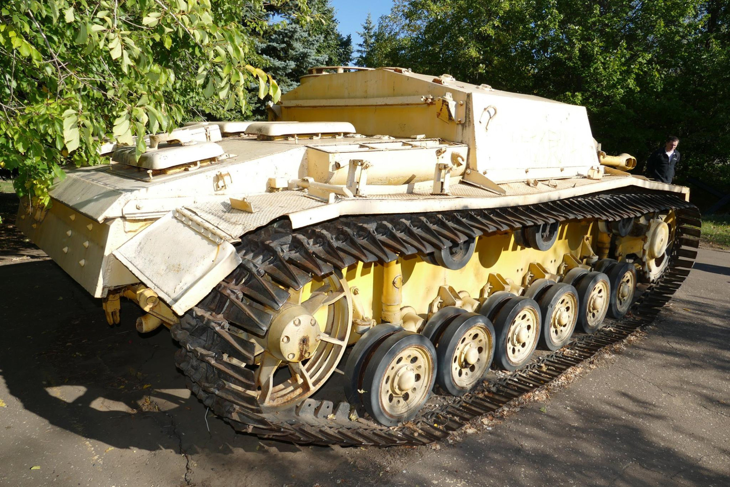

Думаю, что крепление домкрата должно быть, как на Саратовском Штуге.
Прикрепления: 02793285.jpg (1.63 Mb) · 13601190.jpg (1.66 Mb) · 25274689.jpg (580.1 Kb) · 27234377.jpg (779.6 Kb)

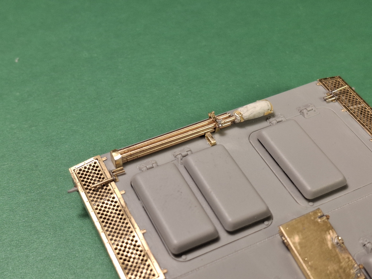

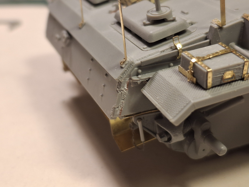

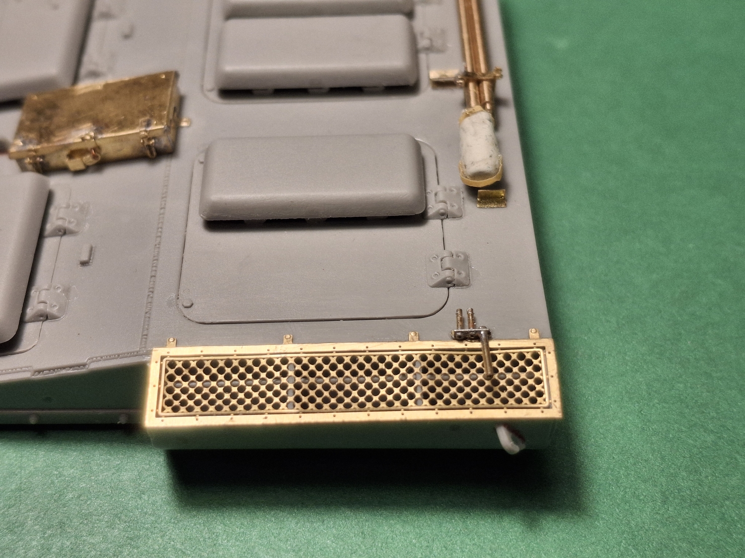

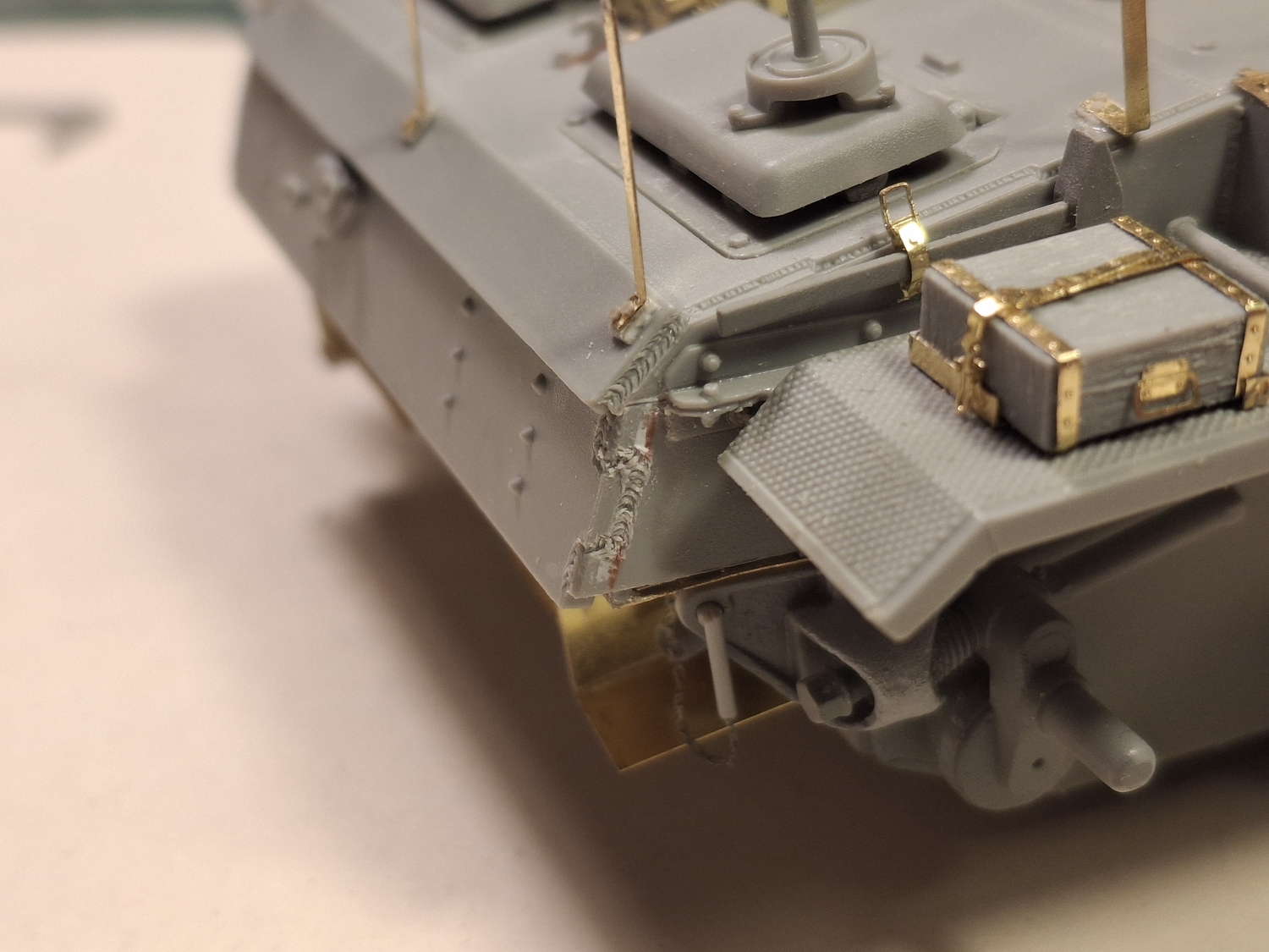

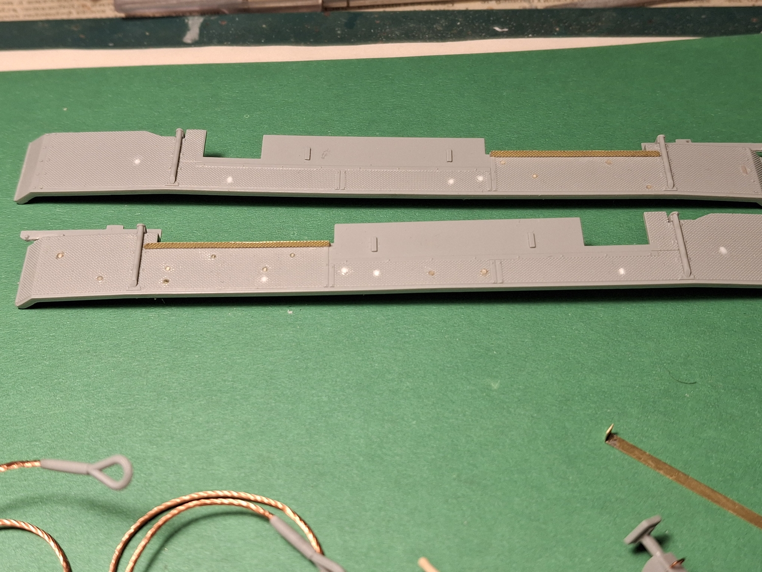

В надгусеничных полках заделал отверстия для монтажа креплений инструментаиз набора. И сточил толщину крыльев спереди и сзади.
еще надо сделать расшивку на внешнем уголке на местах сгибов.  немного наметил, но нужно будет  получше прорезать, мне кажется.
Прикрепления: 73634564.jpg (1.09 Mb)

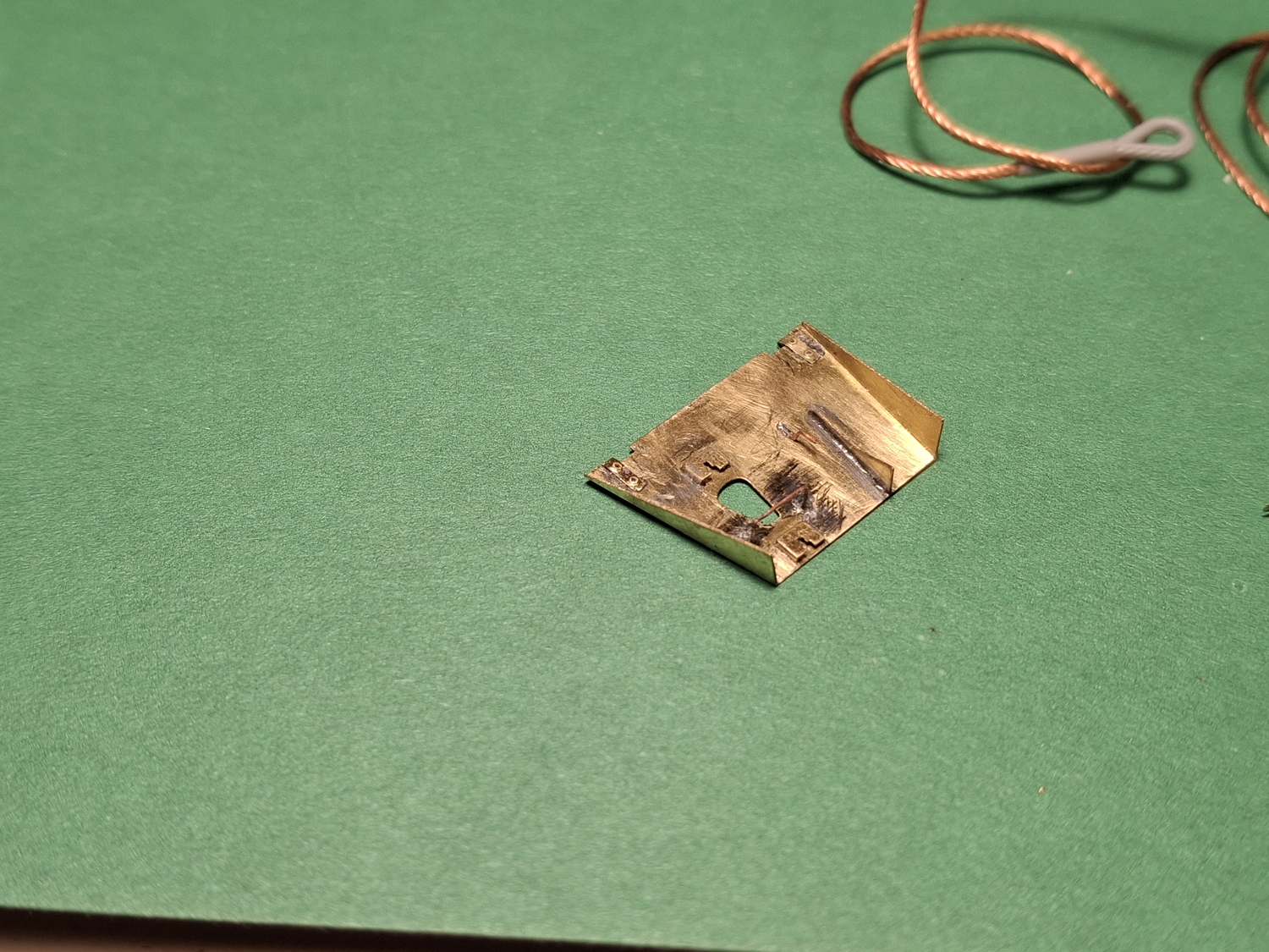

Спаял щит для пулеметчика.
Прикрепления: 45210095.jpg (1.16 Mb) · 14239585.jpg (1.18 Mb)

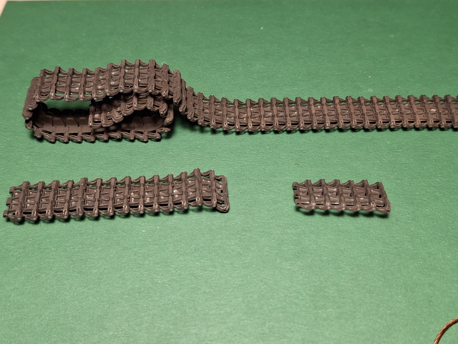

Собрал гусеницы и блоки запасных траков, и прополоскал их в зеленой жиже для чернения траков.
Прикрепления: 99486561.jpg (1.19 Mb)

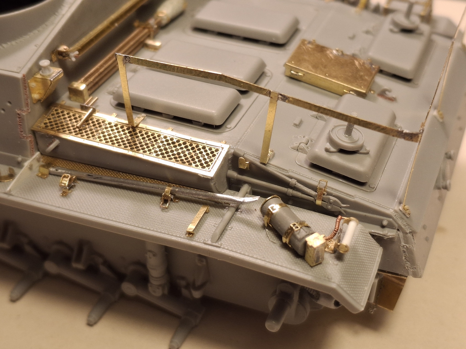

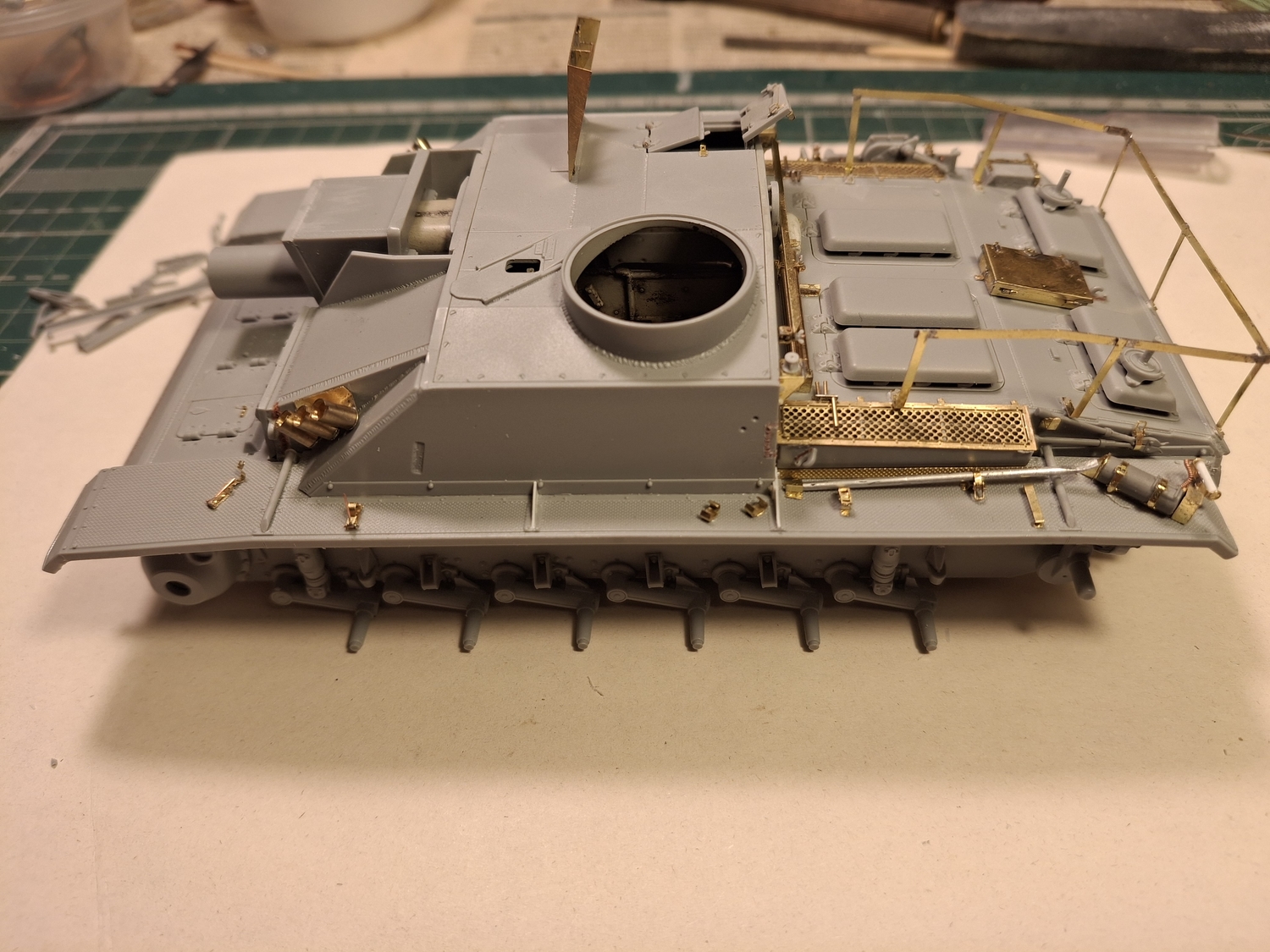

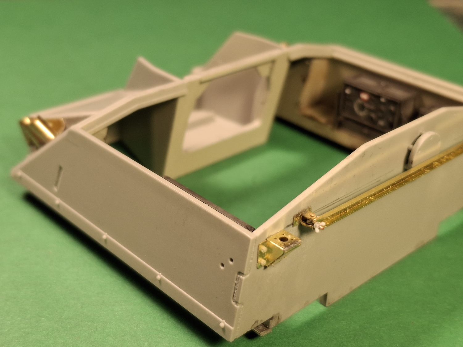

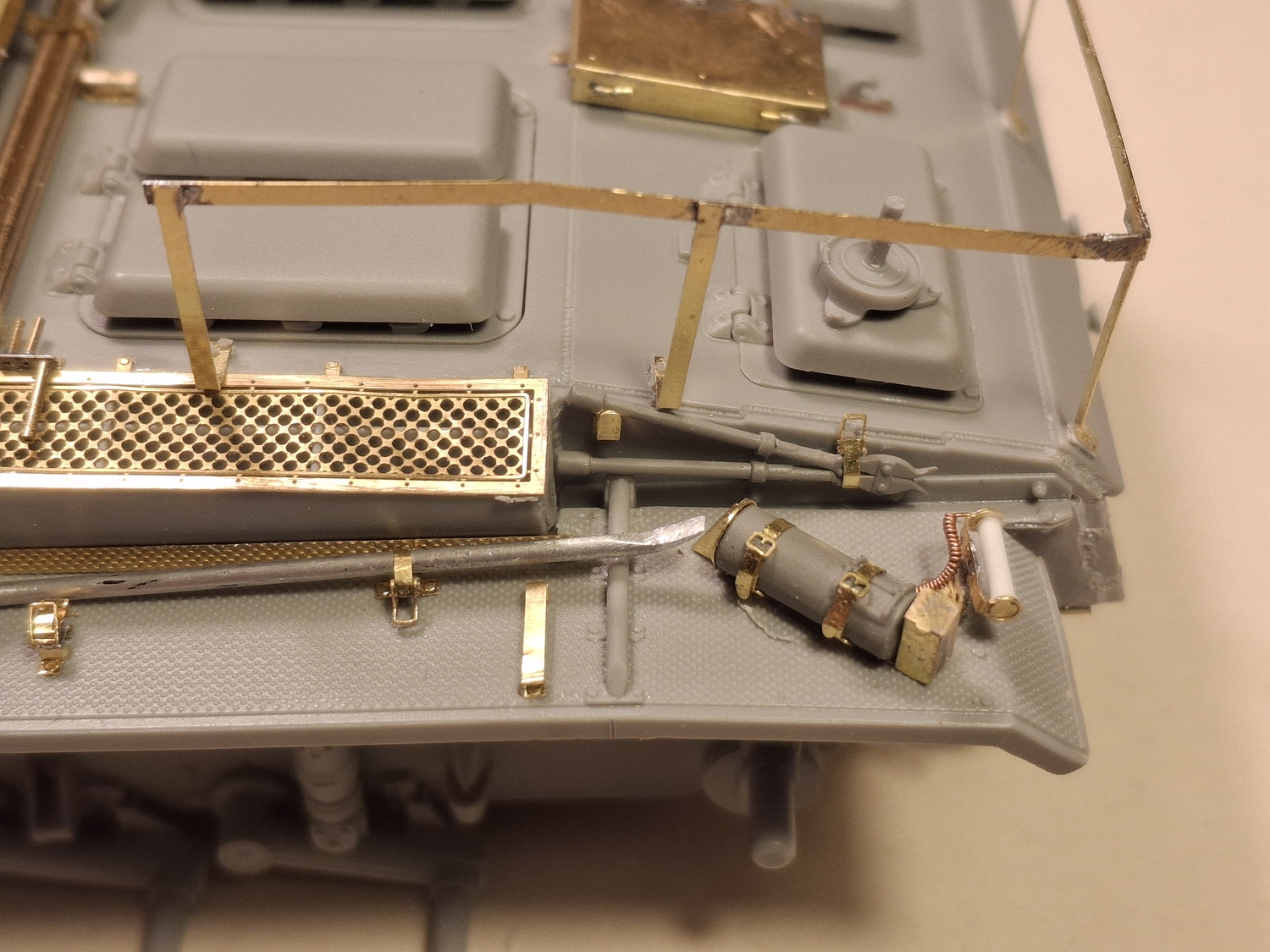

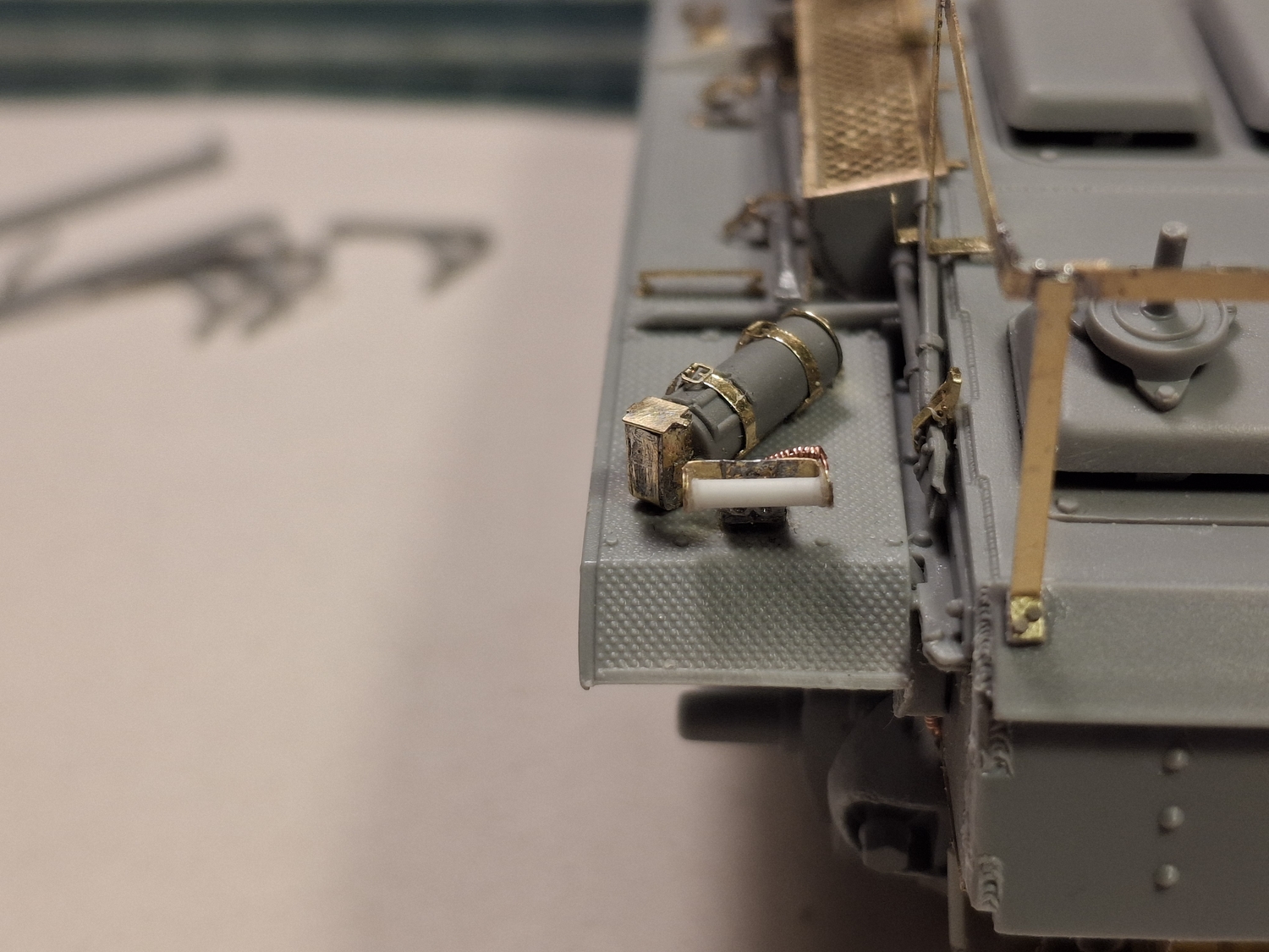

Далее собрал корпус вместе и начал устанавливать всю мелочь.

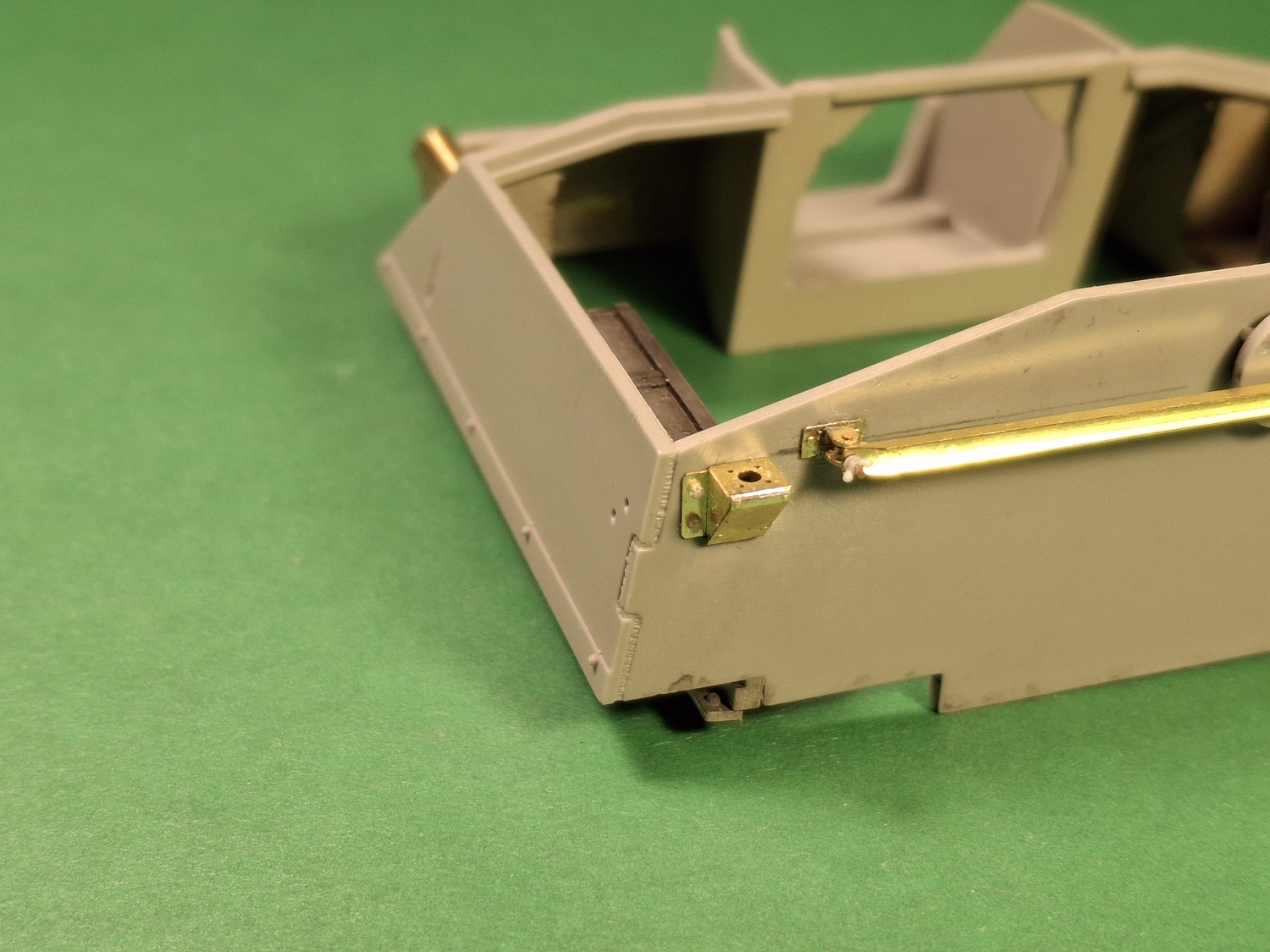

Установил крепления  ножниц,
Крепления для лома
Крепления для лопаты
Огнетушитель  - в зависимости отвремени выпуска менялось расположение огнетушителя на полке.  Вроде бы для ранних Штугов G  было такое
расположение.
Установил конвойный фонарь.
Установил раму-ограждение для барахла.
Как-то  сбодуна мужик заходит в сарай.  Бьется об косяк, наступает на грабли,
отскакивает, поскальзывается на коровьей какашке, падает в свиное корыто, в это
время лопата со стены срывается и бьет его по горбу.
мужик на карачках выползает из сарая и шепчет......
- Ёрш твою медь! .... это б%я не сарай, это  Форт- Байард какой-то!  ))
Прикрепления: 79009728.jpg (981.8 Kb) · 52427347.jpg (1.05 Mb) · 43219969.jpg (1008.9 Kb) · 64831471.jpg (1.04 Mb) · 81980135.jpg (889.7 Kb)

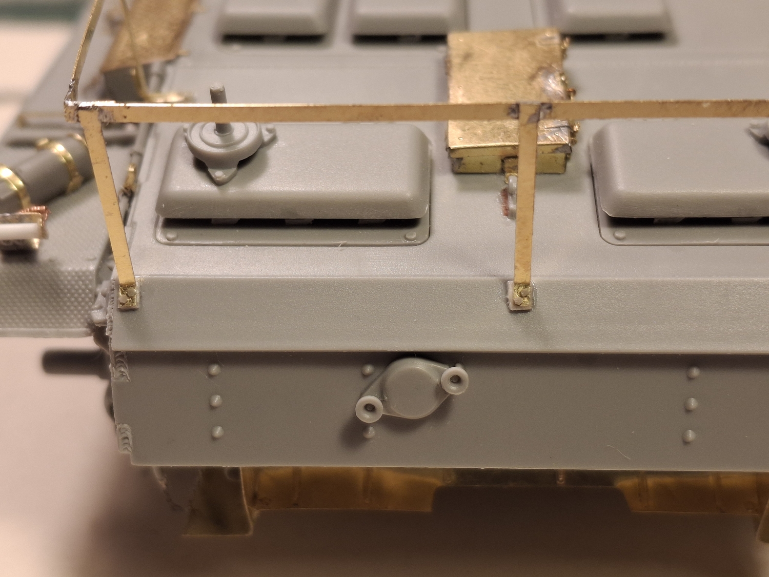

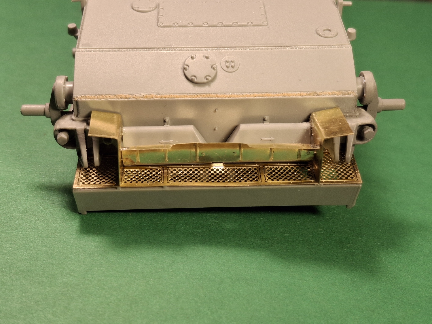

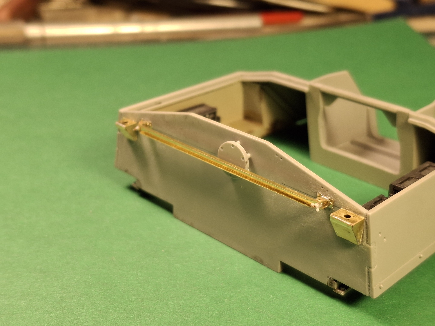

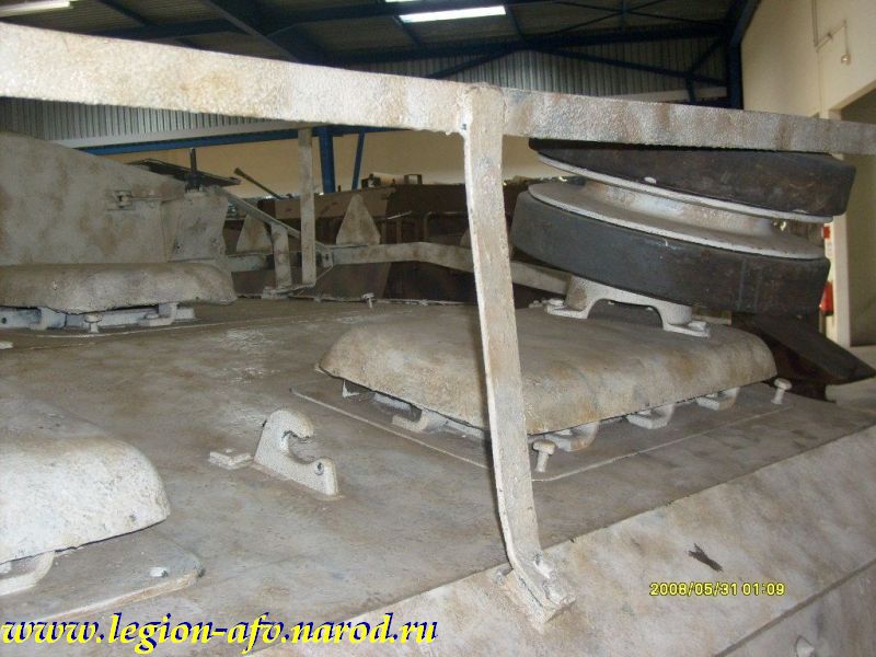

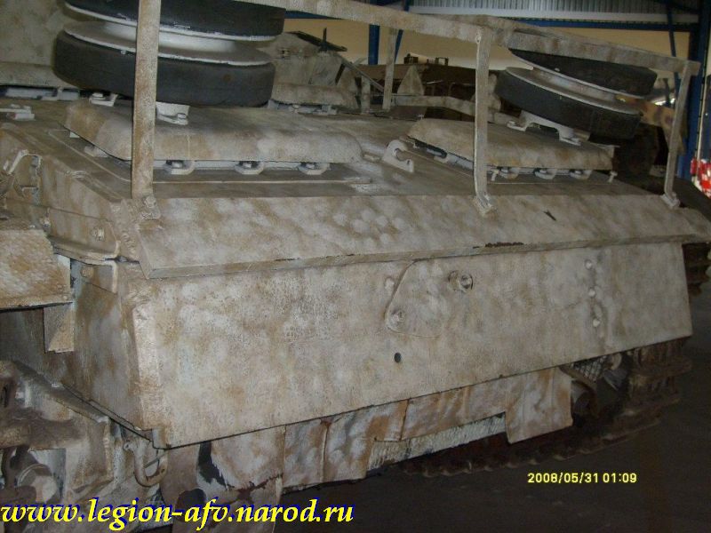

Под стойки рамки для барахла установил пятаки -подкладки из пластика 0,25  и прикрутил стойки болтами 0,5 мм. (болты поставилпо диагонали)
у Драгона неправильно дан раскрой кормовых плит, поэтому перекроил и переварил.
Прикрепления: 81796679.jpg (929.3 Kb) · 83675547.jpg (1.01 Mb) · 25840639.jpg (884.8 Kb) · 56157114.jpg (884.4 Kb)

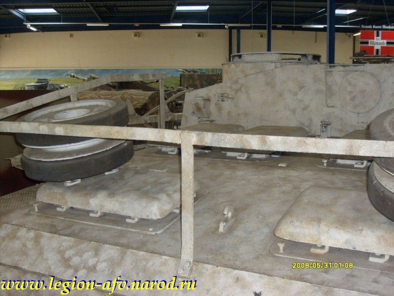

StepbystepДата: Четверг, 20.03.2025, 23:48 | Сообщение # 30
Сообщений: 497
Репутация: 21
Зарегистрировался: 08.06.2022

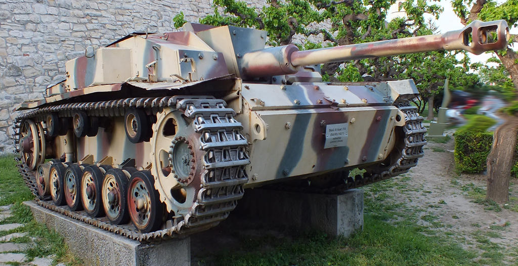

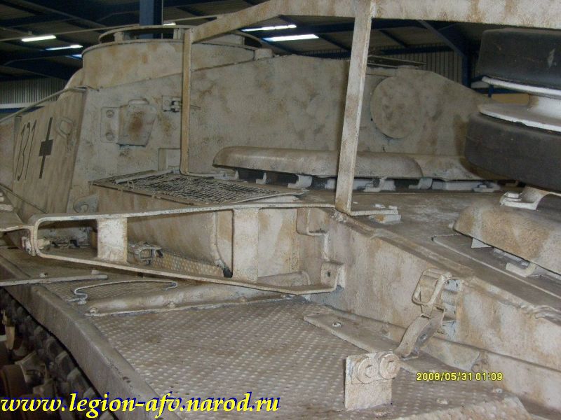

На фото хоть и StuH показан , но , думаю, что корзины были одинаковые.
Прикрепления: 68016058.jpg (116.6 Kb) · 68439594.jpg (116.6 Kb) · 01166878.jpg (121.8 Kb) · 62014701.jpg (118.3 Kb)
