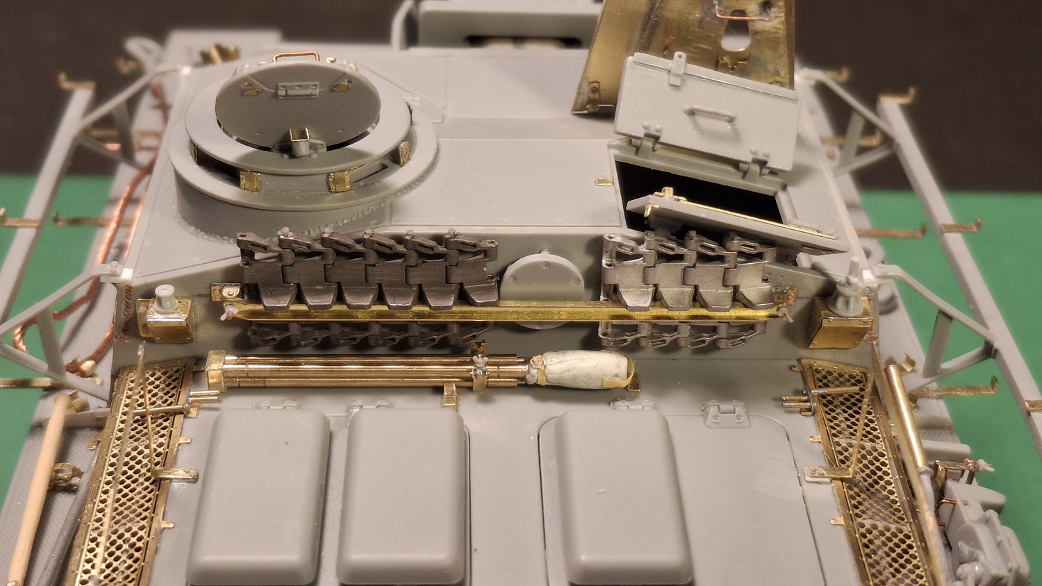

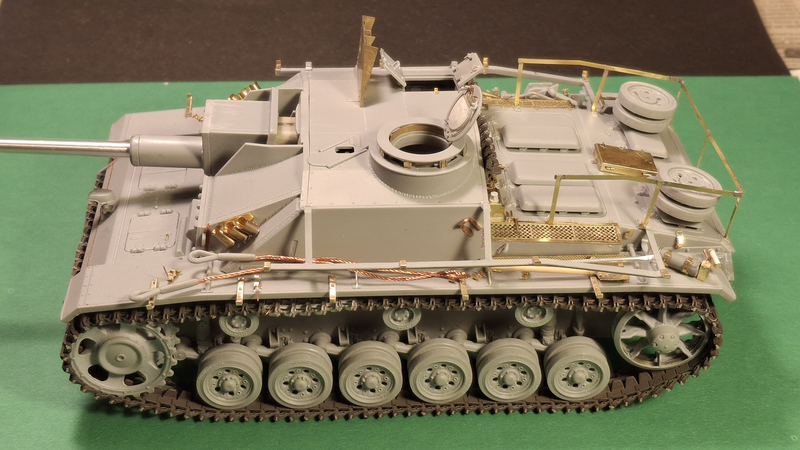

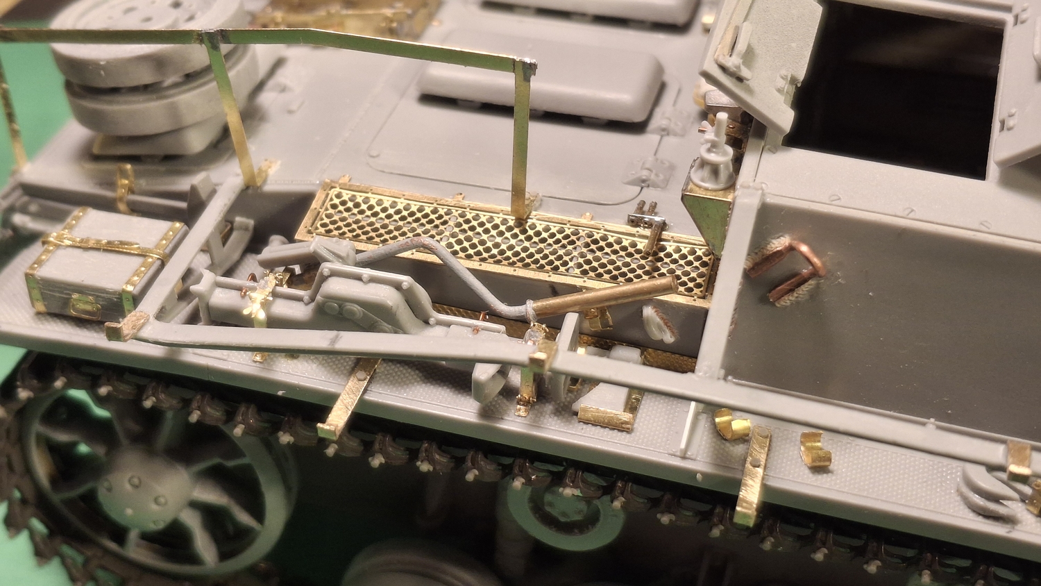

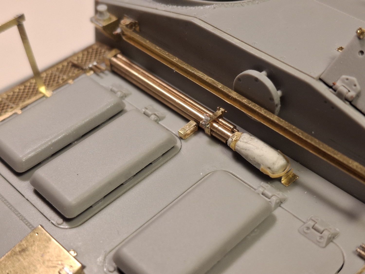

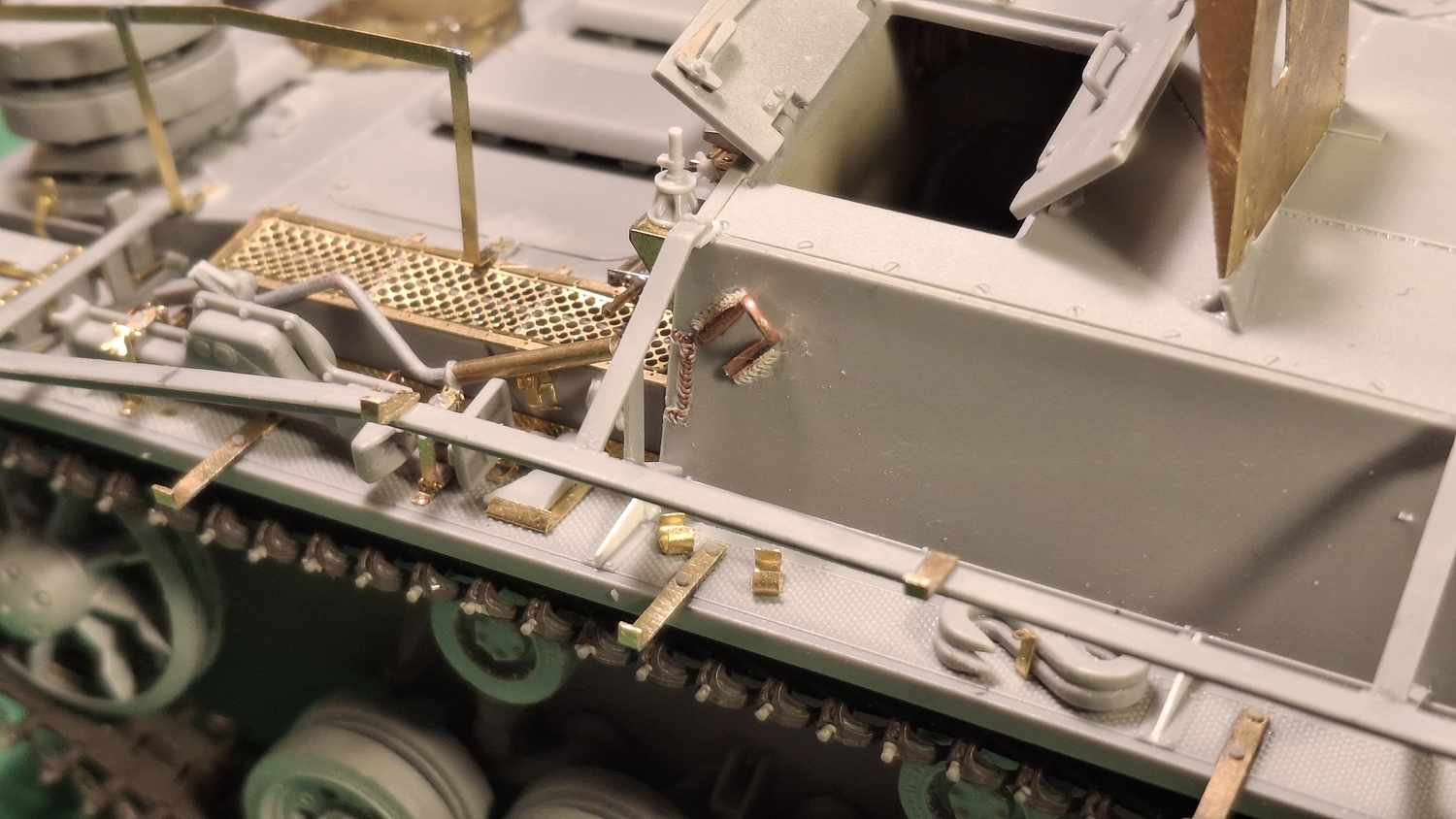

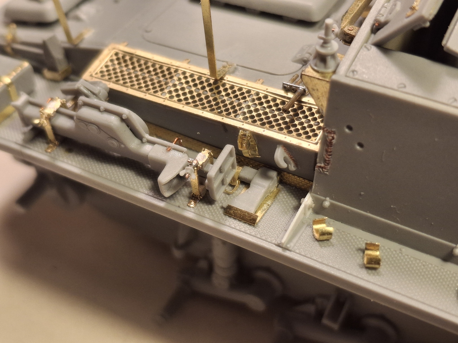

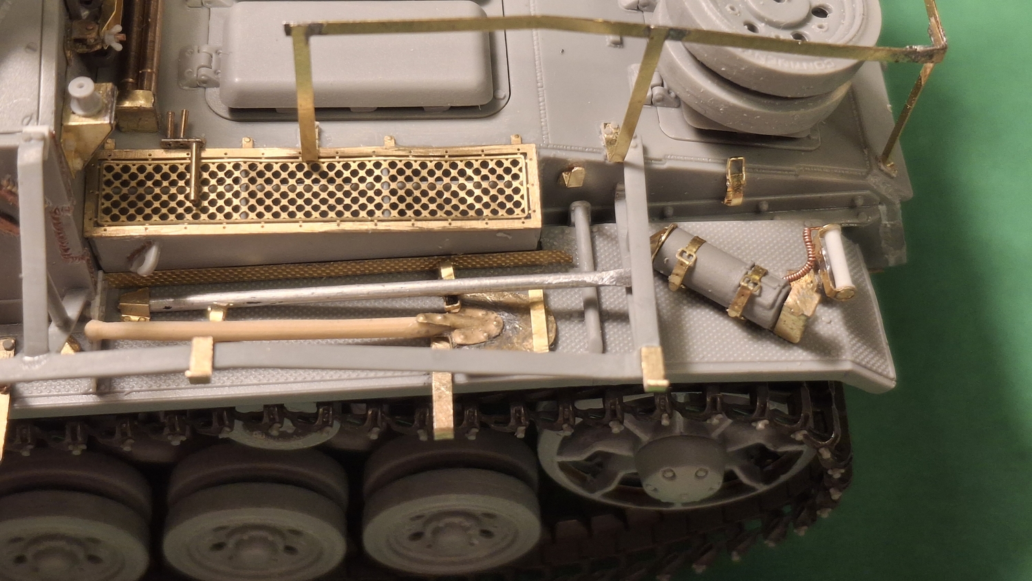

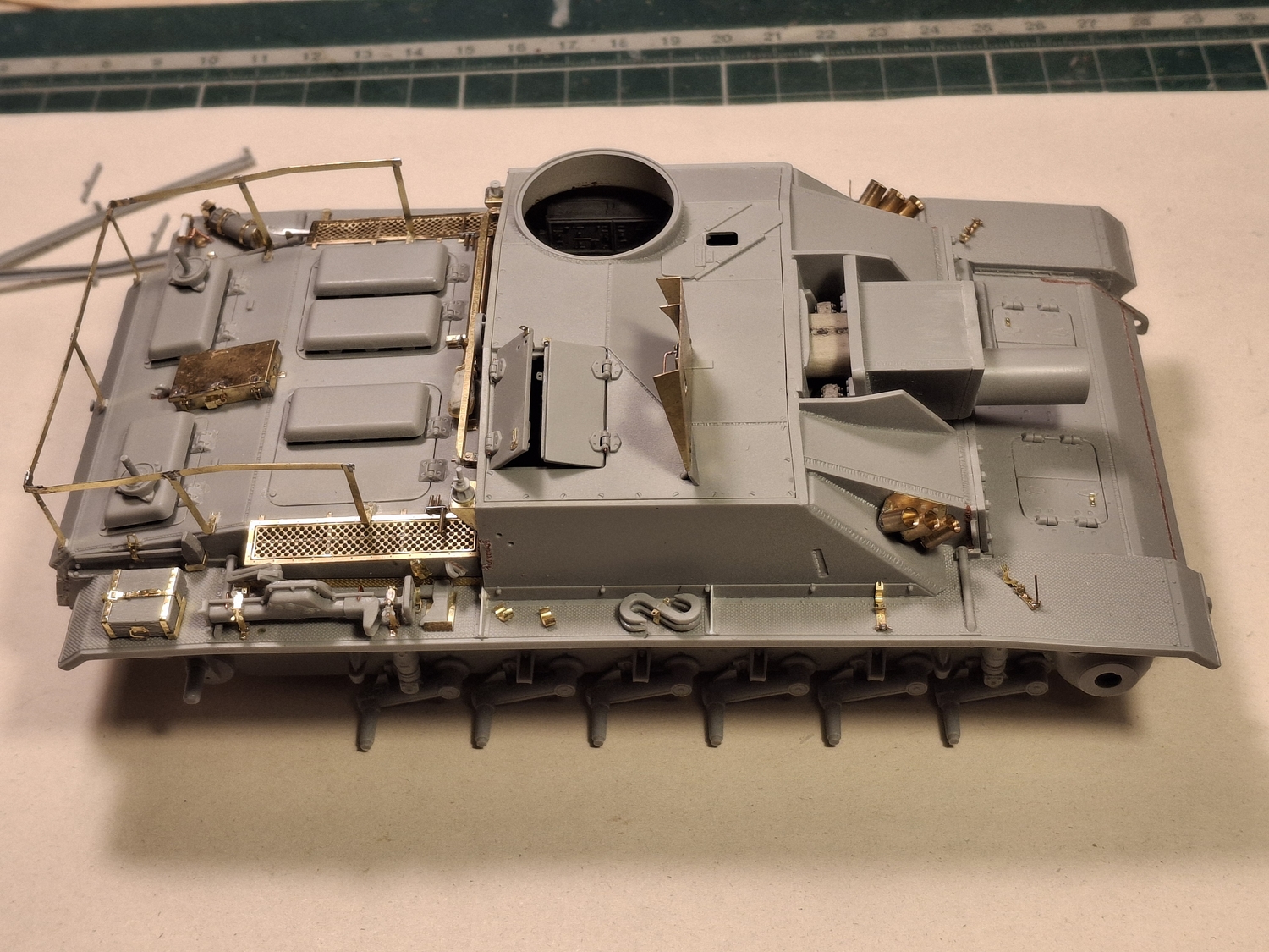

Установил домкрат,
Крепление кувалды,
Держатель для топора и
Крепление для кривого стартера
Прикрепления: 69447886.jpg (924.1 Kb) · 00491097.jpg (950.9 Kb) · 08641154.jpg (1.09 Mb) · 50500373.jpg (1.03 Mb)

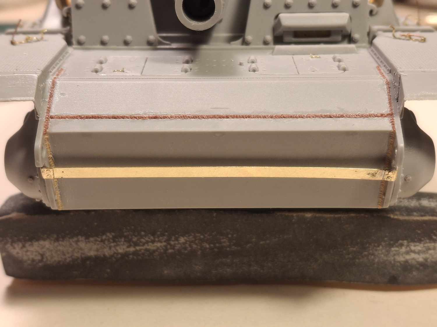

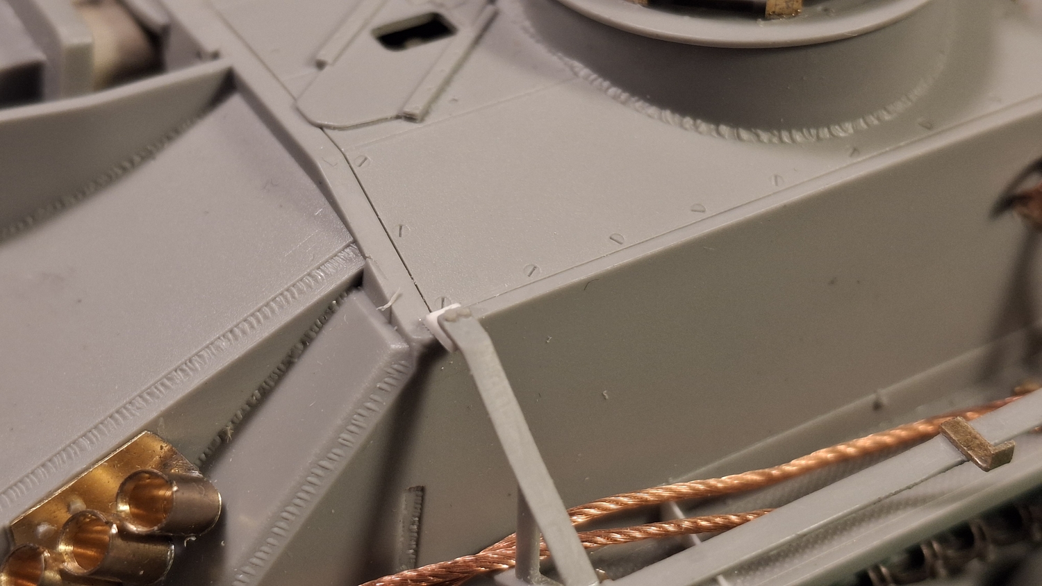

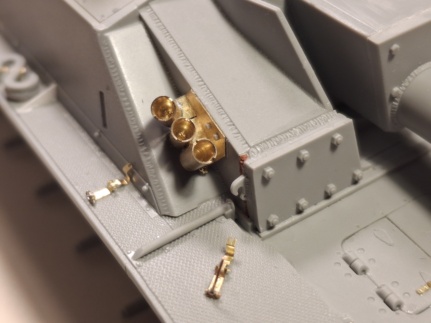

Доработал получше шов на рубке
Прикрепления: 70692967.jpg (1012.8 Kb)

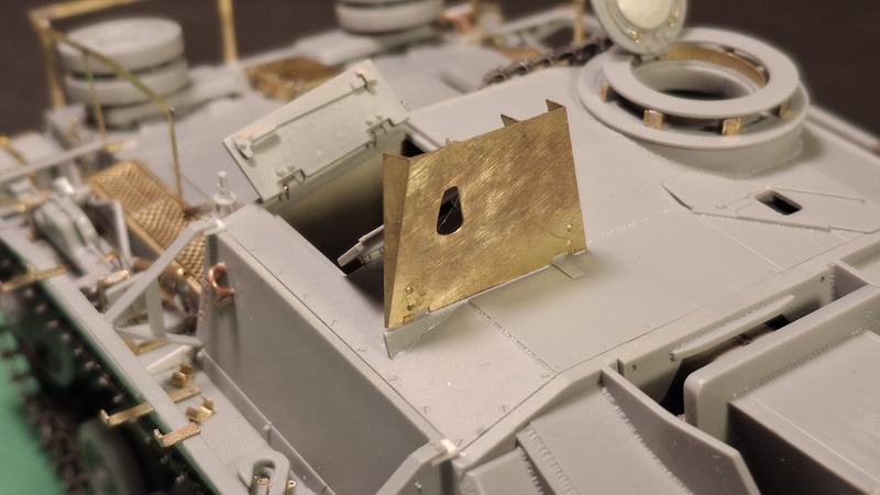

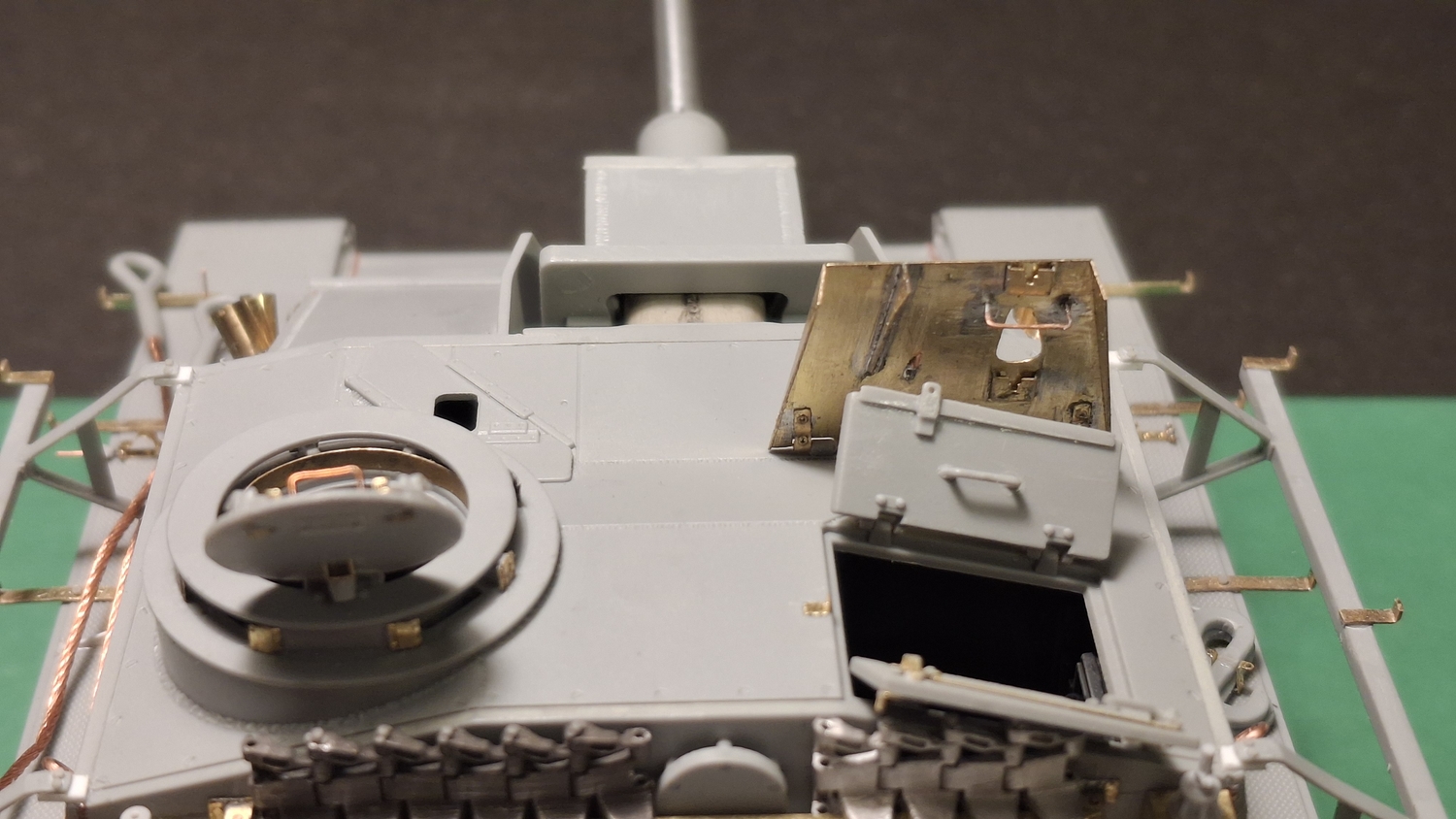

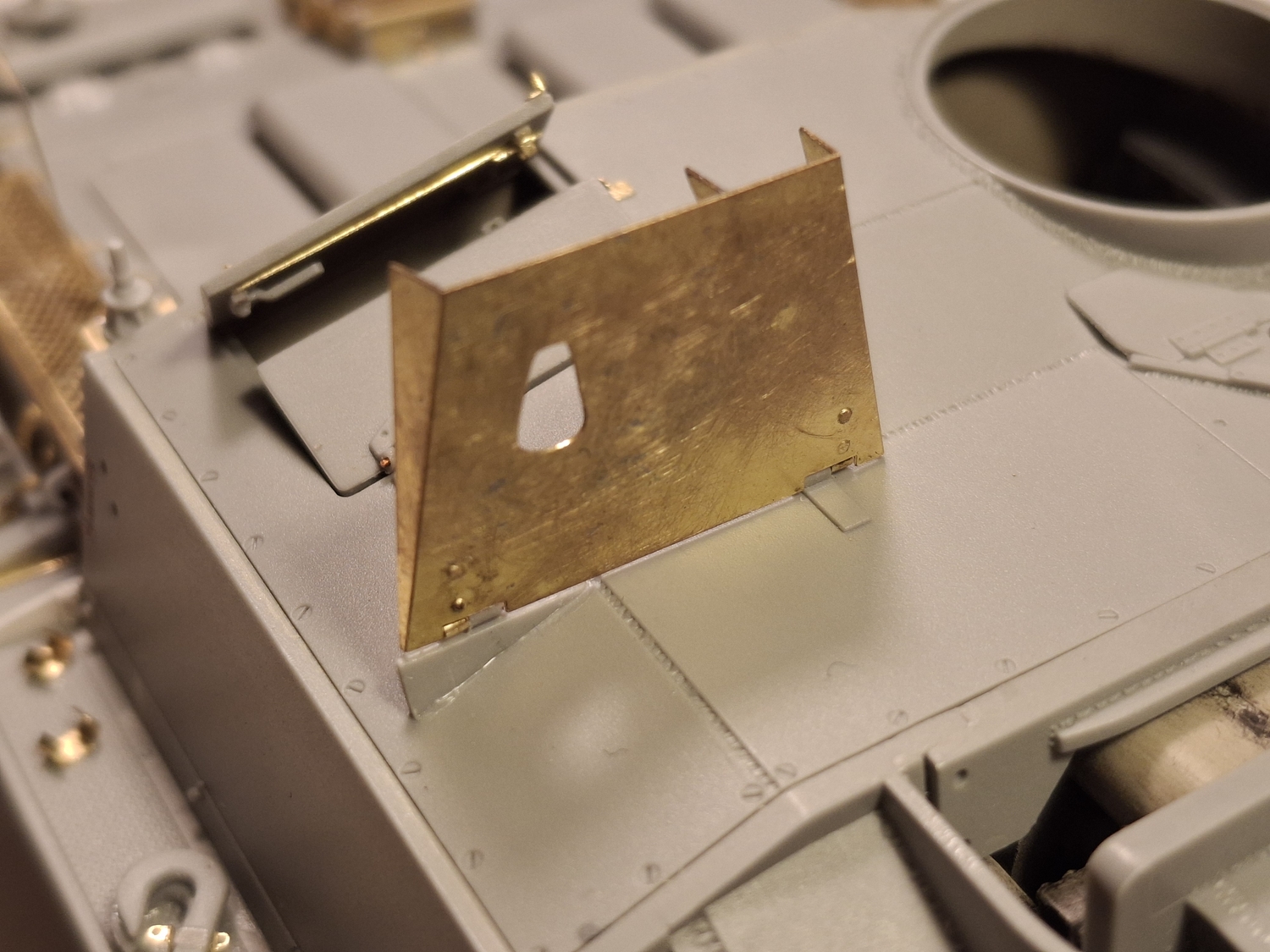

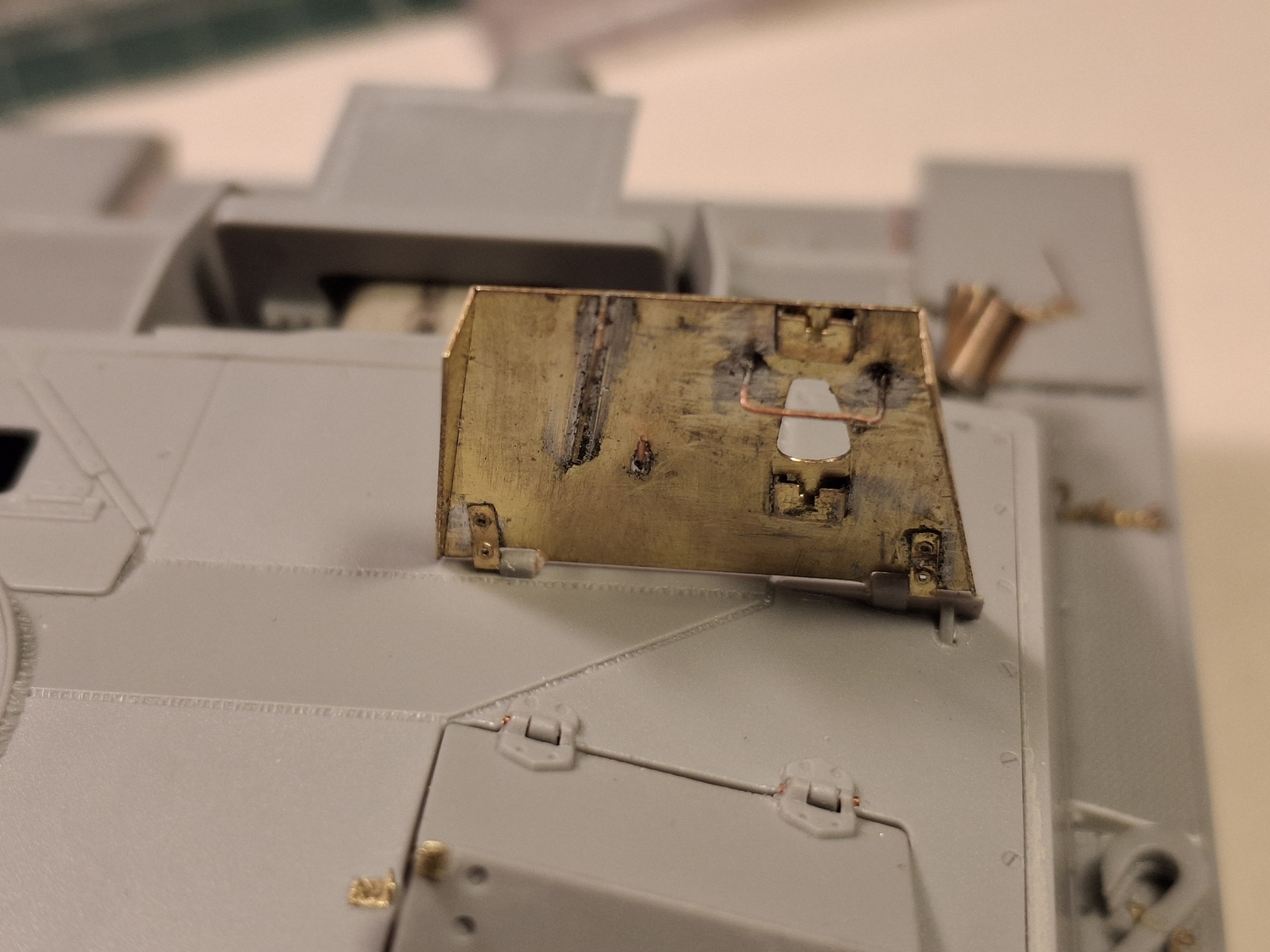

Установил щит пулеметный
Прикрепления: 51876283.jpg (868.2 Kb) · 26131850.jpg (906.6 Kb) · 34793845.jpg (923.2 Kb)

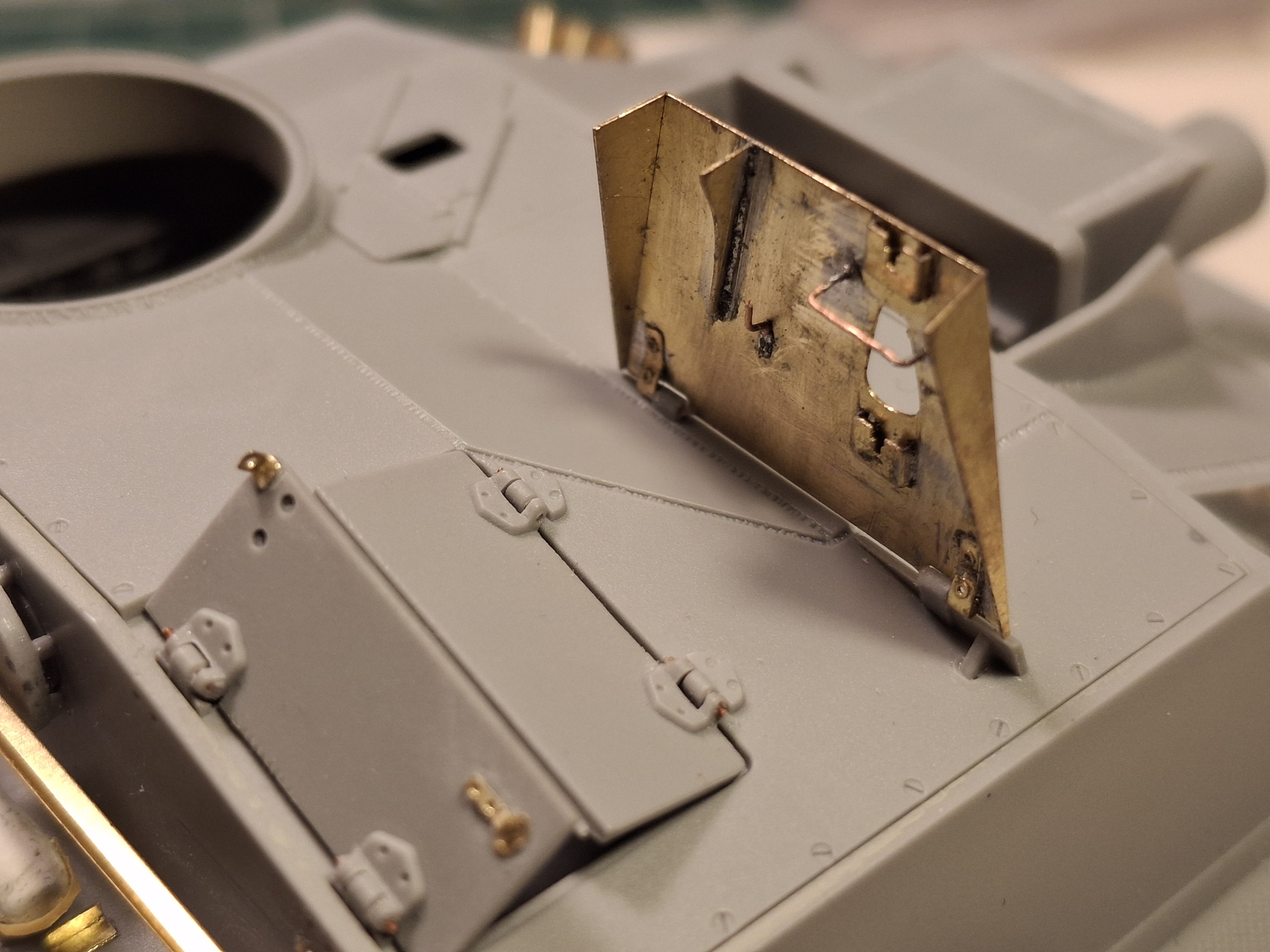

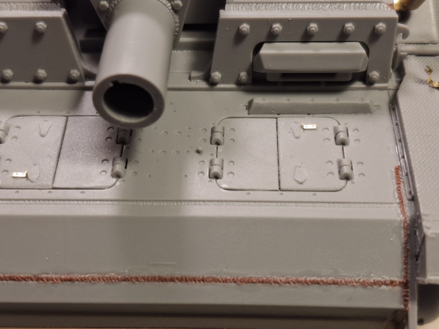

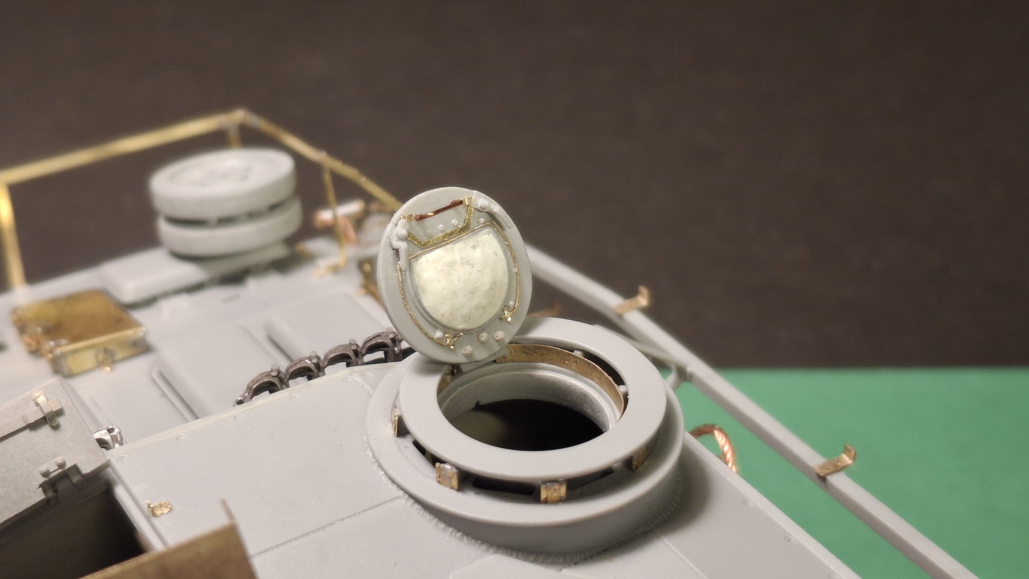

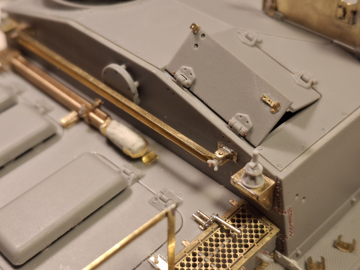

На люках доступа к трансмиссии флажочки на замках менять не стал.
По форме они правильные, а в наборе травленые не такой формы. Поэтому простовыделил их получше (поцарапал ножичком по периметру) и установил фиксаторы - ограничители.
Прикрепления: 46843564.jpg (920.2 Kb)

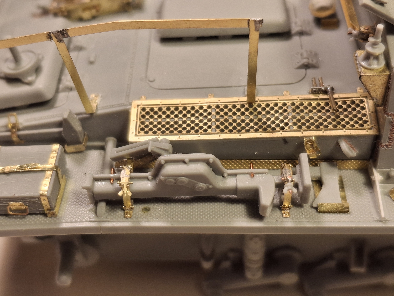

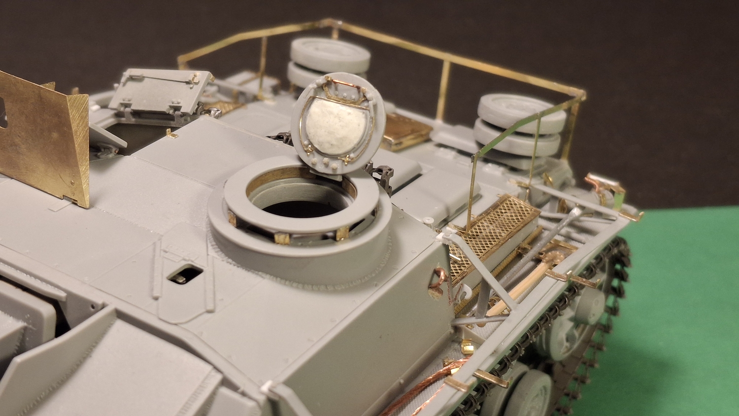

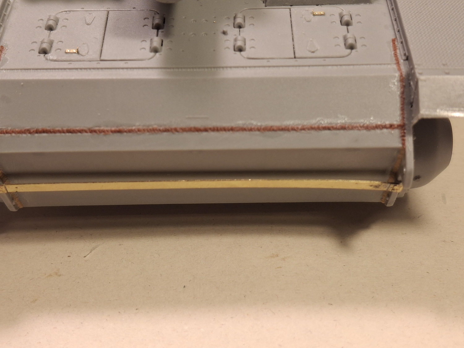

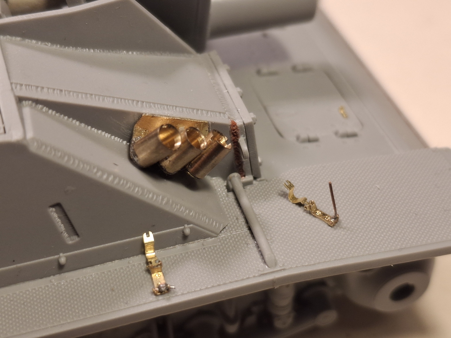

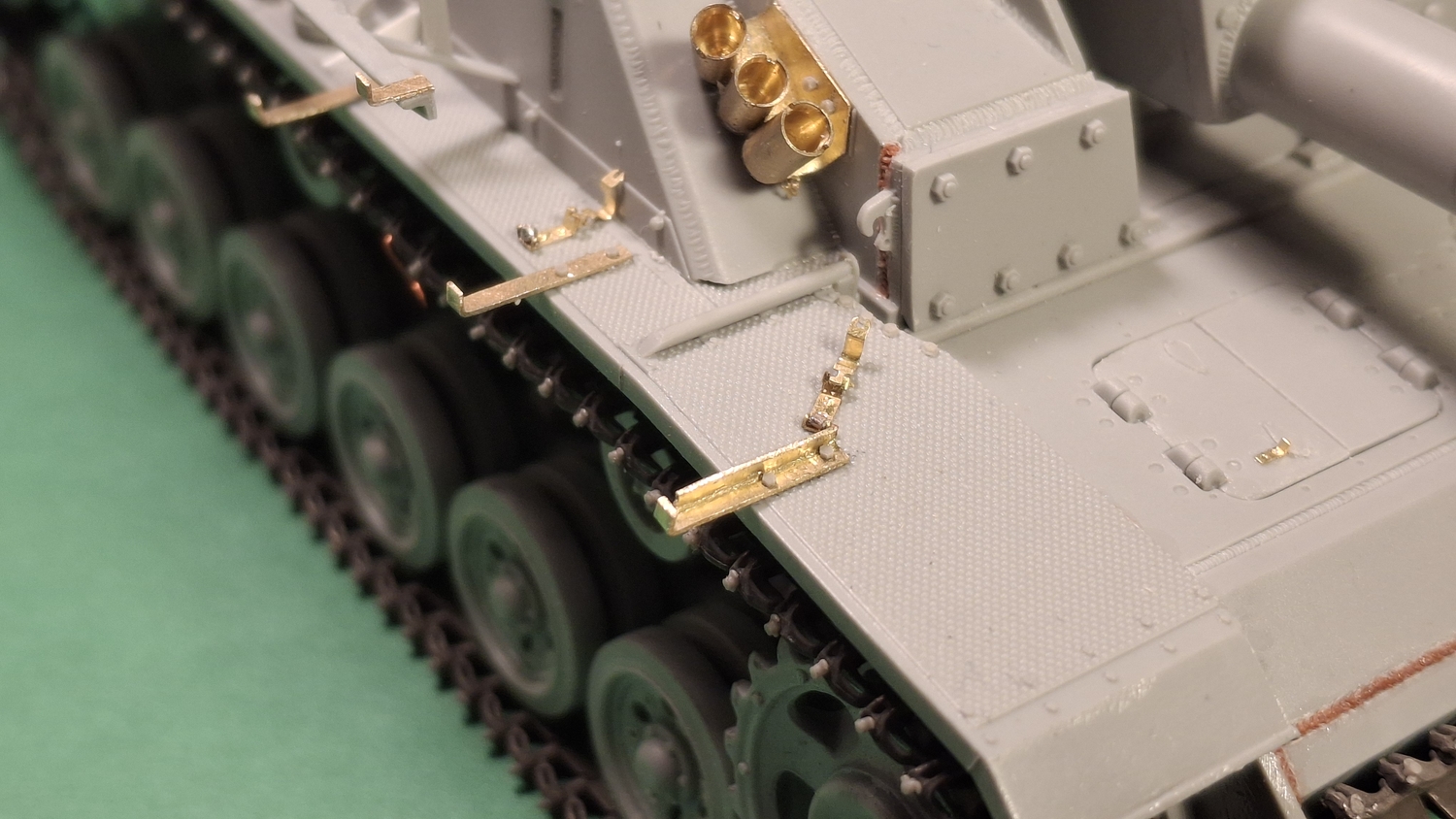

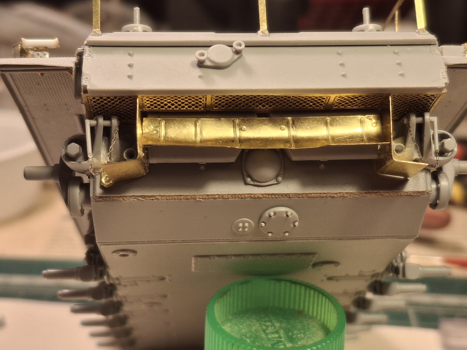

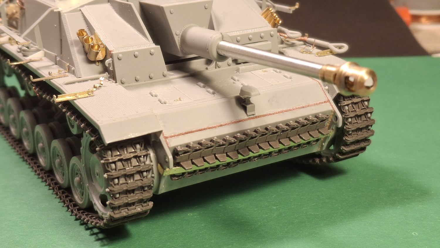

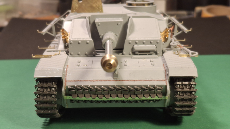

Сделал швы на передних плитах и установил полоску – держатель запасных траков.
Прикрепления: 16460546.jpg (873.9 Kb) · 52080364.jpg (925.4 Kb)

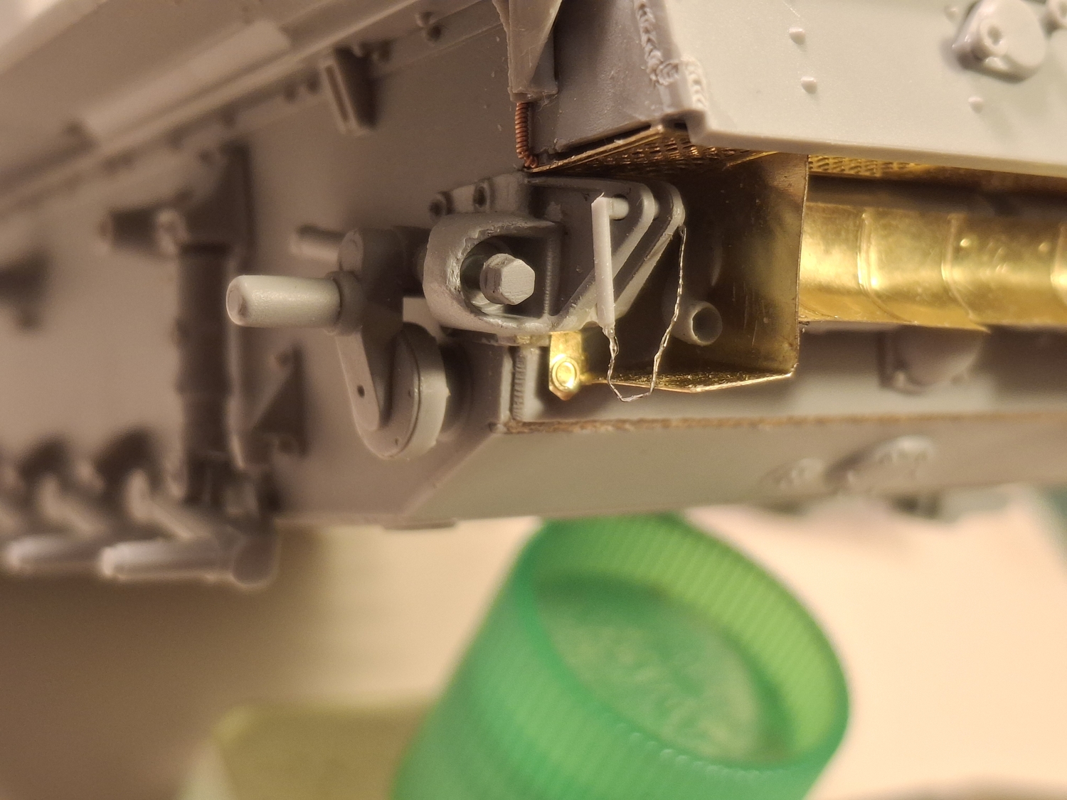

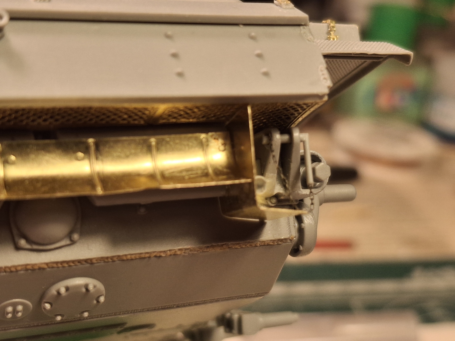

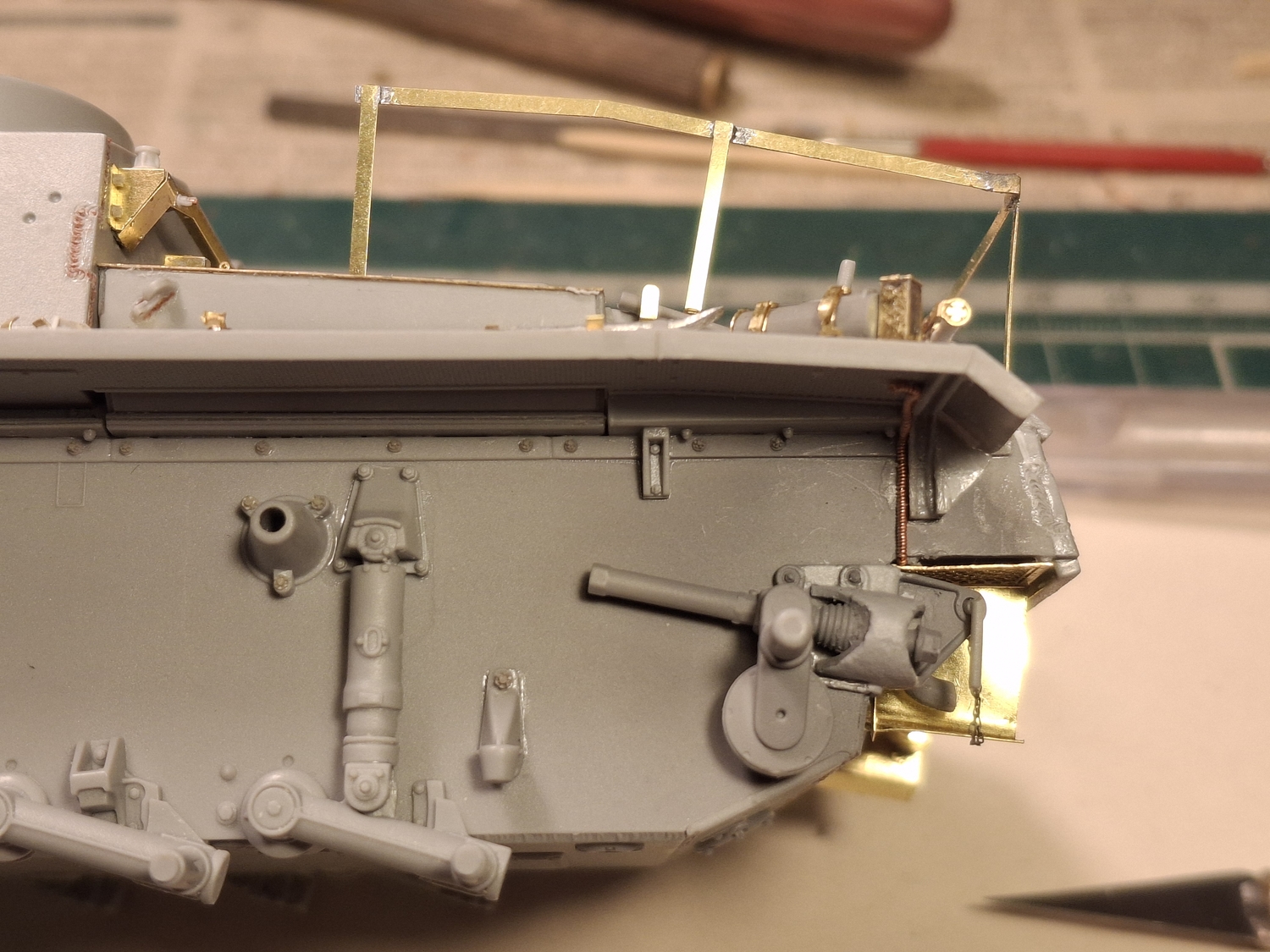

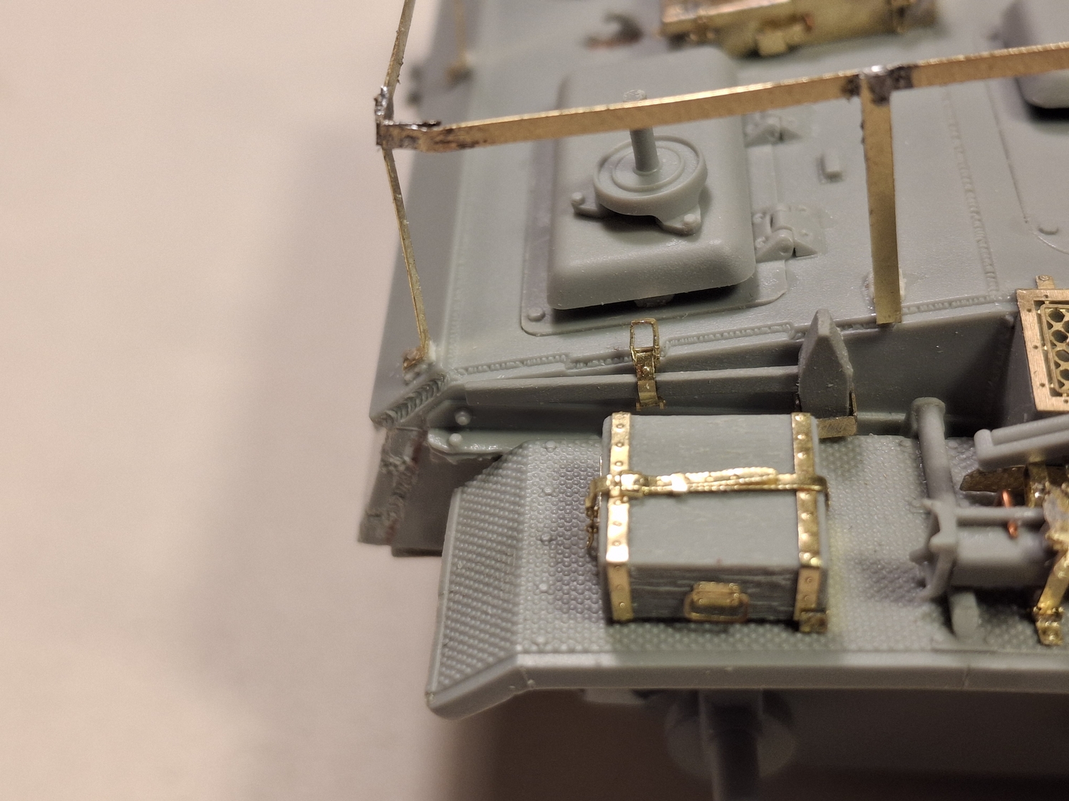

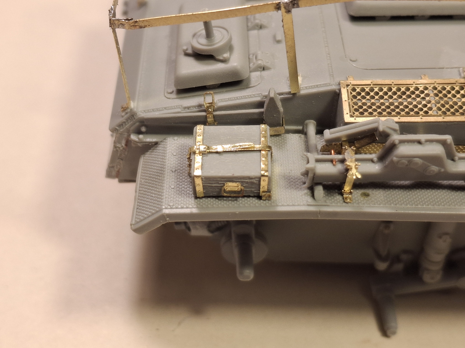

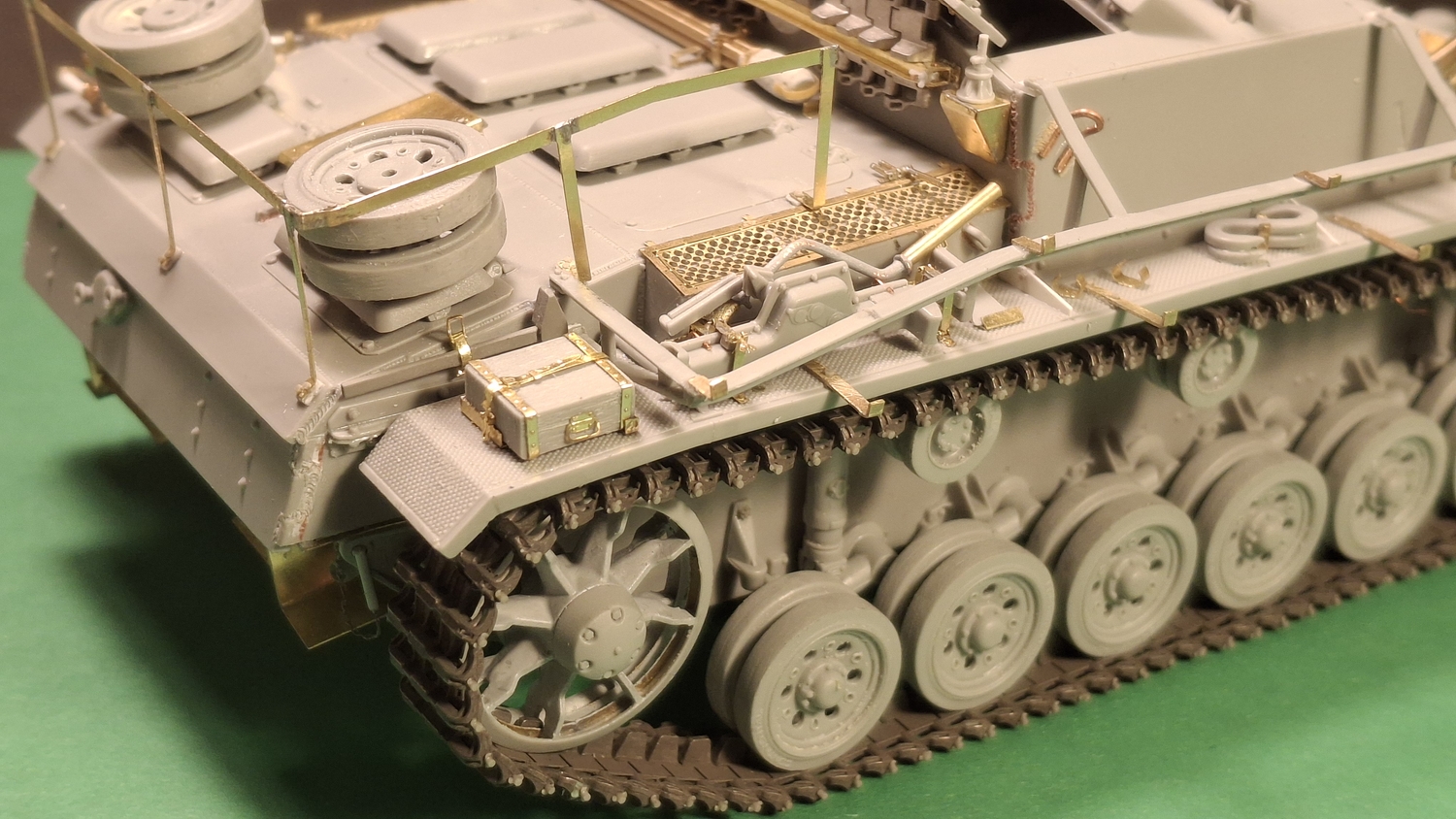

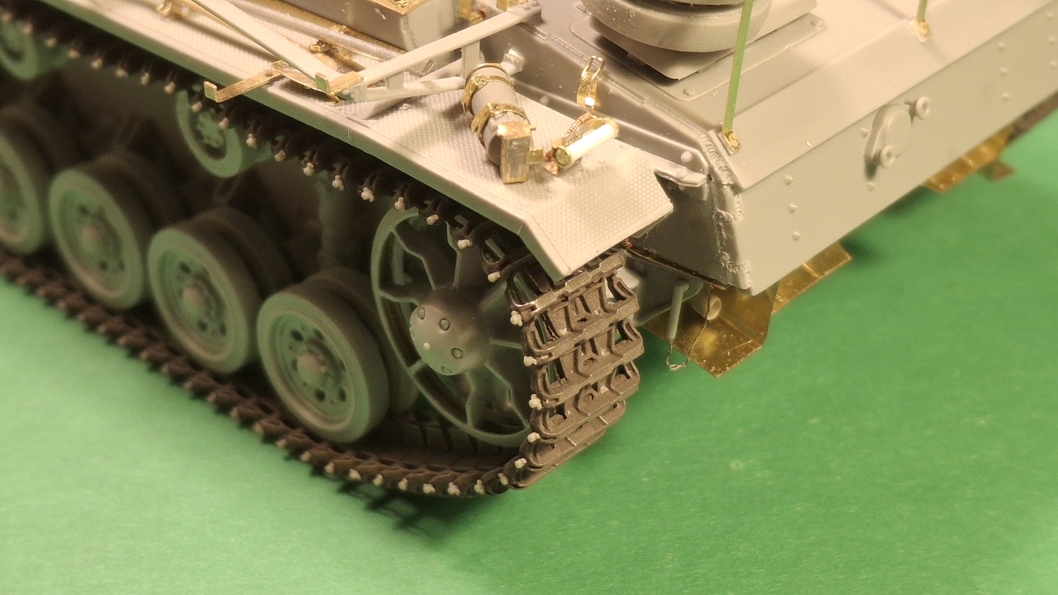

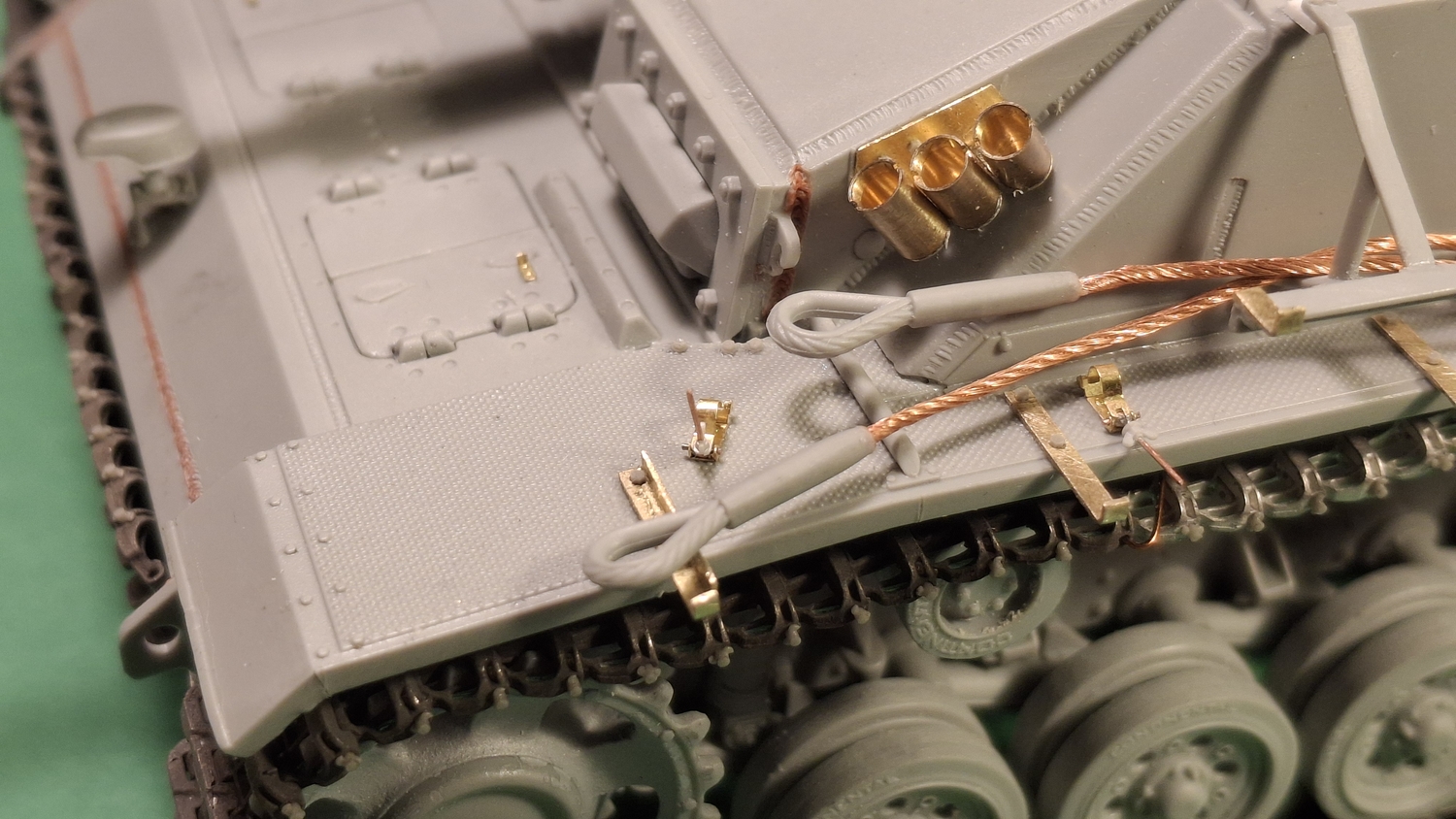

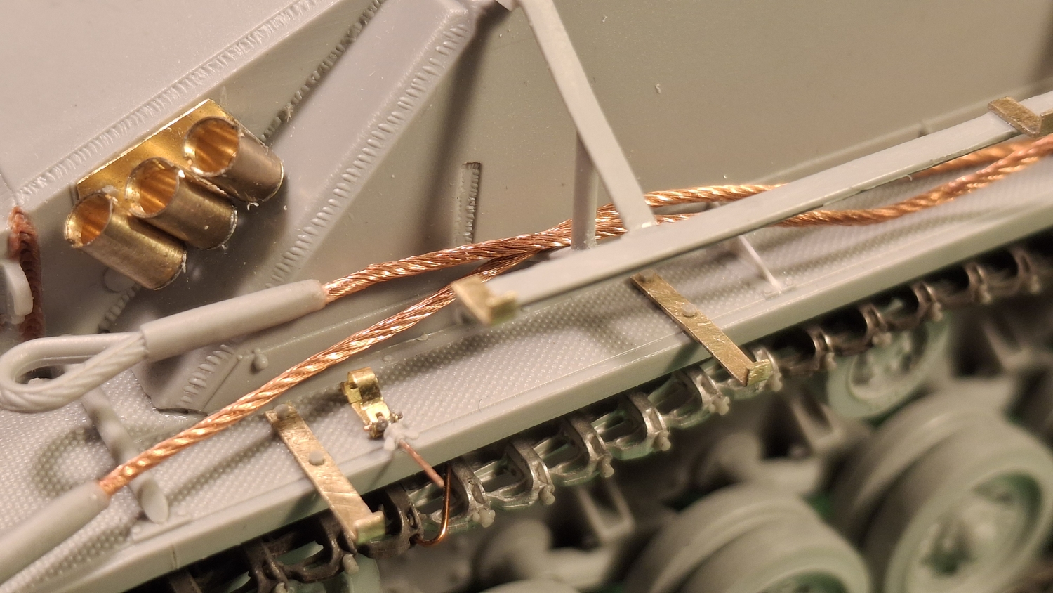

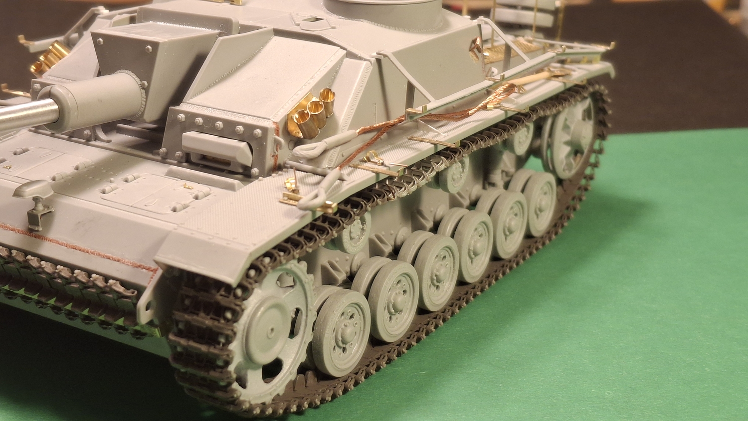

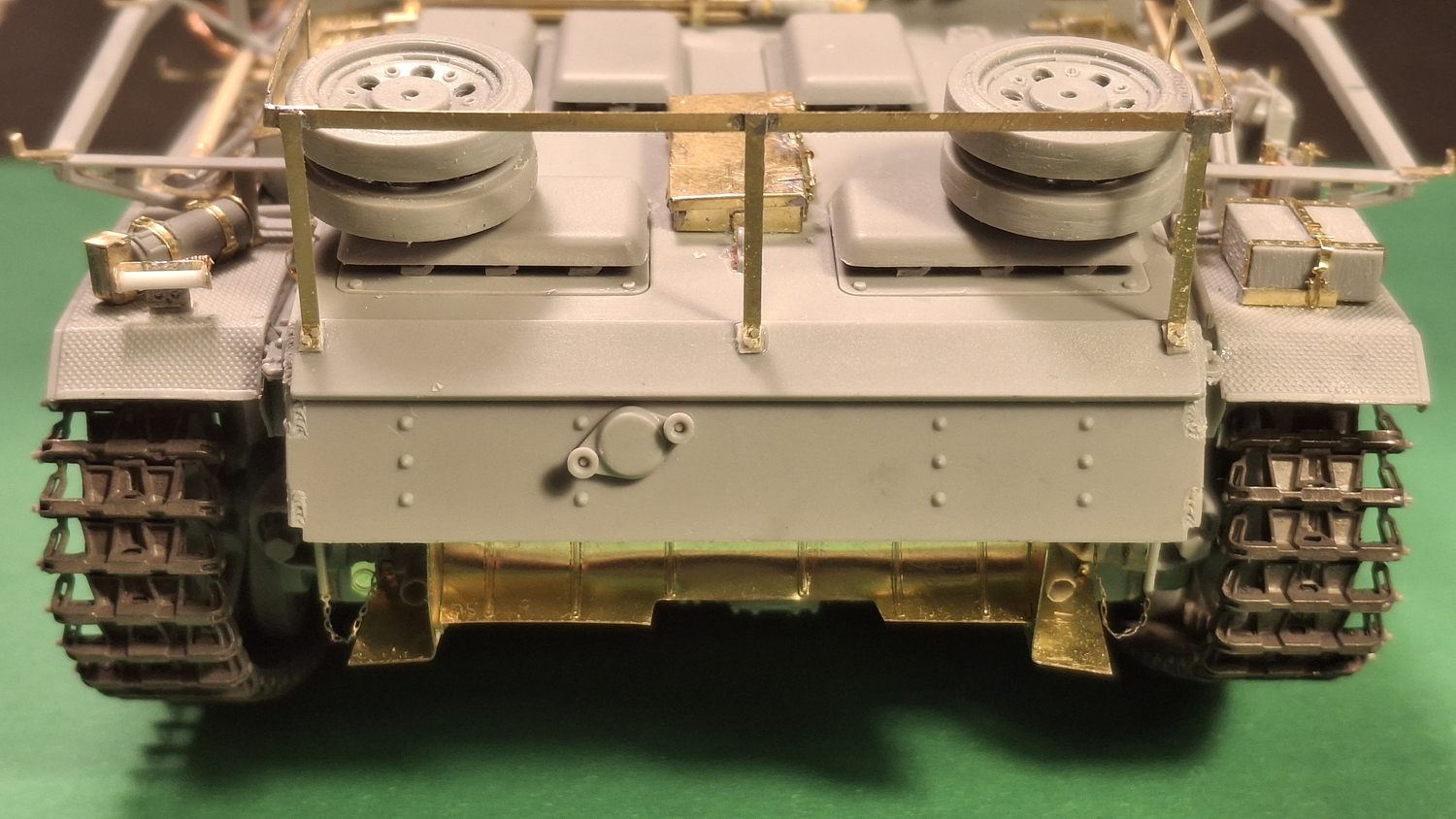

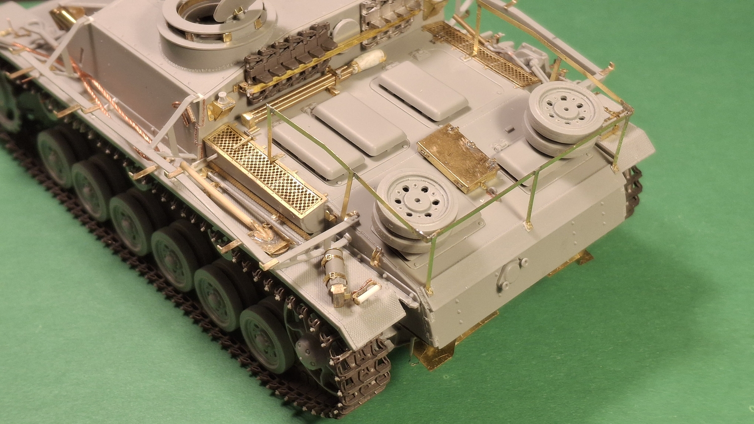

Провел провод от заднего фонаря
На этом фото видно, что некоторые  метизы на уголках , на опорах поддерживающих катков и на отбойниках я заменил на корончатые гайки.
Так же нужно было зашпаклевать бронировку натяжителя гусеницы.
Прикрепления: 71597123.jpg (1001.0 Kb)

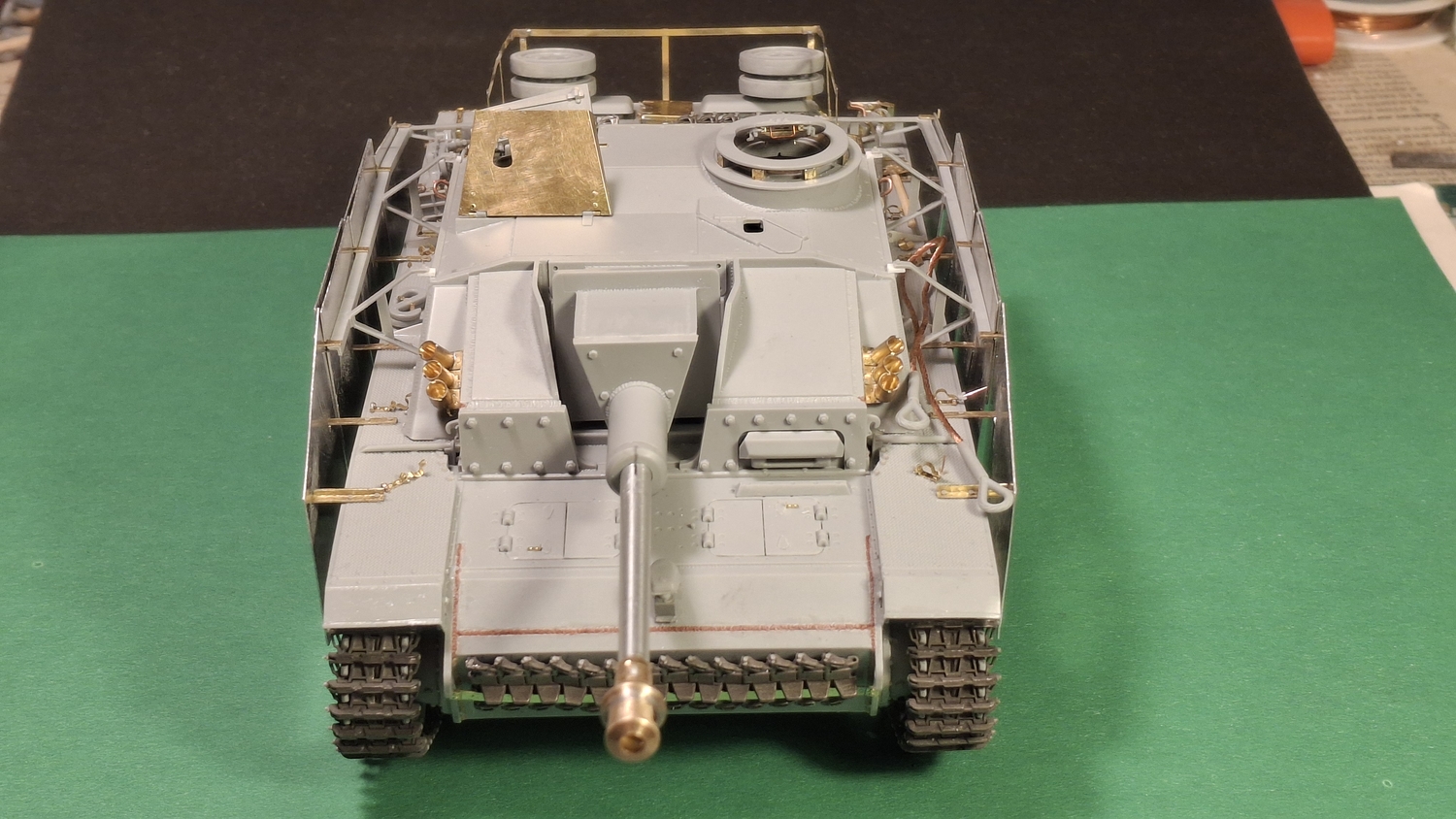

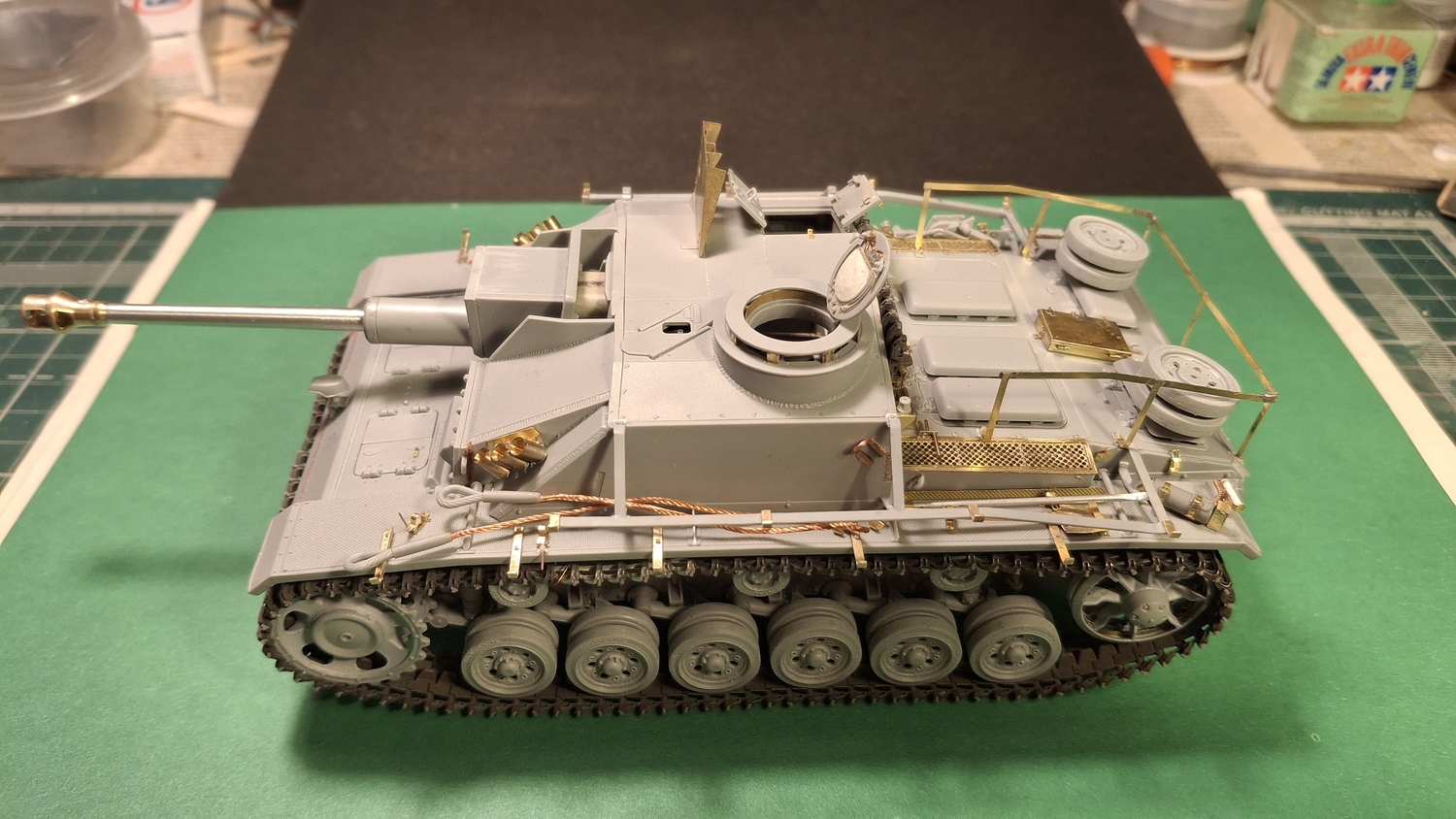

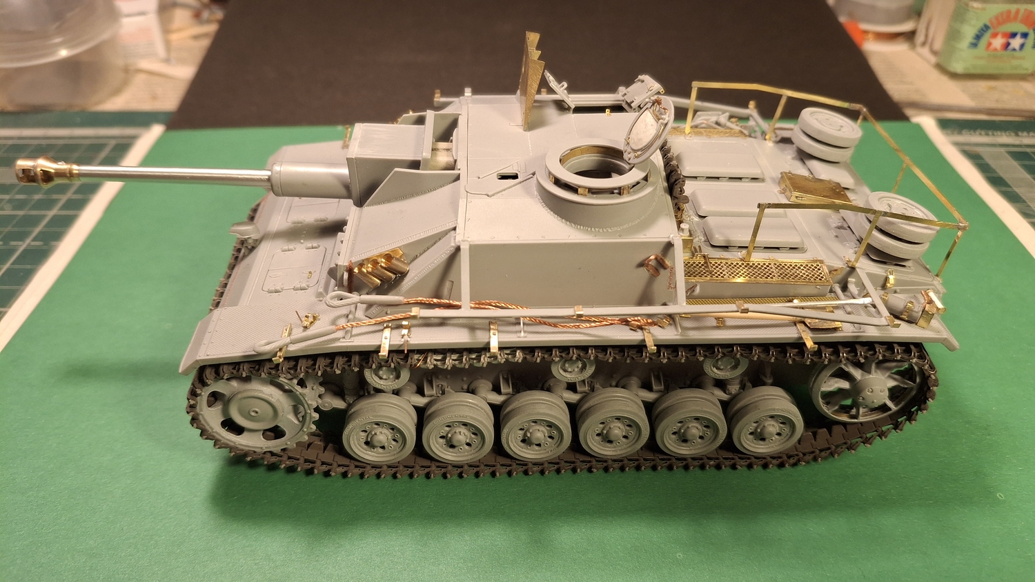

несколько разных видов
Прикрепления: 42300287.jpg (976.3 Kb) · 93097335.jpg (890.4 Kb) · 11872520.jpg (931.1 Kb)

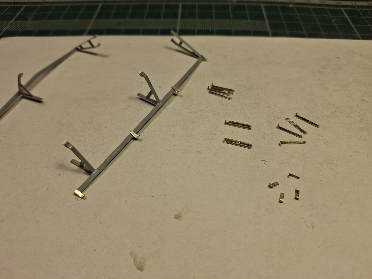

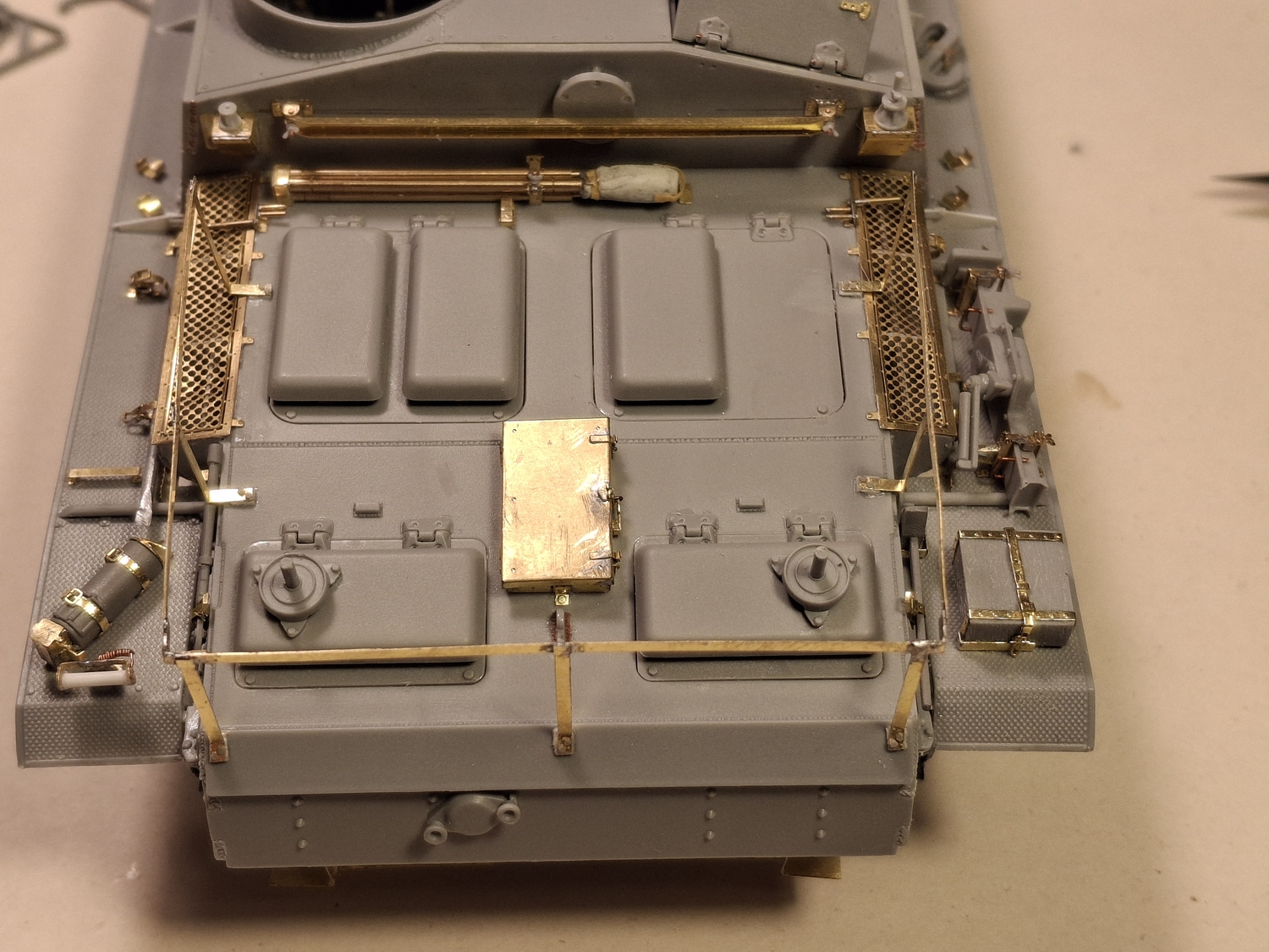

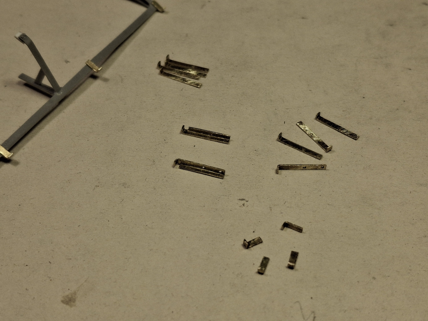

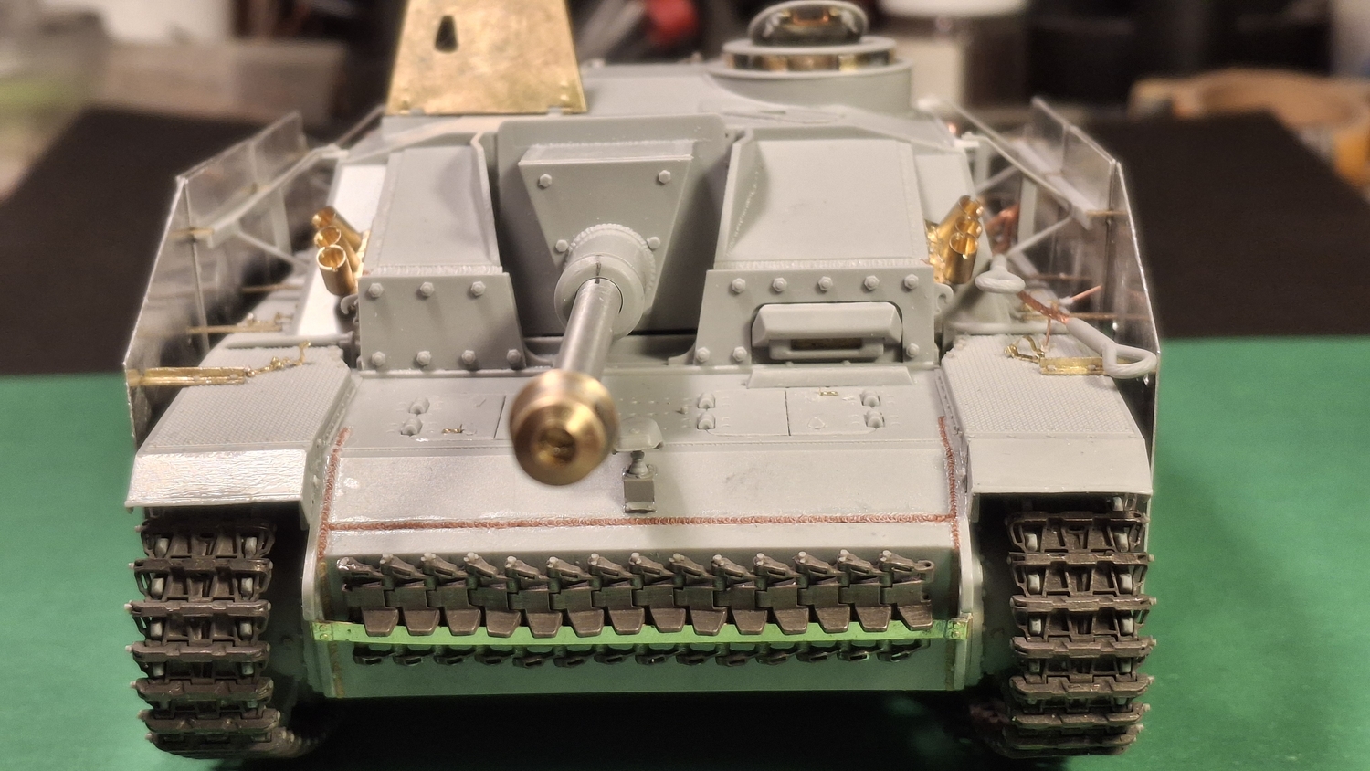

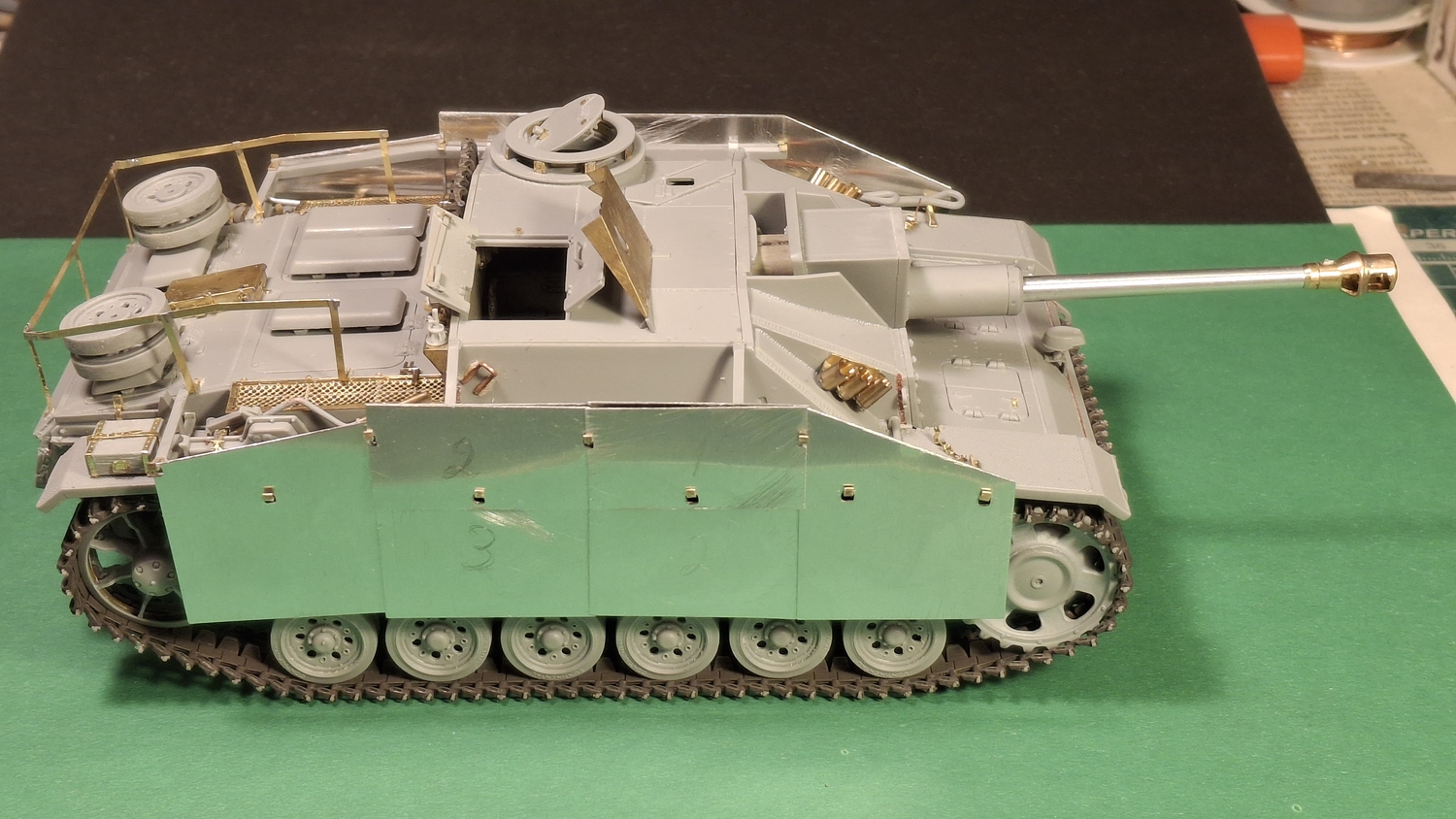

далее сделал раму для экранов
хотел посмотреть – насколько удобно или наоборот насколько неудобно  будет красить инструмент, закрепленный на
местах, когда будет все установлено.
Родные держатели-уголки совсем не понравились.
Пришлось сделать из рамки от фототравления  (что потолще)  новые уголки и пластины.
Сами кронштейны рамы прикручиваются болтами к пятакам, которые,  в свою очередь, привариваются к боковым
листам рубки.
Сделал пятаки из листа 0.5 мм и установил по два болта.
Срезал с рамы родные уголки для экранов и
приклеил на их места  уголки из
травления.
Прикрепления: 56661437.jpg (1.00 Mb) · 56065205.jpg (894.6 Kb)
StepbystepДата: Пятница, 21.03.2025, 00:13 | Сообщение # 41
Сообщений: 497
Репутация: 21
Зарегистрировался: 08.06.2022

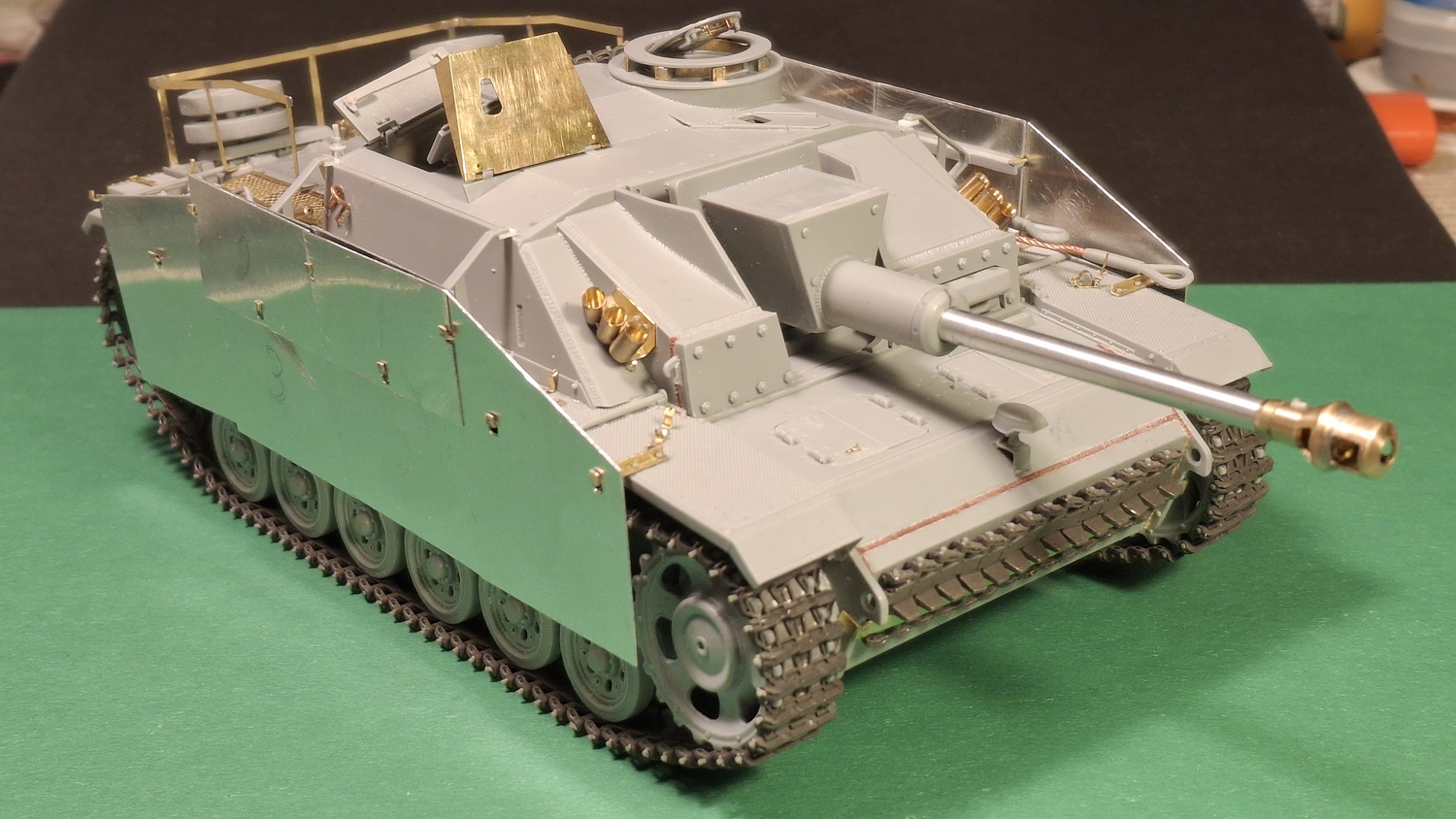

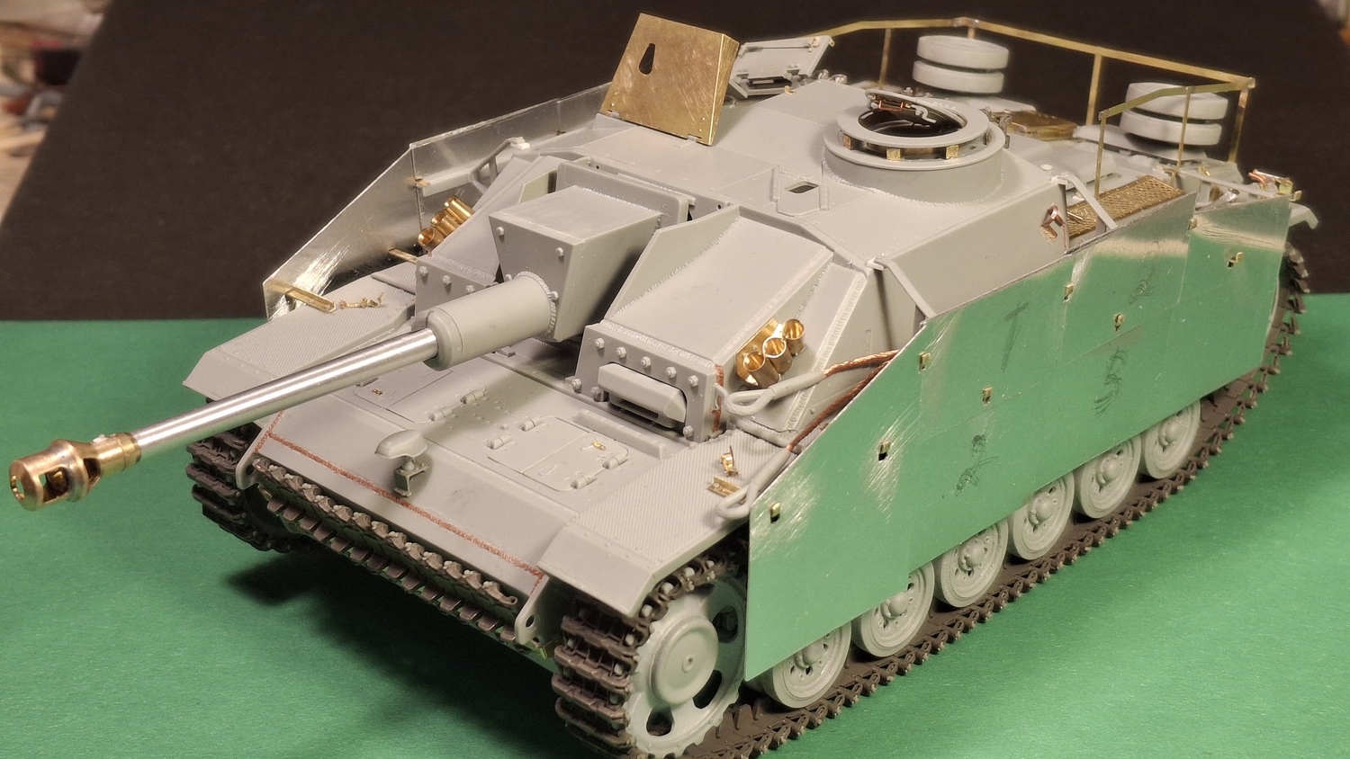

Пожалуй стоит обратить внимание, что расстояние от рамы до сгиба уголкадолжно быть таким, чтобы могли поместиться четыре экрана внахлест.
Также нужно точно намечать и приклеивать уголки, чтобы совместить отверстия на экранах
с уголком.
Еще один момент нужно учитывать – что торцевая часть уголков должна быть по
высоте не более высоты отверстия в экранах. (чтобы уголки свободно проходили в
отверстия в экранах).  Иначе будет невозможно
установить экраны на свои места.
Прикрепления: 19029274.jpg (863.5 Kb) · 24664645.jpg (882.1 Kb) · 03750212.jpg (907.2 Kb) · 10959043.jpg (814.2 Kb) · 83112505.jpg (701.2 Kb) · 85065261.jpg (811.0 Kb)

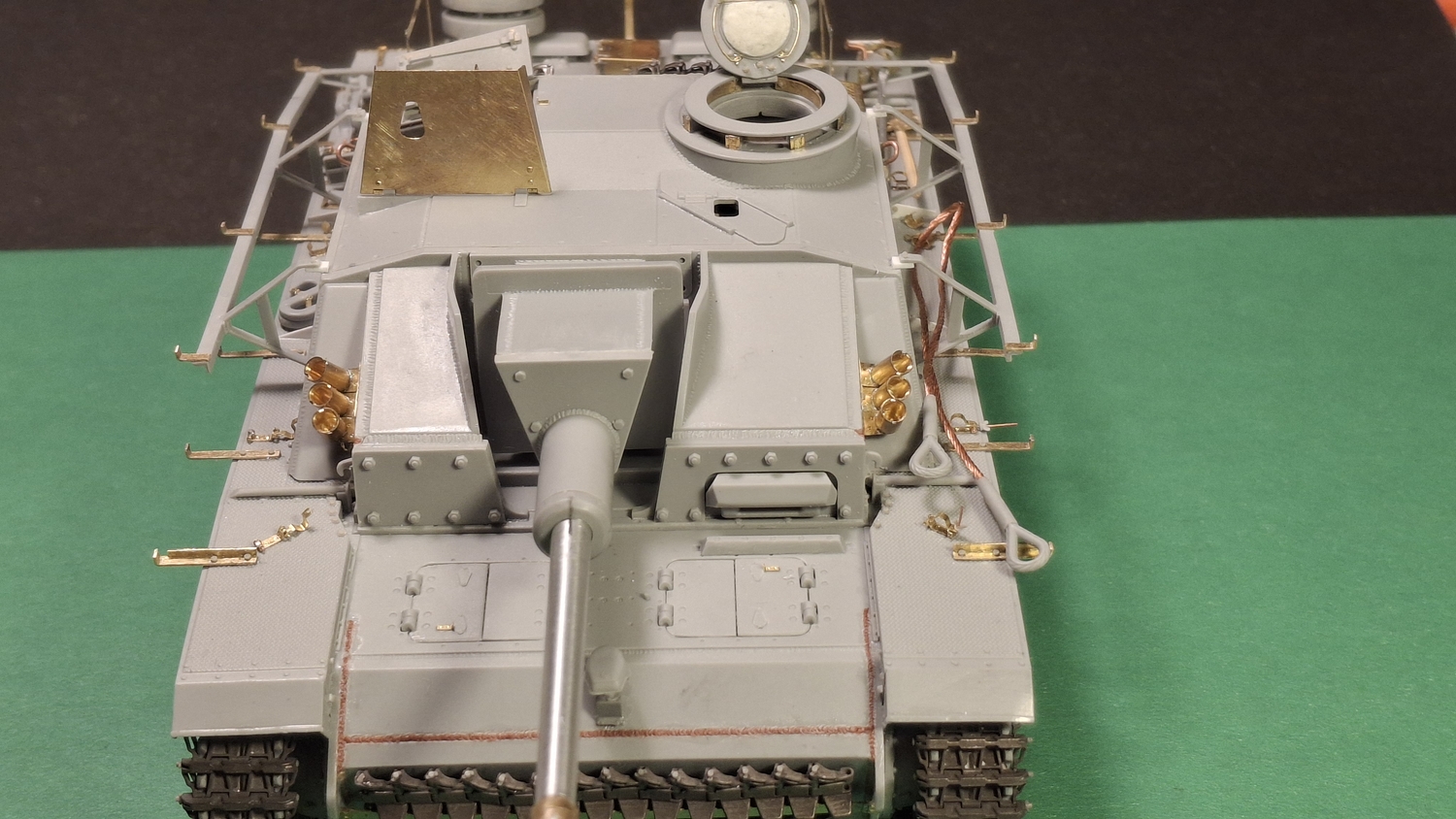

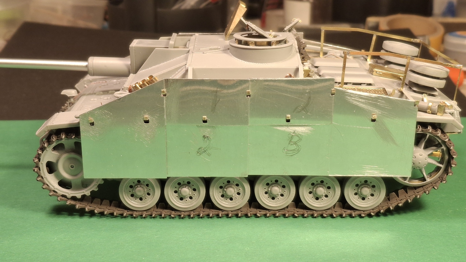

Примерил экраны
Прикрепления: 42128084.jpg (832.2 Kb) · 31463093.jpg (838.4 Kb) · 10699143.jpg (811.5 Kb) · 05667386.jpg (811.3 Kb) · 57271666.jpg (852.3 Kb) · 74478790.jpg (860.7 Kb)
