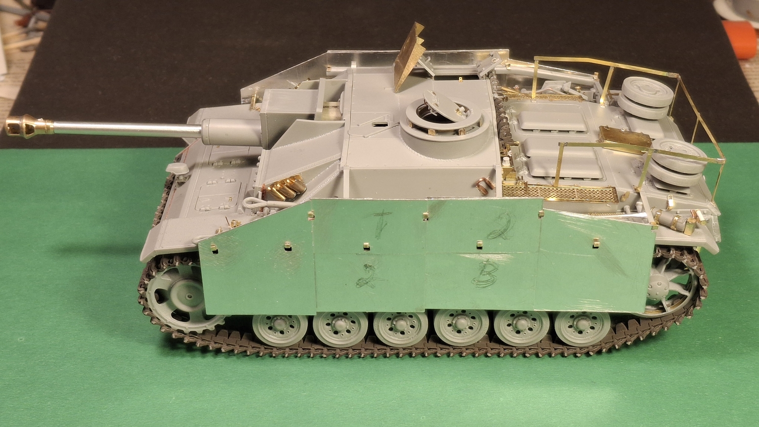

Часть Экранов пришлось пронумеровать.  Странное дело! Так –то они вроде бы , одинаковые, но когдаустанавливаешь на места – сразу становятся разными ))
Поэтому на первый второй и третий их рассчитал )

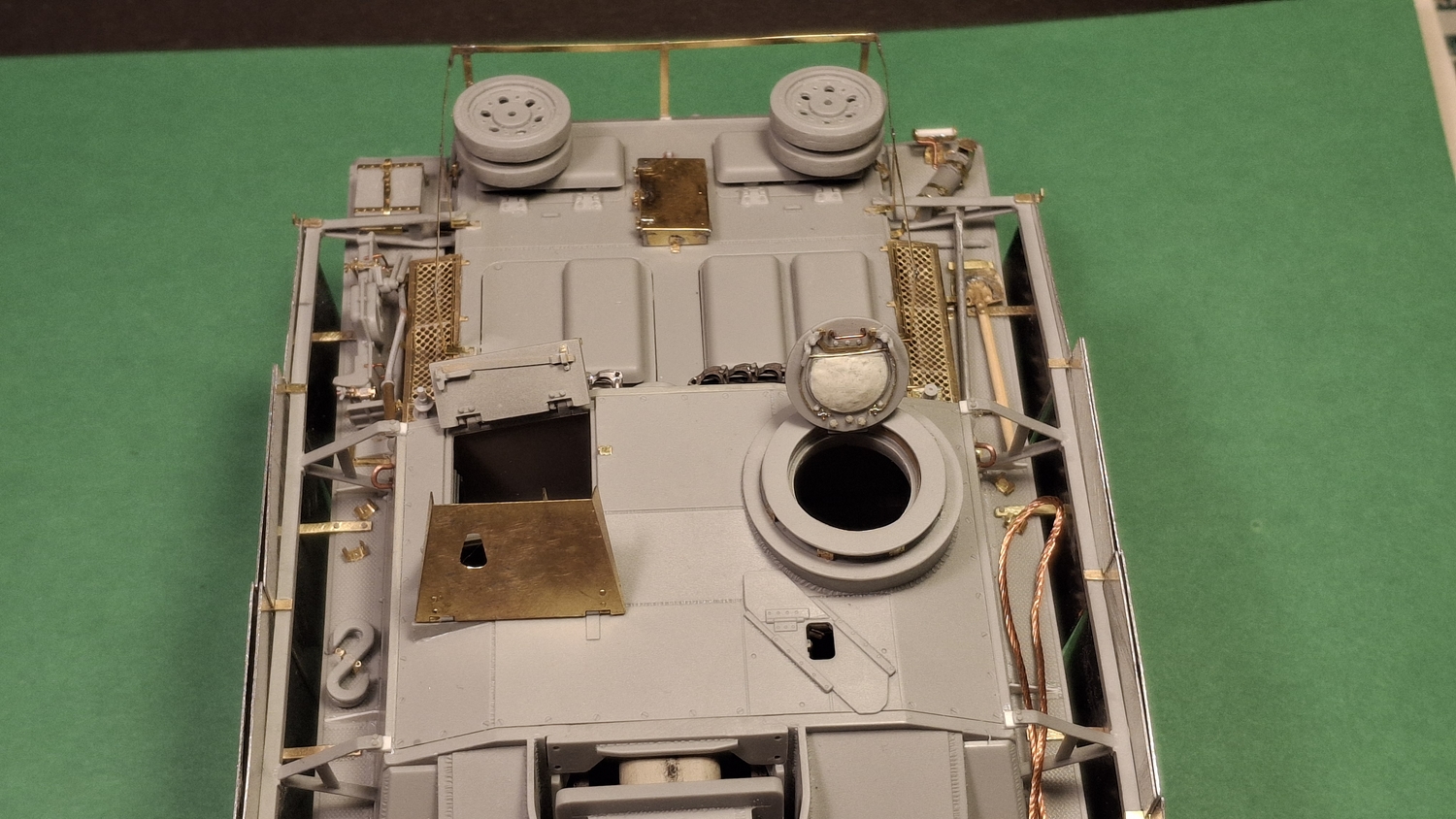

Люк командирский  из фототравления делать не стал.  Примерил сначала и не понравилась толщина. Основу взял из набора, а  кое-что  добавил из травленых деталей.  Держатели, например,  плексигласовых стекол  сделал из фото-травленых деталей, язычки на замки тоже.  Так как хочу поставить три прозрачных стеклышка на разные стороны, то придется сначала люк по отдельности покрасить и после покраски собирать воедино.

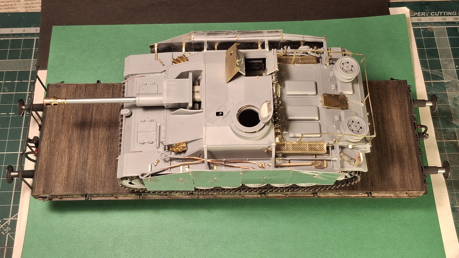

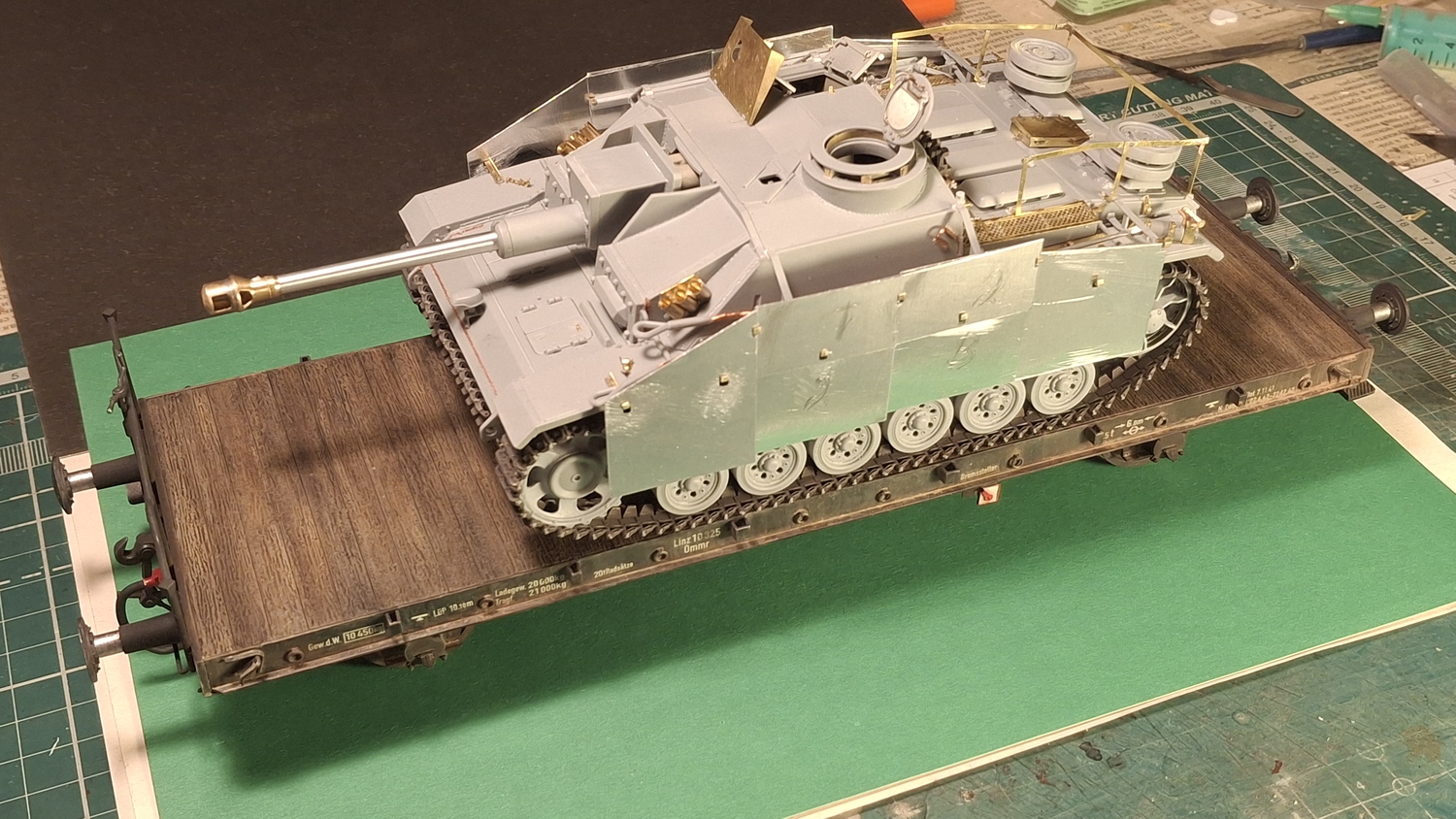

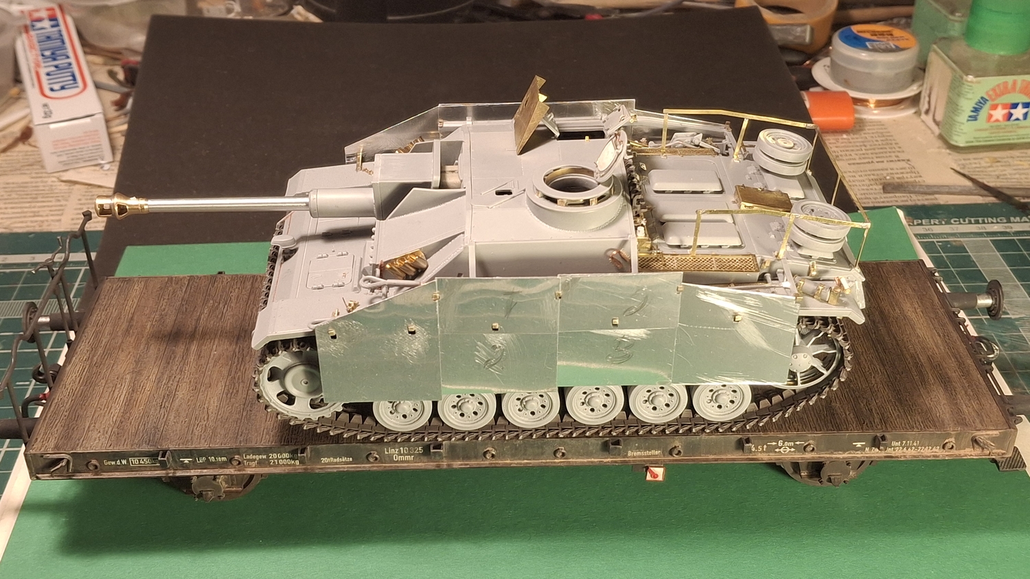

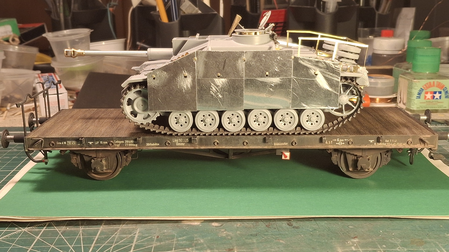

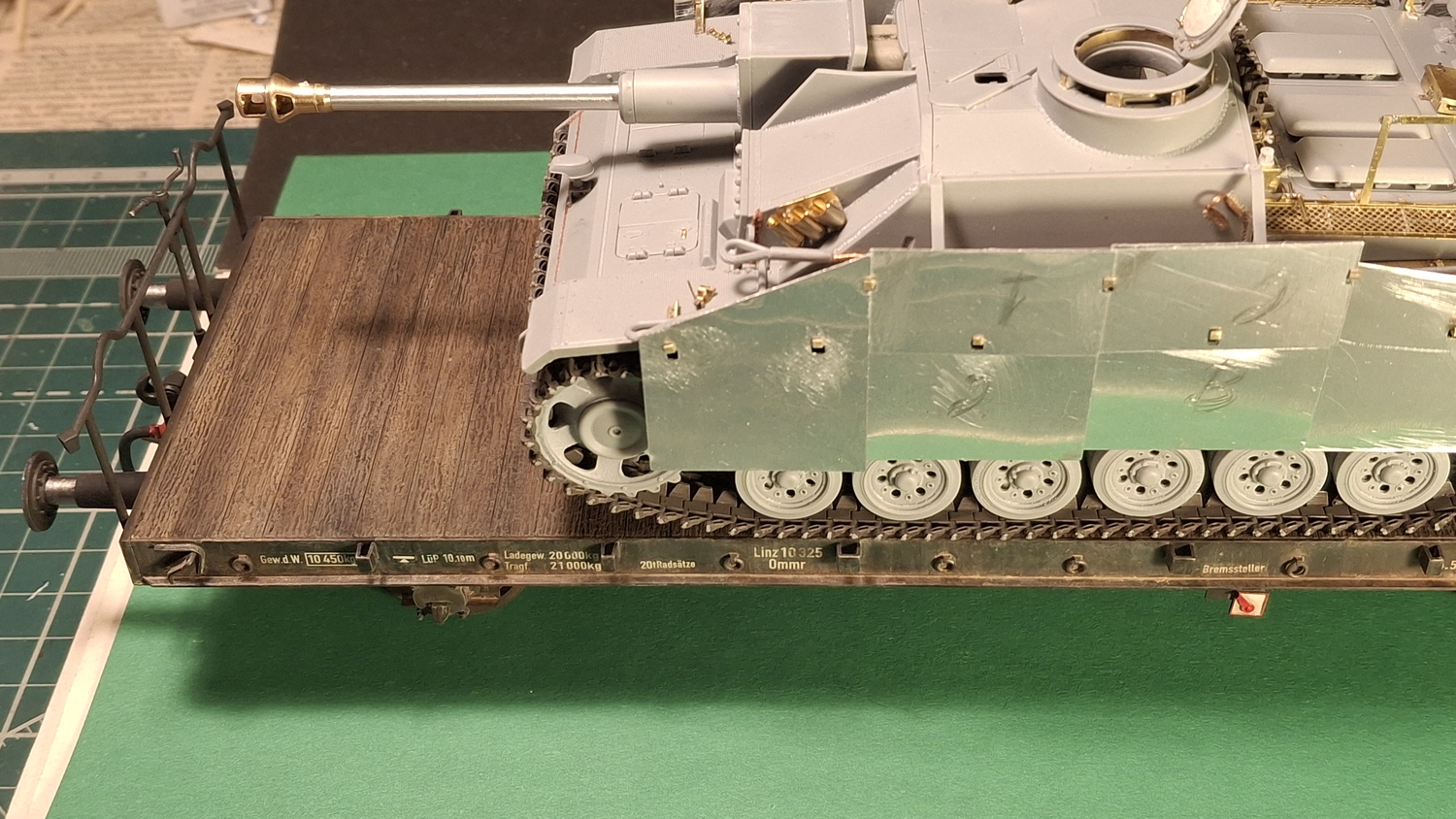

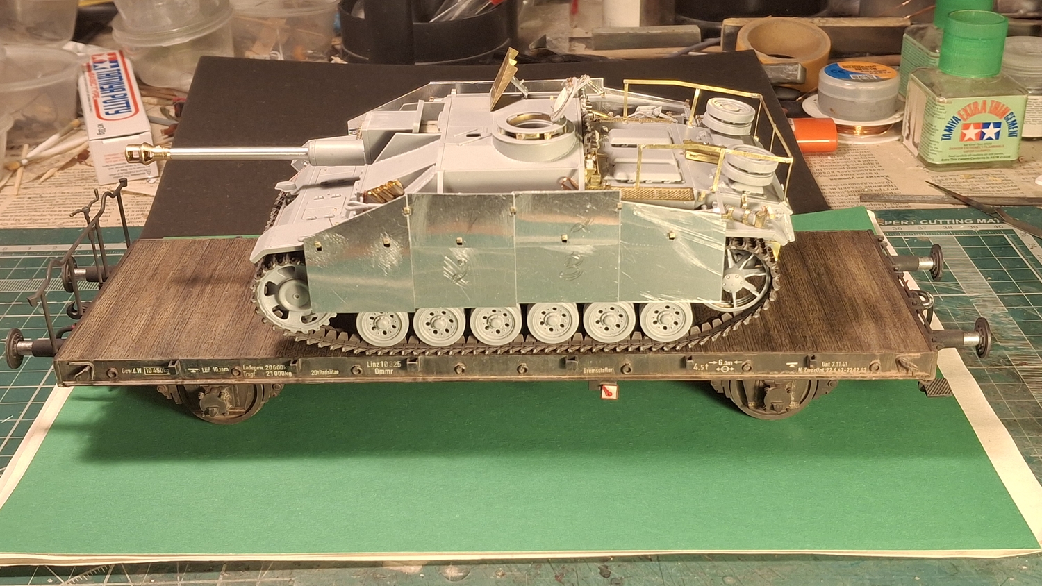

Изначально было желание поставить Штуг на платформу.  Платформу почти подготовил.
неудержался и примерил )
Прикрепления: 84753332.jpg (942.6 Kb) · 00773782.jpg (968.5 Kb) · 27639995.jpg (942.2 Kb) · 91204509.jpg (960.4 Kb) · 95291878.jpg (982.4 Kb) · 55367509.jpg (981.3 Kb)

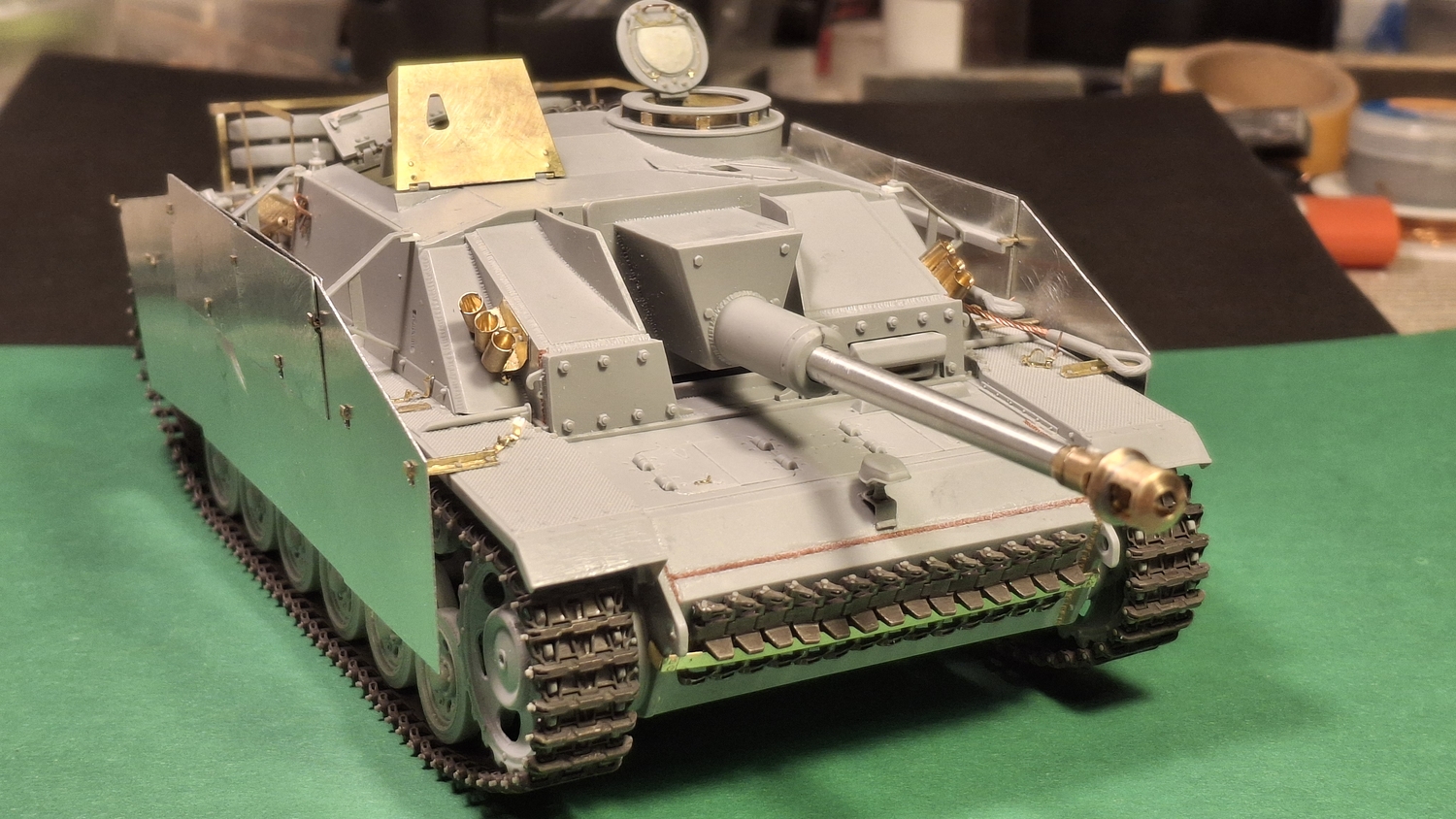

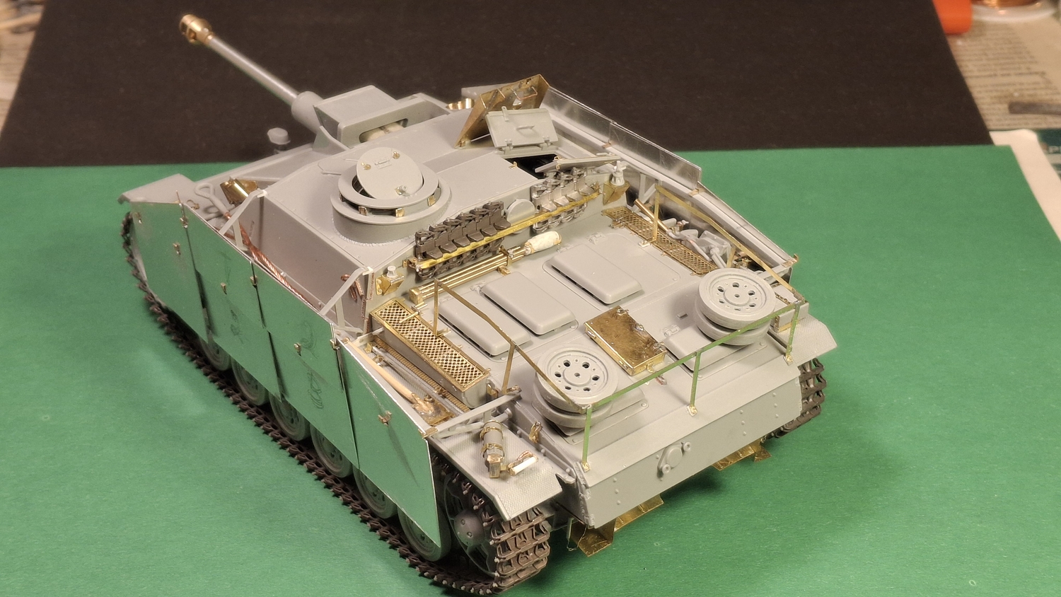

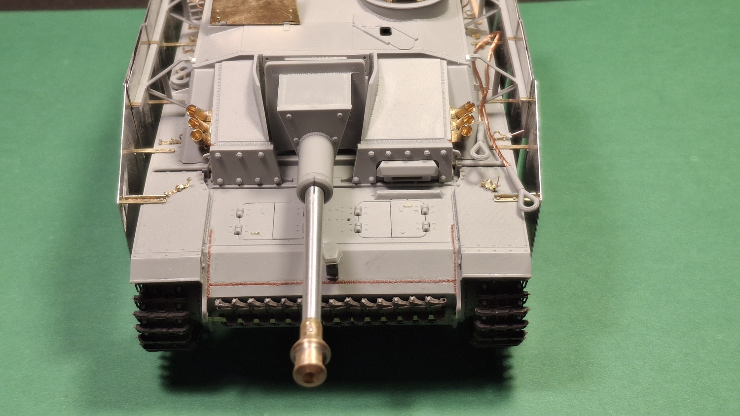

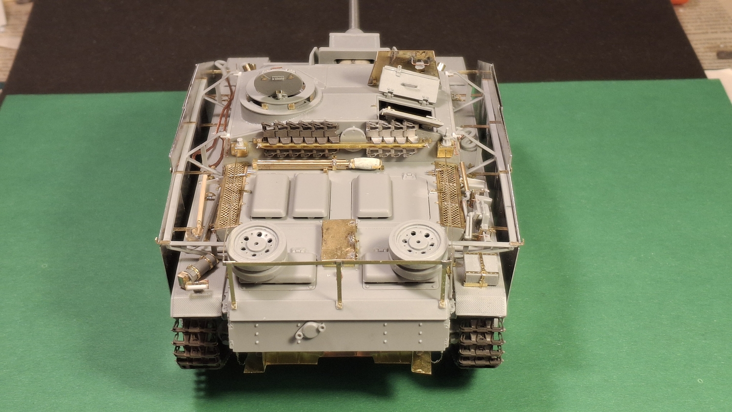

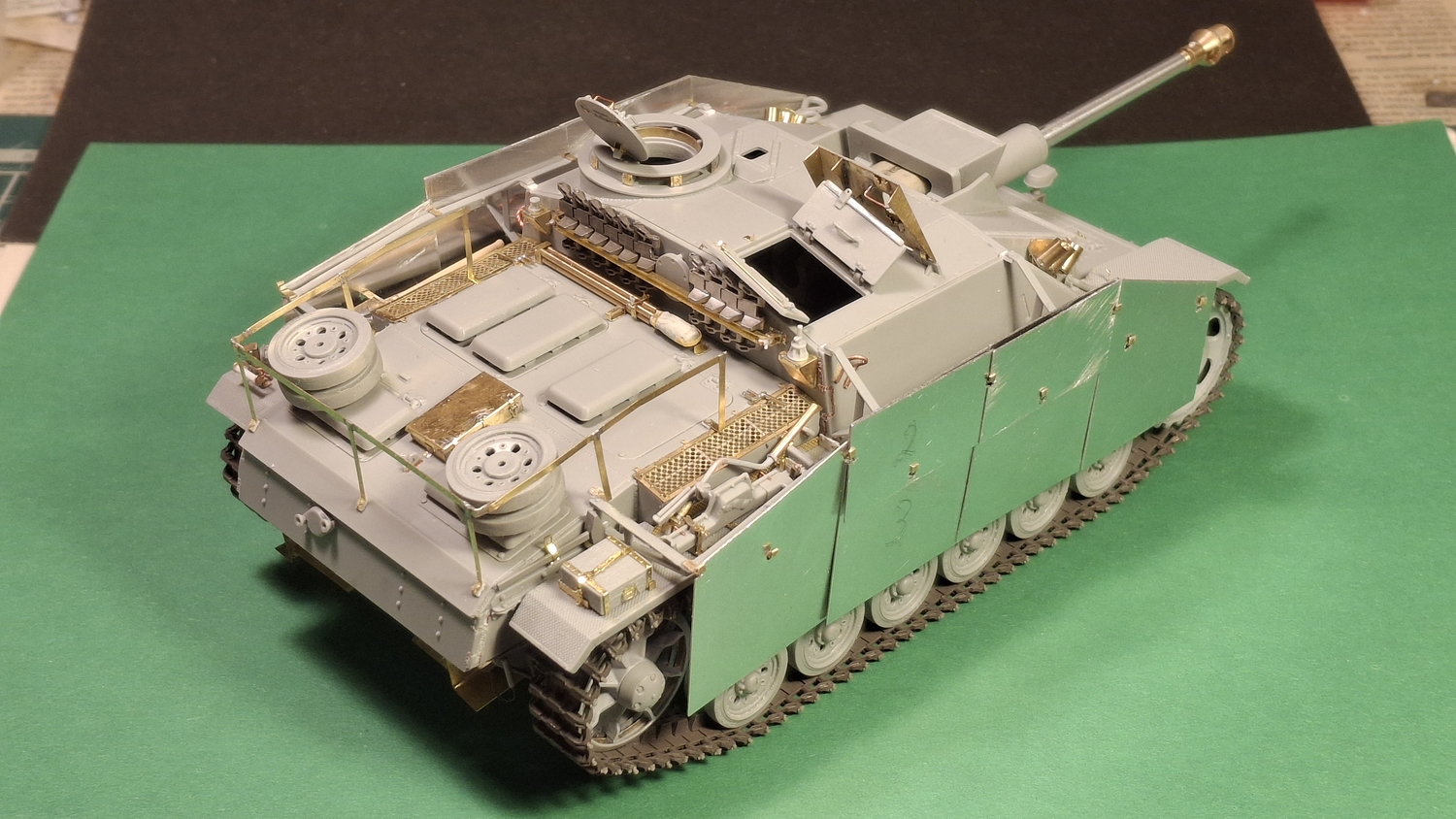

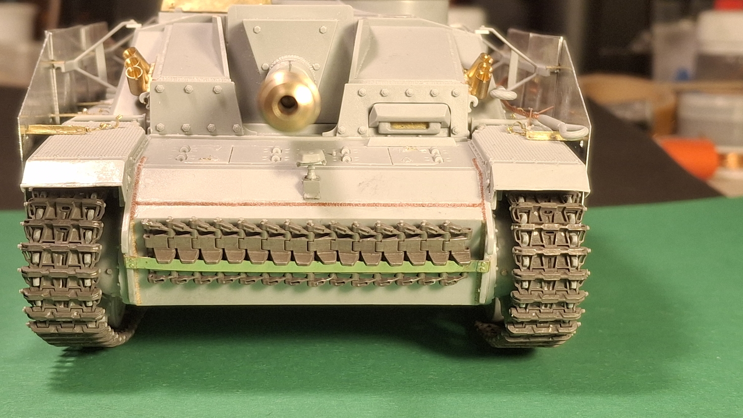

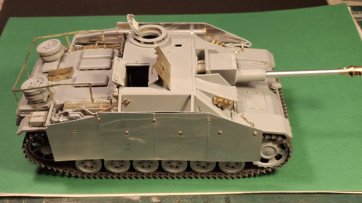

Коллеги,  есть просьба - пока еще можно что-то исправить, прошу указать на ошибки или недоделки.
Сам пока пересматривал материал, увидел пару- тройку недочетов, что ранее или забыл сделать или не увидел вовремя.

Платформа - огонь!
Штуг очень нравится, но по матчасти не помогу, увы....

Над платформой мне еще поработать нужно, пока так, примерил для оценки - в какую сторону двигаться. )

Хорошо вышло, модели Троек и Штугов от Дракоши весьма хороши даже в искоробочном варианте, а с "присыпкой" травлением выглядят и вовсе отменно!
По просьбе о замечаниях, лично мне не очень понравились самодельные сварочные швы, грубо исполнены и сильно выпирают над поверхностью, если ещё не окрасили модель, можно исправить.
Не правильно одеты траки, обе ленты задом-наперёд стоят.
И я никогда не встречал на фото такого вида решеток воздухозаборников, вроде везде сетка типа "рабица" стояла.
