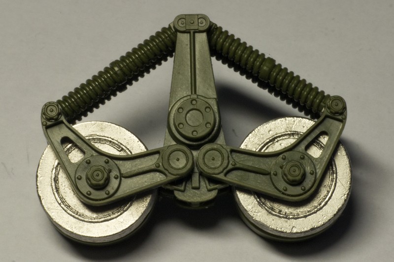

Сегодня устроил небольшую кузнецу на дому и отлил катки. Буду менять только наружную половину катка, внутренняя останется родной от Звезды. Катков отлил много, на 10 штук больше чем нужно (ну нравится мне процесс превращение метала в жидкость smile ), да и под конец форма разогрелась и брака практически не шло. Но с другой стороны, будет из чего по выбирать

Обалдеть можно . Очень классно исполнено.

Вот такой результат с колесами получился. Это одна из 8 тележек. Совсем не идеально, конечно. Местами щербато, не все колеса ровные по ширине
Как эти тележки красить wacko
ХмурыйДата: Пятница, 31.05.2019, 21:53 | Сообщение # 21
Прекрасный результат! Это я тебе как литейщик литейщику говорю. )))))
Кстати, что лил? Розе? Вуду? Или ПОС?

salehДата: Пятница, 31.05.2019, 23:21 | Сообщение # 22
Всем сразу В Розе добавлял ПОС, остатки таков от предыдущих моделей. Все много раз переплавлено и смешано.

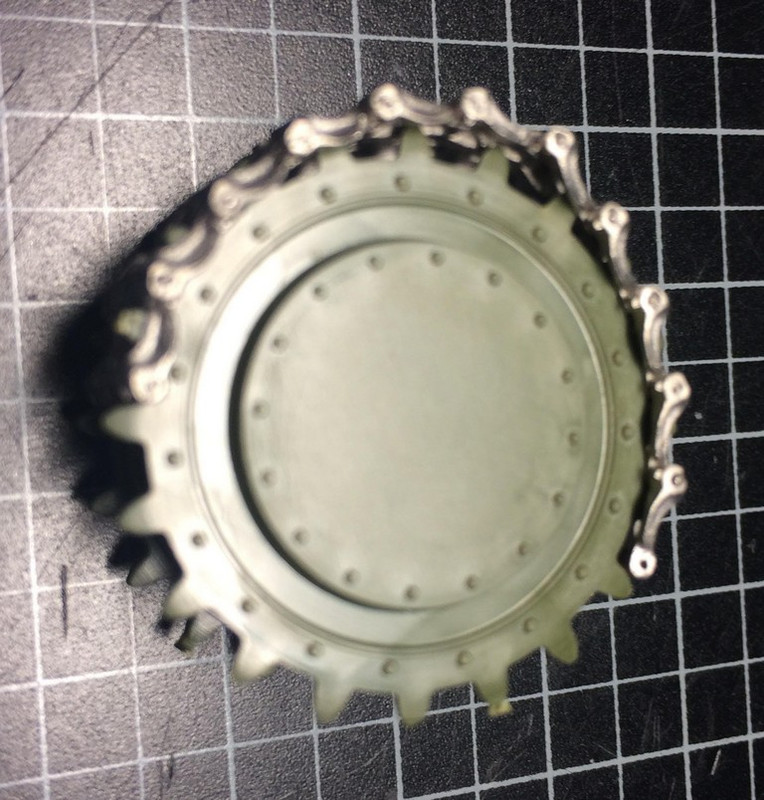

Перелил колеса. В прежней версии я напортачил с формой и колеса получались трапациевидными в профиль и стояли криво в каретках. Поэтому сделал новую форму и перелил все заново. заодно тиражировал в белом металле пластиковый трак из набора. По десять штук на гусеницу, чтобы они накладывались на звездочку. Остальные 126 траков - от фруила. Так как самодельные трауи чуть уже, чем фруиловские (на 10 траков около миллиметра разница по длине), то они более-менее приемлемо обернулась вокруг ведущего.
А вот так ложится на ведущее фруил:
ХмурыйДата: Понедельник, 10.06.2019, 21:25 | Сообщение # 29
Андрей, это гениальное решение! Рукоплещу!
А можно фото гусеничной цепи в фас? Оценить разницу в ширине?
salehДата: Понедельник, 10.06.2019, 23:11 | Сообщение # 30
Разницу особо и не увидишь. самолепные траки показаны стрелочкой
