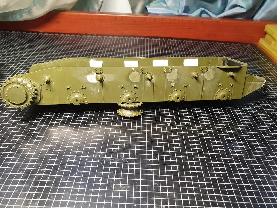

Дощпаклевал и дошкурил колеса
ПО корпусу:
сократил число поддерживающих катков с 6 до 5.
убрал нижний уголок в носовой части - его е было на поздних Т-35. Из-за членения деталей Звезды пришлось просто сделать заново передний броневой лист.

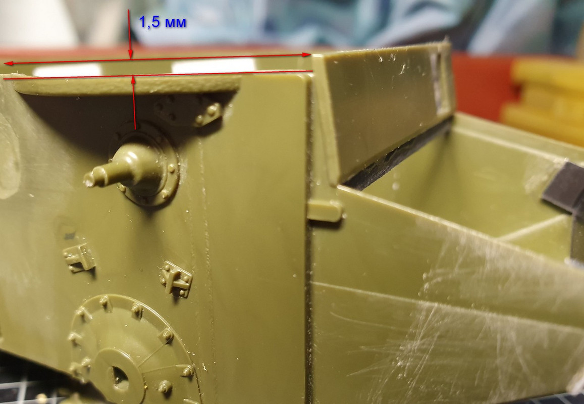

Ну и еще одна проблема с членением - это низкие борта корпуса по сравнению со срезом лобовой брони (на 1,5 мм). У Звезды это компенсируется отлитыми вместе с верхом корпуса полками? которые и занимают эти 1,5 мм. Но если делать полки из жести, то придется наращивать борта. Соответственно вся деталировка верха бортов уползет вниз. Буду думать.

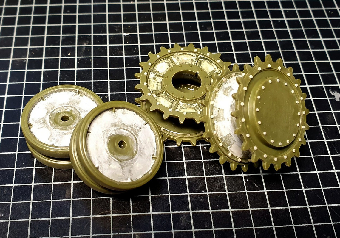

Не нравится мне крепление ведущих у Звезды. В итоге сделал вот такую ось, на которою буду садить колеса. Возможно сделаю их вращающимися (у звезды они крепятся намертво)
Да, также как и у всех других изготовителей. В свое время полагал решить этот момент с помощью пластиковой полоски 0,75х1,5мм и уголка 1,5х1,5мм от Эвергрин:
С уважением,
Максим.

salehДата: Понедельник, 07.10.2019, 13:26 | Сообщение # 55
oddity75, Я примерно так и делаю. Вчера наклеил полоску толщиной 0,75 и высотой 1 мм по краю бортов. Сегодня подрежу и начну шпаклевать. Оказалось, что 1 мм вполне хватает для поднятия высоты бортов вровень с верхним срезом лобового листа. Короче, помучатся немного надо. Крышу при этом, скорее всего, придется делать с нуля. Но переднюю часть все равно придется делать самому из-за другой конструкции люка мехвода. А дальше посмотрим.

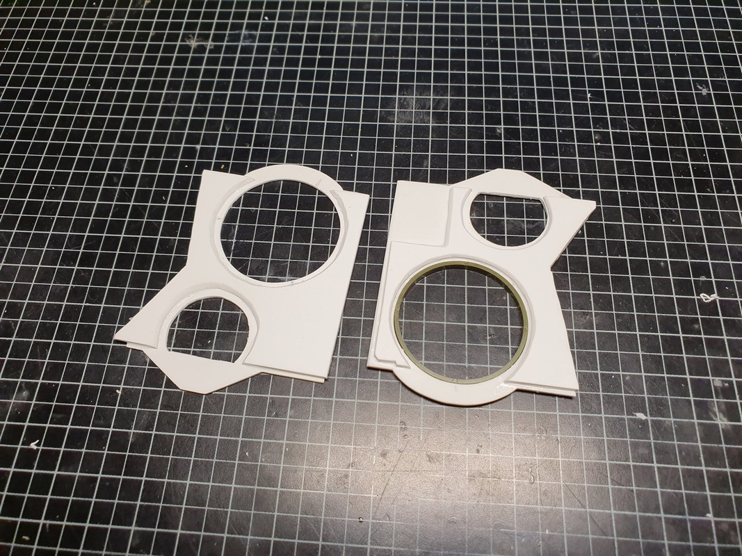

salehДата: Вторник, 19.11.2019, 23:26 | Сообщение # 57
В первом приближении сделал крышу корпуса. Крыша нужна для того, чтобы сделать переднии секции полок. А полки нужны, чтобы доделать переднюю расть корпуса. А передняя часть корпуса нужна чтобы доделать ходовую... Короче, сложно задумал wacko Родную крышу от Звезды (она отлита вместе с полками) не трогал и буду использовать для обмеров.
Крышу вырезал из 1 мм пластика, который снизу укрепил 1,5 мм пластиком. Так что не поведет и не прогнется

salehДата: Воскресенье, 24.11.2019, 19:50 | Сообщение # 58
Сделал одну переднюю часть полки
