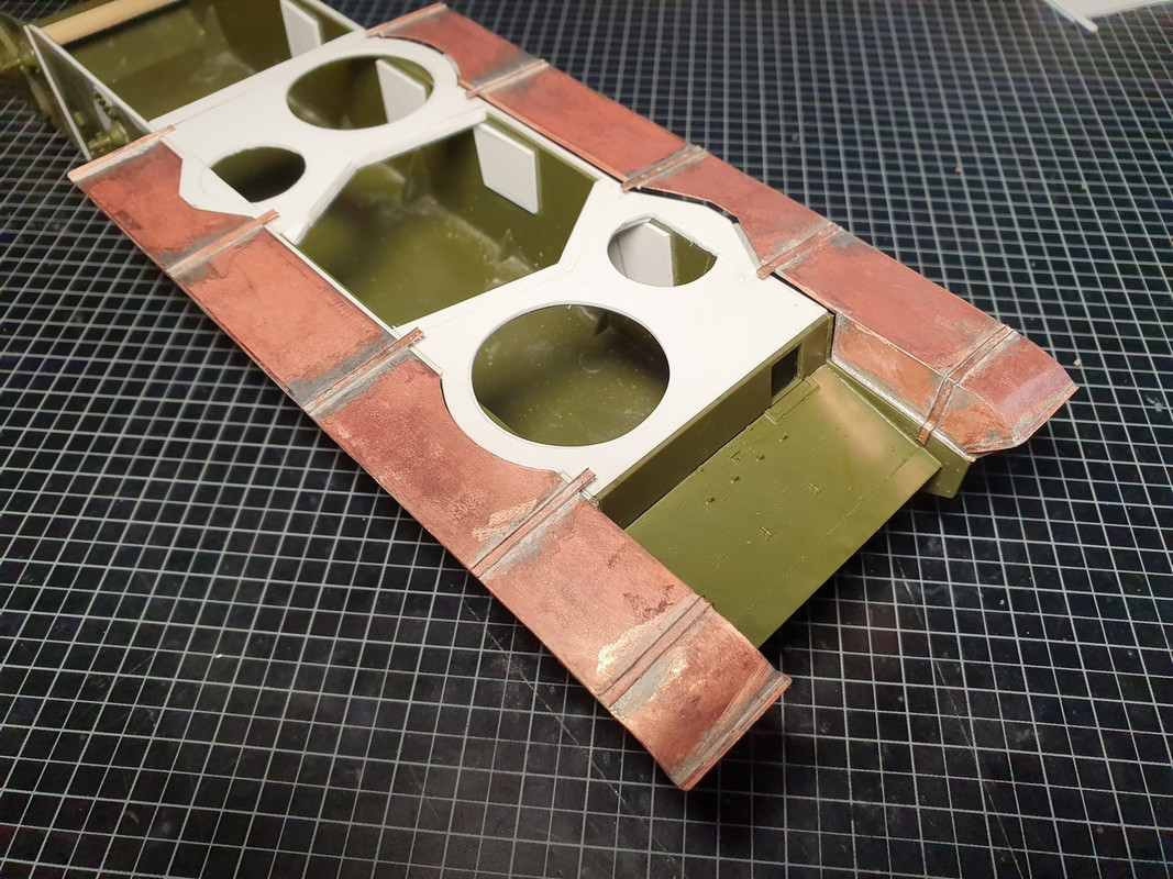

salehДата: Воскресенье, 24.11.2019, 20:10 | Сообщение # 61
Цитата don_salluste_II ()
А швелера как делал?
вот в такой последовтаельности: фольга, линейка нож, гнулка. надфиль smile На передний кноштейн убил половину дня. Еще один такой нужно сделать sad
Сообщение отредактировал saleh - Воскресенье, 24.11.2019, 20:36

salehДата: Четверг, 28.11.2019, 22:56 | Сообщение # 67
Вот и вторая полка.

salehДата: Суббота, 30.11.2019, 23:33 | Сообщение # 69
Доделал еще по одной секции полок. Остальные будо делать после того как cформирую кормовую часть. Делать вырезы по спонсоны было муторно. Не был уверен что с первого раза справлюсь, но пронесло.

С медью Вы работаете на загляденье! Полки исключительные просто! А их установка не помешает ли траки ставить и работать с ходовой?
salehДата: Понедельник, 16.12.2019, 23:12 | Сообщение # 74
Не должна. траки у меня наборные и зазор между катками и полкой давольно большой - втащить проблемы не должно быть. А ходовая будет в разобранном виде при покраске. Хочу только раму под экран собрать жестко, а все тележки, катки и сами экраны - буду ставить уже покрашенными. Особо бороться с детализацией подэкраннгого пространства не буду, так как видно этого не будет
Медь мне нравится smile Хороший материал, обрабатывается легко, даже модельным ножом режется, почти как пластик.
