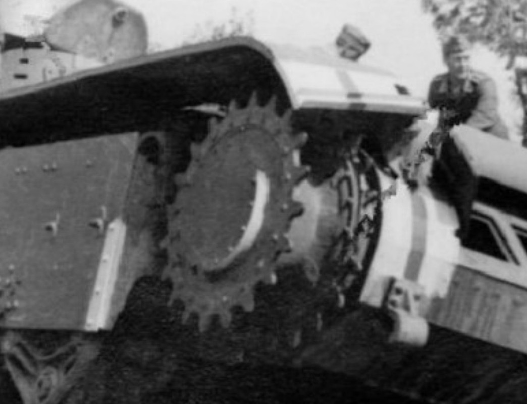

Начал перепиливать ведущее колесо и ленивец в позднюю версию. Для начала заклеил все окна
Вот как это выглядит на прототипе
Как не грустно, но придется заменить все болты на ведущем sad
Сообщение отредактировал saleh - Вторник, 24.09.2019, 22:50
ХмурыйДата: Среда, 25.09.2019, 21:10 | Сообщение # 39
Как не "зловредно" звучит, а мне радостно, что вернулся к такому грандиозному проекту! Ура!

В бронзе? smile
Вот только не понял по заклеенным окнам - планируется показать аккуратный монолит или контуры бывших окОн будут угадыватся?
