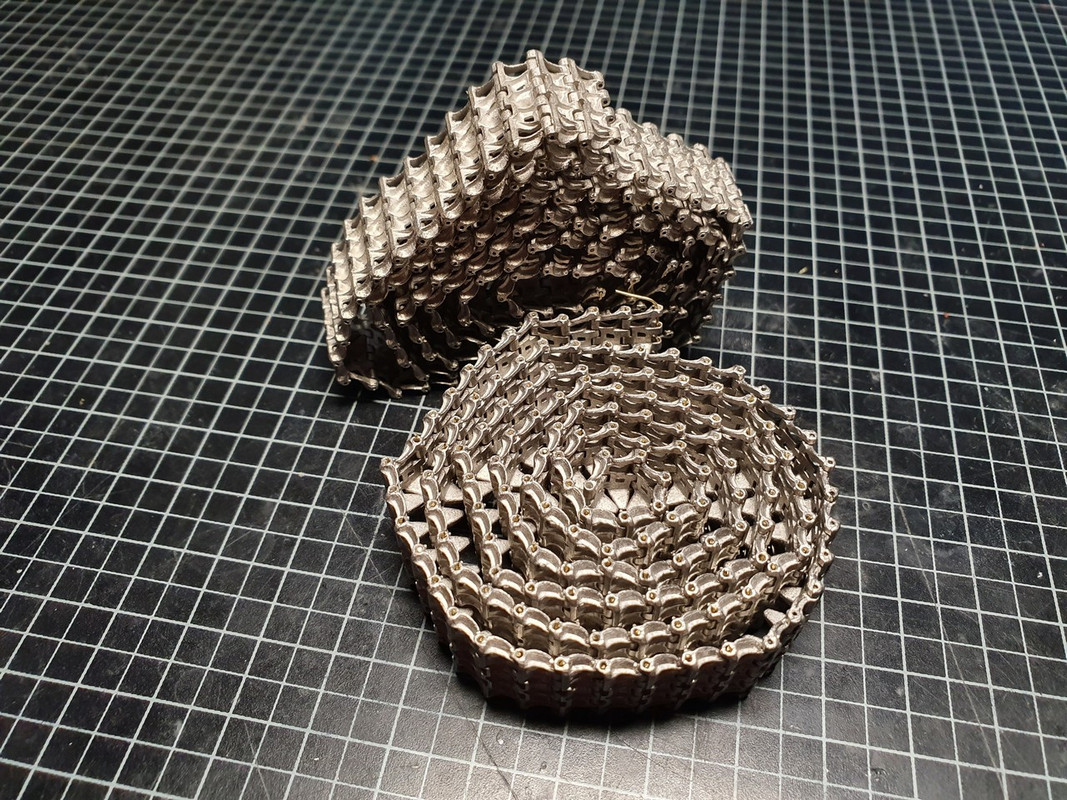

salehДата: Понедельник, 30.12.2019, 21:14 | Сообщение # 76
Последнее действо в этом году - я собрал гусеницы на Т-35. Там очень много траков - металла хватило бы на 1.5 или танка КВ или ИС. Очень дорогая была машина...
Вот сравнение с гусеницей ИС. Развёрнутые ленты выровнены по одному краю и лента Т-35 более чем в 1,5 длиннее

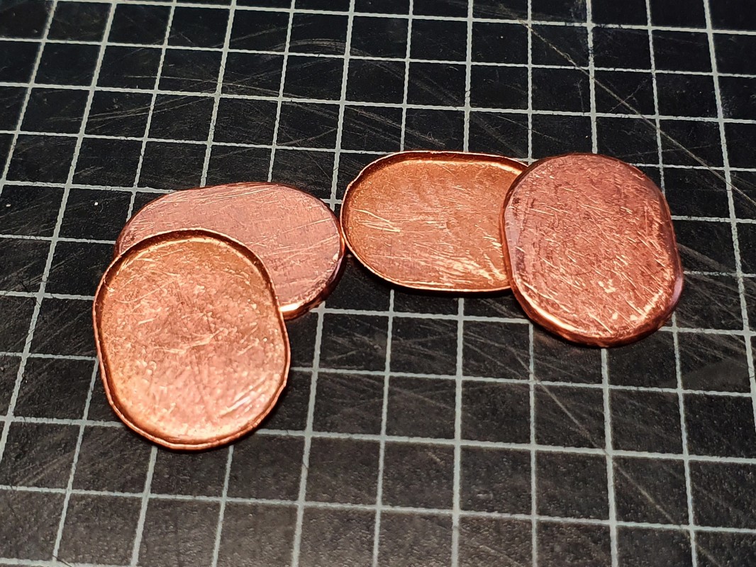

salehДата: Среда, 05.02.2020, 23:42 | Сообщение # 77
Сделал заготовки для 4 овальных люков. Судя по фотографиям люки по конструкции схожи с люками поздник БТ-7
Люки Т-35
а у БТ-7 вот такие:

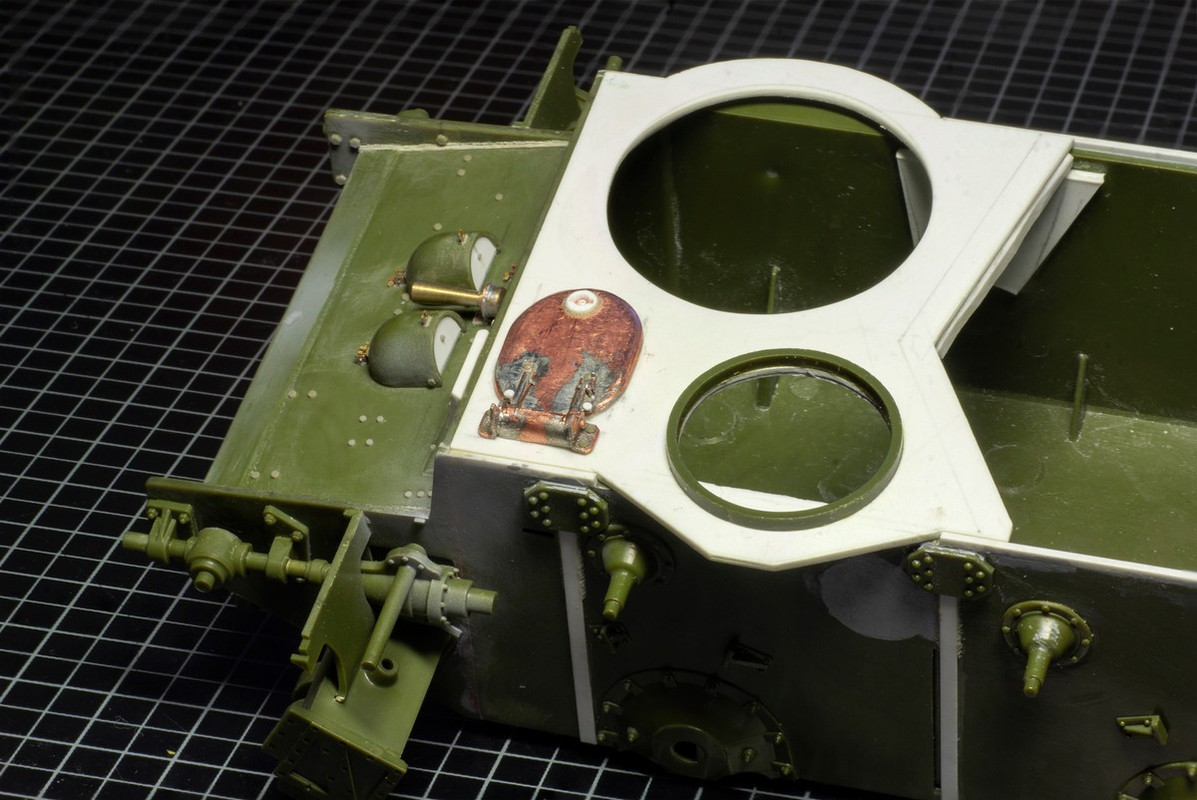

salehДата: Среда, 19.02.2020, 00:44 | Сообщение # 78
Сделал первый люк. Убил больше недели...

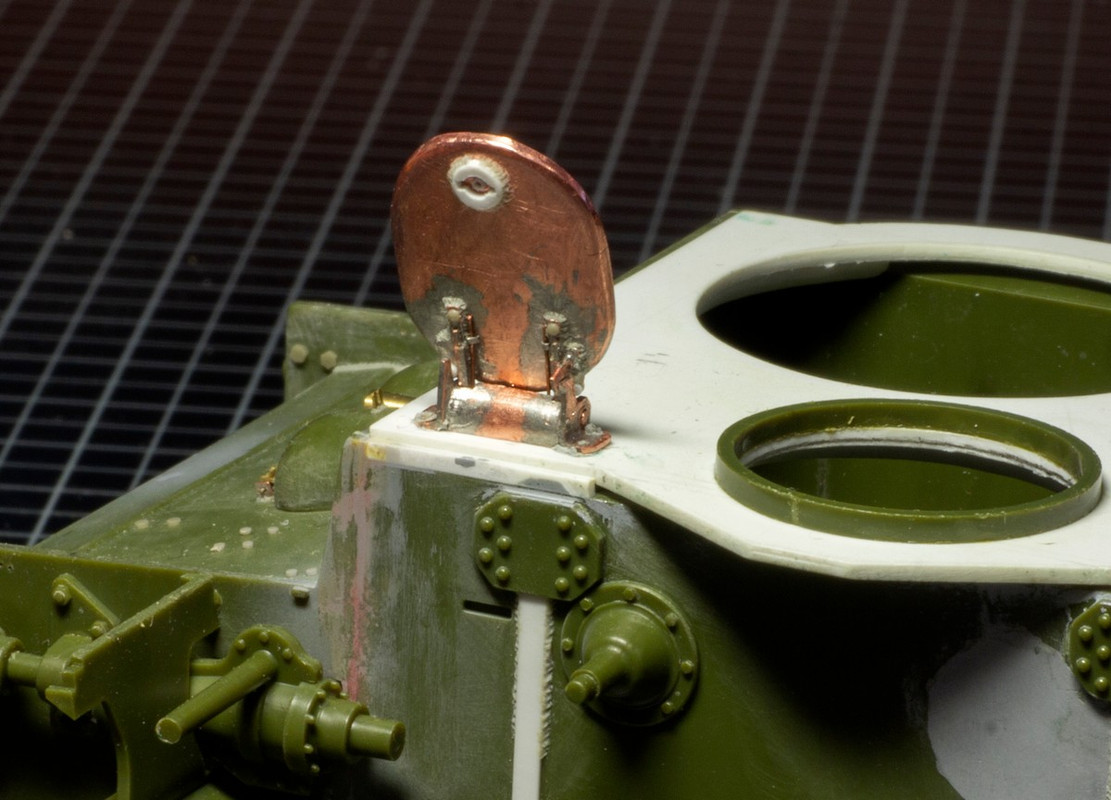

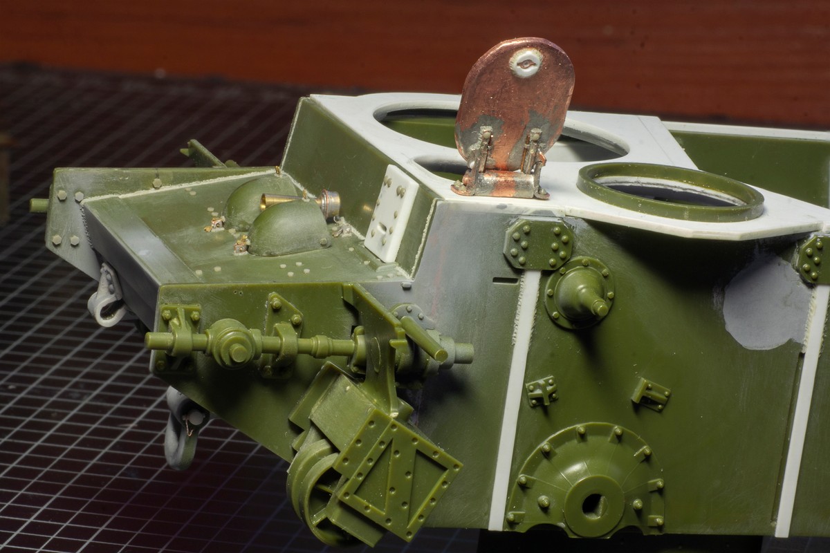

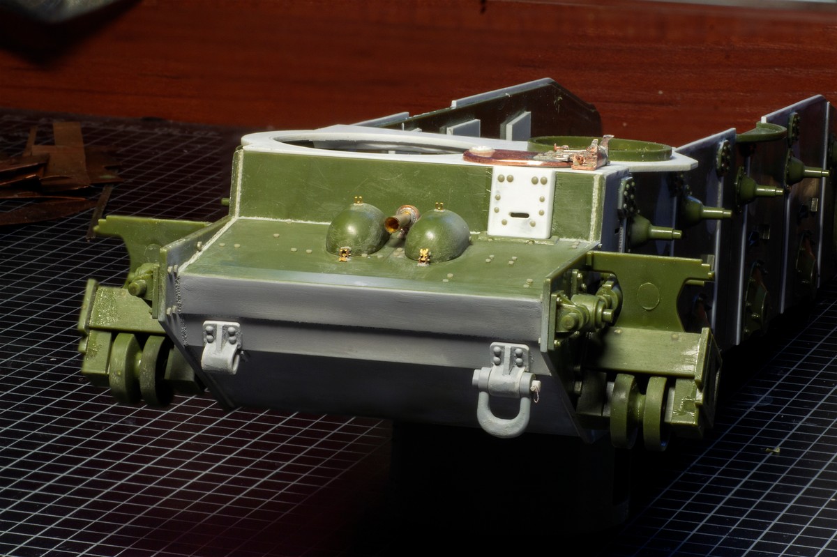

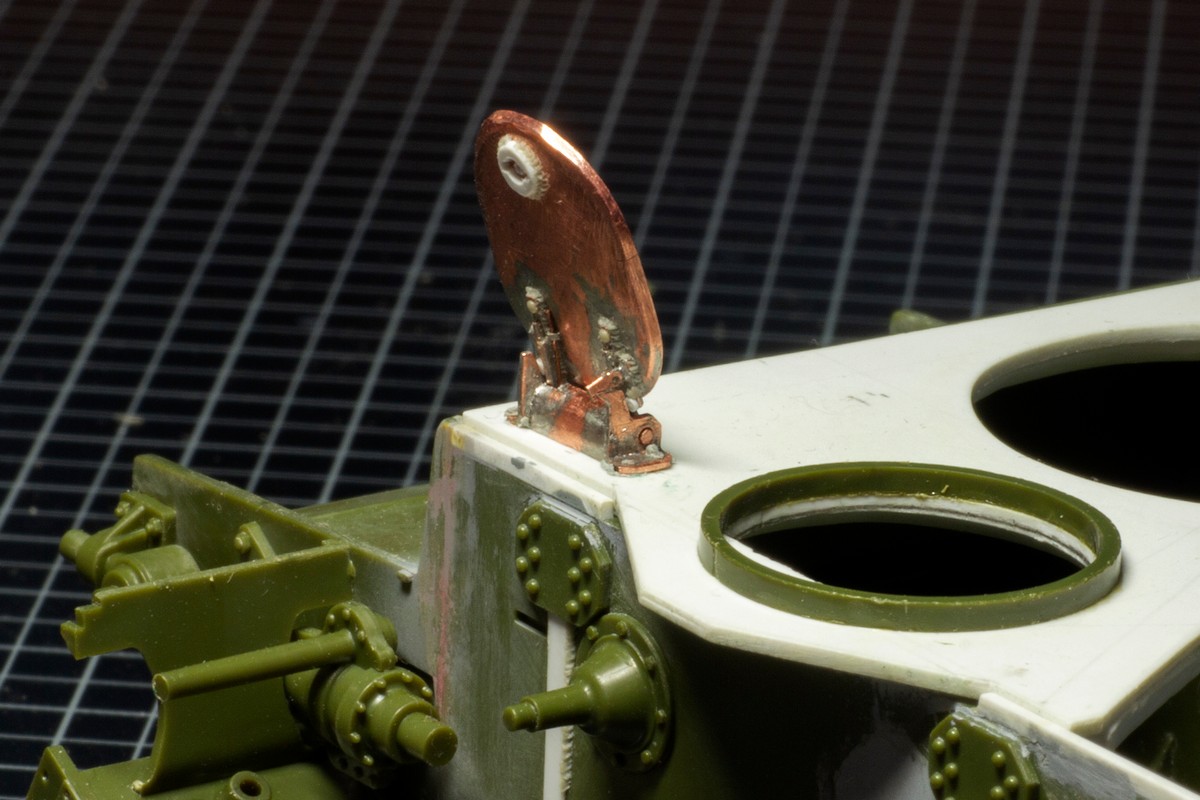

salehДата: Понедельник, 24.02.2020, 19:51 | Сообщение # 81
Доделал переднюю часть корпуса:
Прорезал отверстие под люк в верхнем листе и насухо прикрепил сам люк. Люк будет съёмным для удобства покраски. По фотографиям сделал смотровой люк мехвода. Также по фотографиям перепилил буксировочные рымы и серьги. И у рымов и у серёг нарастил в ширину на 1 мм. У рымов расширил площадки для крепления к корпусу, новые косынки и рассадил заклепки. На фотографиях не рассмотрел точно выглядел фиксатор штока серьги и нафантазировал тросик по мотивам ИС/ИСУ
По смотровому люку и рымам/серьгам ориентировался на эти фото.
Aото с открытым люком
и с закрытым
Будет только одна передняя серьга. Вот фото самое близкое по времени к той сцене, которую буду изображать я. Серьги уже нет
NeoДата: Вторник, 25.02.2020, 09:15 | Сообщение # 82
Когда модель становится произведением искусства! Очень красиво и круто!
TolkalinДата: Вторник, 25.02.2020, 09:22 | Сообщение # 83
Сообщений: 273
Репутация: 13
Зарегистрировался: 18.07.2016
Отличная работа, Андрей!
salehДата: Вторник, 25.02.2020, 23:14 | Сообщение # 84
Tolkalin, Neo, Спасибо!
