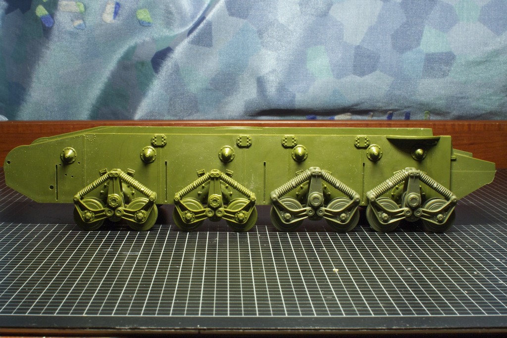

Начал с ходовой и собрал на сухо каретки опорных катков. Всю красоту подвески видно не будет (см фото выше), поэтом дорабатывать буду только то , что торчит из под экрана, а остальное оставлю как есть
Сначала хочу понять, подойдут ли траки от Фрила (которые у меня есть) или нужно будет брать под эту модель траки от Мастрклаб (которых у меня нет). Потом буду дорабатывать опорные катки, которые у Звезды упрощены. У ХБ опорные более похожи на то, что видно на фотообзорах, но они больше по диаметру, чем у Звезды.

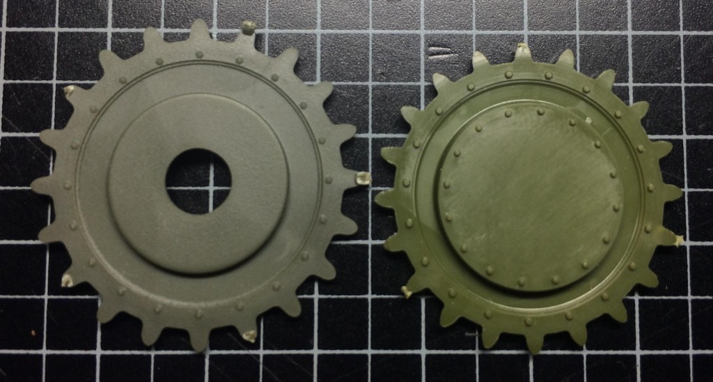

Также придется что-то делать с ведущим. На прототипе я не вижу окон со стороны, прилегающей к корпусу, а у Звезды они есть. Ну и болты придется менять, скорее всего.

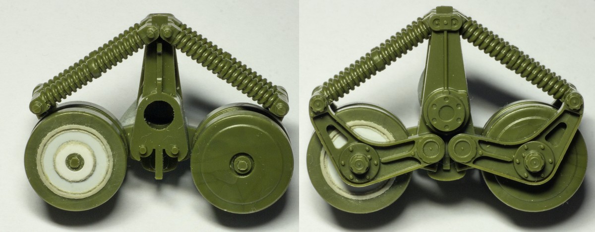

Собрал две тележки от ХБ и поставил рядом с тележками от звезды на их же корпусе.Сами колеса у ХБ намного лучше смотрятся и близки к диаметру колеса оригинала в перечесе из 1/35 (60 см). Детализация нижней части тележек примерно одинаковая. думал поставить на Звезду тележек от ХБ, но не получится не получится, так ка не выдерживается расстояние между осями крайних катков смежных тележек (которое должно быть равно расстоянию между осями катков в одной тележке)
С ведущими и траками все очень печально smile На Звезду Фруил не становится
На ХБ встает нормально:
При этом диаметр ведущего у ХБ на 2 мм больше чем у Звезды.
Такое впечатление, что модель Звезды не в 35, а в 38 масштабе
