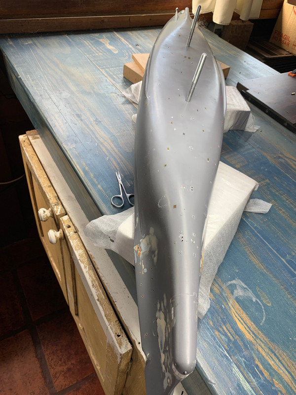

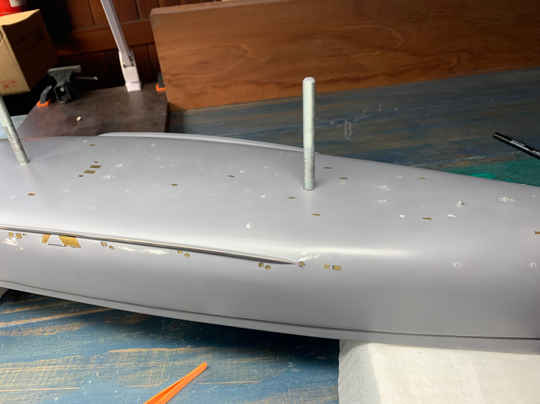

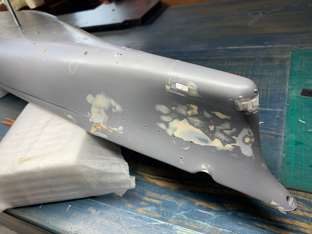

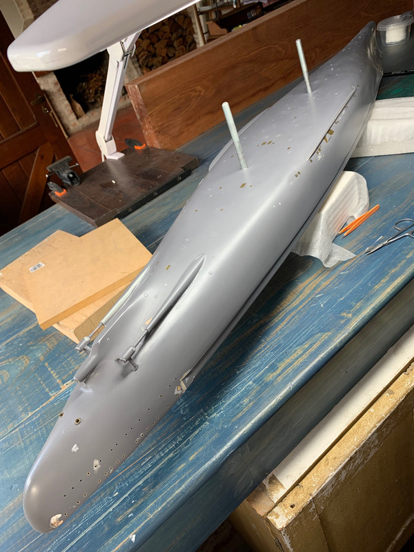

| Обновлюсь. Приклеил десятки решёток ниже ватерлинии, с помощью скотча из шпаклёвки сделал имитацию доп. бронирования, которое защищает штевень от случайных повреждений якорями. В бронировке вырезал ниши сонаров и вклеил имитацию сонаров (их ещё надо будет немного сточить). Этим же способом с помощью скотча из шпаклёвки сделал более выразительными углы стыков бронелистов на носу и корме выше цитадели. Из двухкомпонентки леплю более выраженные скулы полуклюзов.
Дальше планирую нанести на корпус чистовую грунтовку и пошлифовать точечные дефекты. Просверлил деревянную подставку под штифты и пошкурил её.

| Цитата andreiali (  ) наверное нудно и муторно с одной моделью долго работать так то ж в удовольствие. насчет проработки согласен с сергеем, вопрос, не будет ли эта мелочь выступать над поверхностью борта и модели в целом?
| vitalymozharowski | Дата: Пятница, 24.01.2025, 18:29 | Сообщение # 101 |
| Спасибо большое. Почему-то не нудно и не муторно. Сам процесс интересен - приходится много обдумывать на несколько шагов вперёд по технологии работ. Всё-таки для меня это первый опыт - всё намного сложнее по сравнению с пластиком. И какие-то небольшие косяки уже не получится замаскировать тонировкой или допами (рыжие коты на моделях у меня обычно собою прикрывают дефекты, которые мне было лениво переделывать:)) . Хотя кое-чем я уже успел обзавестись для Бисмарка именно для этих целей
Цитата Hart (  ) не будет ли эта мелочь выступать над поверхностью борта и модели в целом грунтование покажет

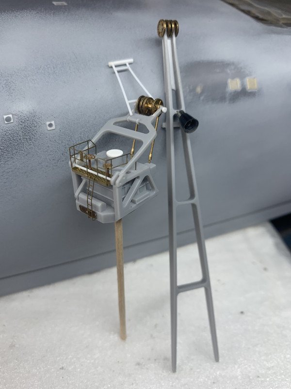

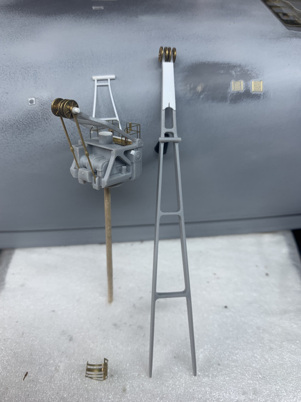

| Привет всем. Пропитываю тунговым маслом массивную деревянную основу-подставку. Решил попилить бортовые 12-тонные краны DEMAG.
Каждый шкив состоит из 3 частей, они годятся для натяжения эластичных нитей - имитации тросов. Рычаг прижимания тросов сделал из стирола, т.к. деталь из кита - плоская из травления. Фонарь выточил из кончика ручки.
