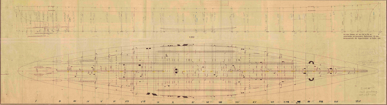

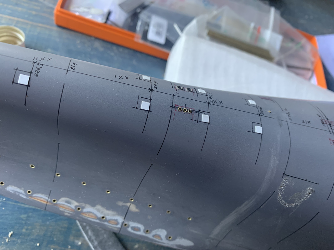

| Ковыряю днище - сонары, приёмники. Торчащие бортики трубок специально оставляю, чтобы их единообразно зашлифовать. Насверлил по шаблону (Pontos) отверстия для GHG сонара (U-образные) на бортах. Для из заполнения нужно порезать ок. 30 игл калибра G22, т.е. 0,7 мм - всего вместе 120 датчиков на обоих бортов. Любопытно, что в разных источниках количество датчиков варьируется: Амати пишет про 64 на борт, издание "Линкоры "Бисмарк" и "Тирпиц" - про 62 на борт. Pontos даёт шаблон на 60 датчиков на борт. Подсмотрю, что говорят об этом более искушённые строители масштаба 1:100.

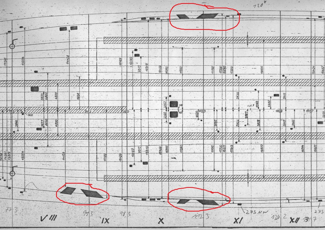

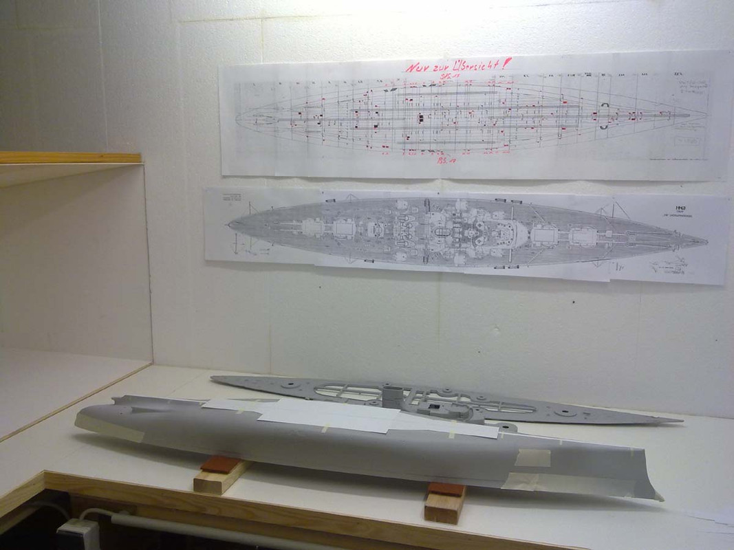

| Выздоравливайте! По поводу корпуса. Над док-килями есть серия отверстий. Самые крупные по обоим бортам по центру парные - это водозаборники охлаждения левой и правой турбин. Позади правобортного док-киля есть такая же пара - это водозаборник охлаждения центральной турбины. Журнальный Амати, видимо, не долго думая, воспроизвёл такую же пару водозаборников сзади док-киля и по левому борту. Но! На левом борту таких водозаборников нет. Там стоят гораздо более скромные по размеру решётки.
| ovodspb | Дата: Вторник, 26.11.2024, 11:59 | Сообщение # 69 |
Сообщений: 41
Зарегистрировался: 20.11.2024
| vitalymozharowski, спасибо. А можно чертеж покрупнее, если есть? Совсем картинка маленькая. Хочу сравнить, что там в моем наборе из коробки.
| vitalymozharowski | Дата: Вторник, 26.11.2024, 16:25 | Сообщение # 70 |
| Ольга, в лучшем качестве эта схема мне пока не попадалась, к сожалению. Много строек угасло, много фотоматериалов на форумах утрачено. Вот фото ещё одной стройки (не моя), человек работает с пластиком Trumpeter. Тут как раз виден левый борт от Trumpeter. Схема на стене, похоже, отзеркалена - так мы видим днище модели, когда она лежит на верстаке килем к верху. Схема в предыдущем посте - корпус килем вниз.

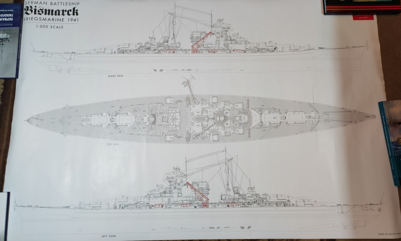

| Спасибо, Виталий. Да, все равно качество такое себе, конечно. Сейчас посмотрю, что у меня на прилагаемом чертеже, кстати.Добавлено (26.11.2024, 17:26) --------------------------------------------- Попробую сфотать, только пока не придумала, как этот огромный лист развернуть, чтобы по нему собаки не прыгали. Хотя, может такое к журналу тоже прилагалось.
| vitalymozharowski | Дата: Вторник, 26.11.2024, 17:47 | Сообщение # 72 |
| Вот попался фрагмент хорошего качества

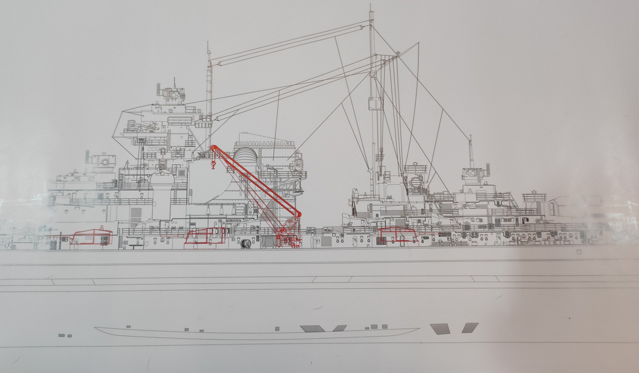

| ovodspb | Дата: Вторник, 26.11.2024, 18:16 | Сообщение # 73 |
Сообщений: 41

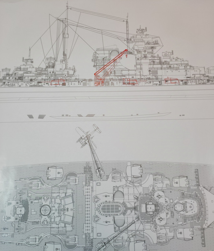

| Спасибо! Здесь хоть с размерами чертеж, у меня такое... попроще все. По сути, у меня такое же, что и в серии "Война в море". Вот что у меня на листе:

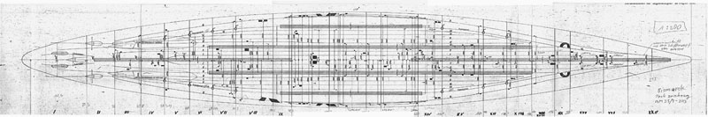

| vitalymozharowski | Дата: Вторник, 26.11.2024, 18:46 | Сообщение # 75 |
| Вот наткнулся на чертёж читаемого качества
