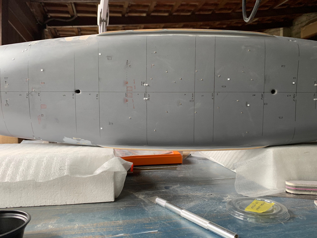

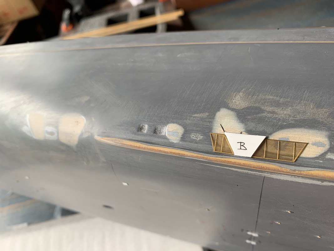

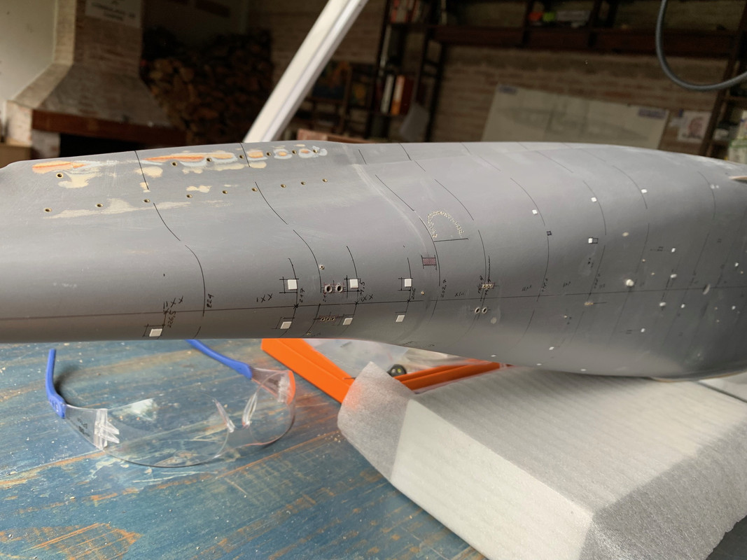

Обновлюсь. Водозаборники охлаждения левой и правой турбин Amati по каким-то причинам разместил слишком высоко. Они должны "сидеть" непосредственно на док-килях, а не быть на расстоянии от них. Всё зашпаклевал и разметил по чертежам + вырезал обтекатели водозаборников, которые вообще не предусмотрены. Решётки от Pontos прикинуты на сухую. Расположение остальных (более мелких) решёток над док-килями более-менее приемлемо, но их недостаточно. Судя по чертежам их должно быть больше. Думаю каннибализировать решётчатые антенны от Eduard, оставшиеся неиспользованными.
Так сейчас выглядит днище: кингстоны, сонары, приёмники, датчики, клапаны и т.д. Решил сделать всю эту красоту потому что опыта ровной окраски таких больших поверхностей у меня нет, и есть риск, что где-то что-то пойдёт не так. А многочисленные мелкие объекты на днище позволяют визуально разбить большую площадь на множество мелких сегментов, поиграть с тонировкой и замаскировать возможные небольшие ошибки. Решётки пока не вклеиваю, потому что предстоит ещё один слой черновой грунтовки днища, которая обязательно забьёт отверстия решёток. Решётки буду вклеивать после этого этапа и потом грунтовать их уже тонким слоем чистовой акриловой грунтовки. Подковообразные GHG сонары в носовой части ещё не готовы, жду иглы нужного калибра.

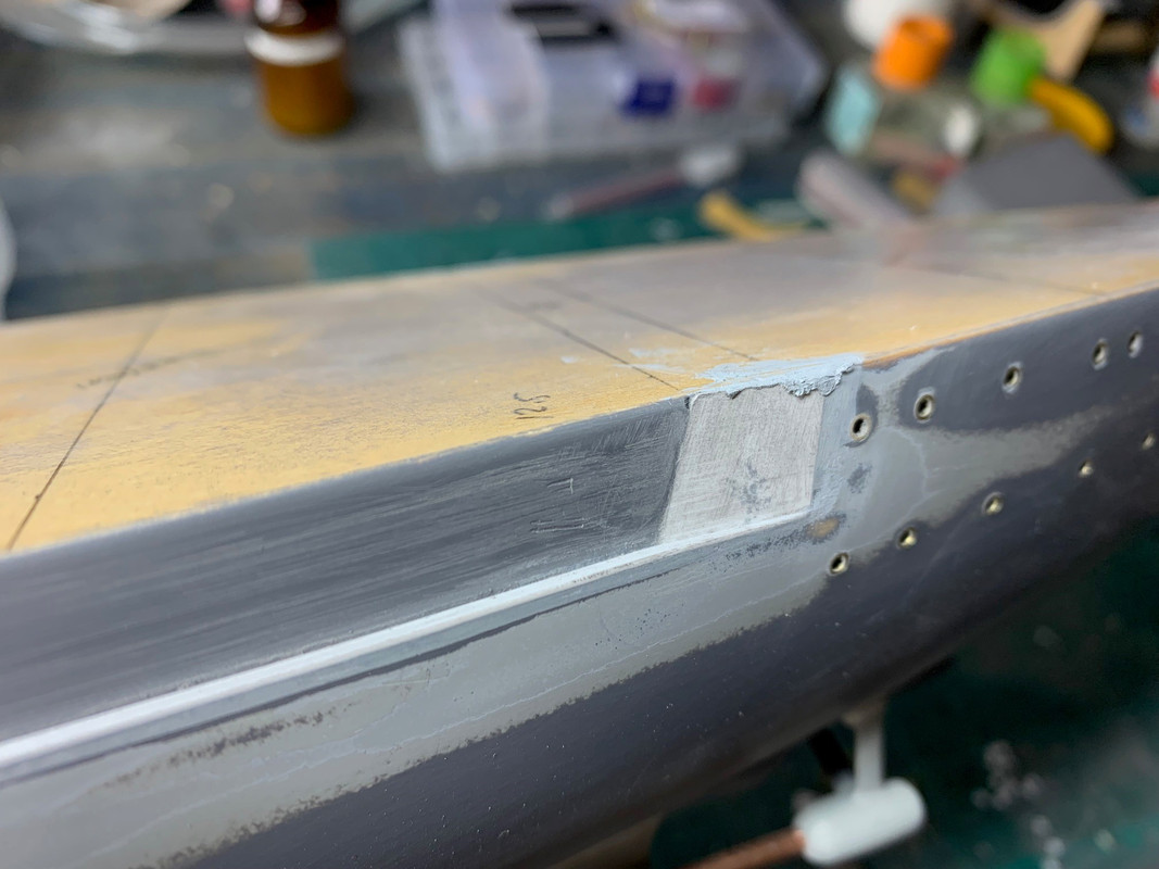

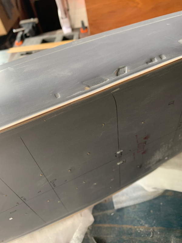

Сейчас вожусь с верхней кромкой бронепояса цитадели. Во время многочисленных шлифовок она утратила чёткий угол. Сейчас думаю, как восстановить этот угол, думаю использовать полоску пластика + шпаклёвку.

Переделываю угловые сегменты бронирования.

vitalymozharowskiДата: Воскресенье, 15.12.2024, 23:09 | Сообщение # 85

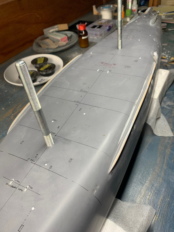

Выпиливаю углы верхней кромки цитадели. Саму кромку изобразил с помощью 1,5 мм пластиковой полоски. Щели заполнил шпаклёвкой. Такие компактные поверхности обрабатываю маленькими маникюрными шлифовальными блоками - отжал у дочери smile
Насадил корпус на штифты (задние велосипедные оси). Нормально ввинтились в гайки, зафиксированные внутри корпуса. Выглядят брутально, хорошо, что их не будет видно. Надо пошлифовать и просверлить тяжеленную деревянную подставку.
